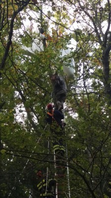

За інформацією бази авіапригод ASN, 30 жовтня під час перельоту з Франції до Німеччини літак Aeroprakt A-20, зареєстрований в Люксембурзі, внаслідок руйнування крила почав стрімко падати.
Пілот активував аварійний парашут системи ABS, завдяки чому літак зміг приземлитися в лісистій місцевості без людських жертв.

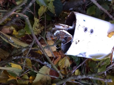

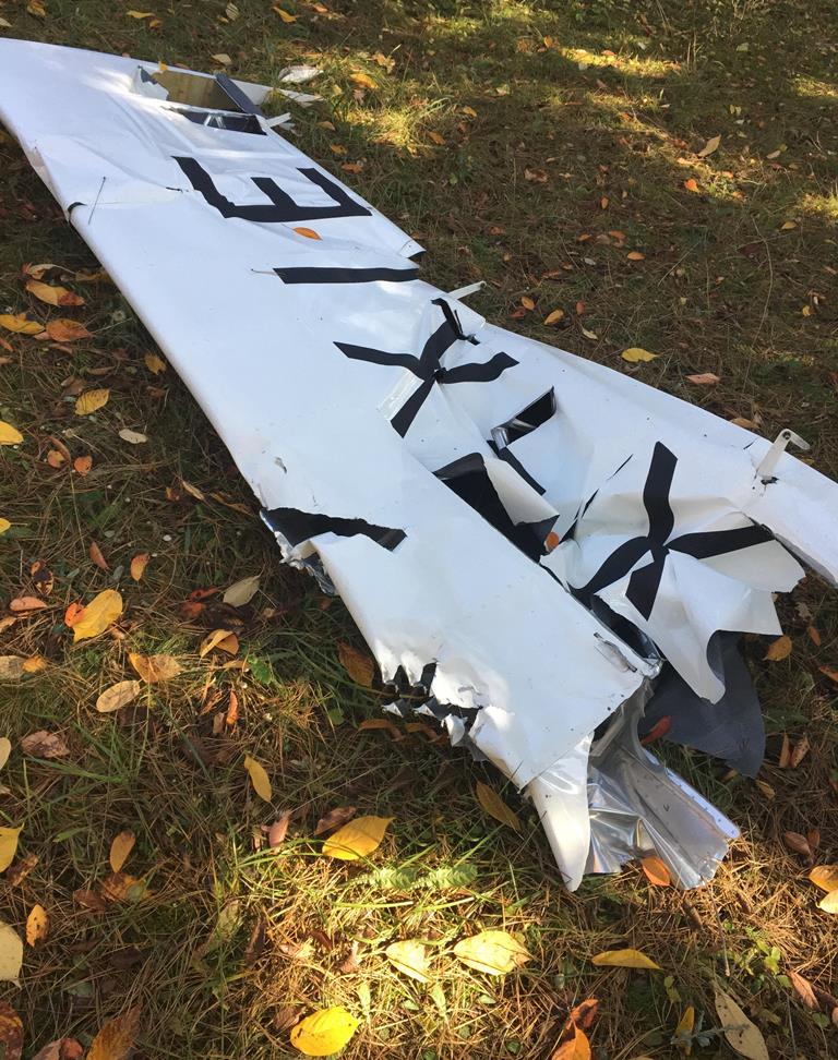

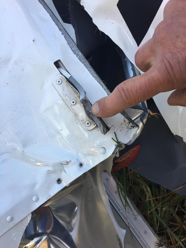

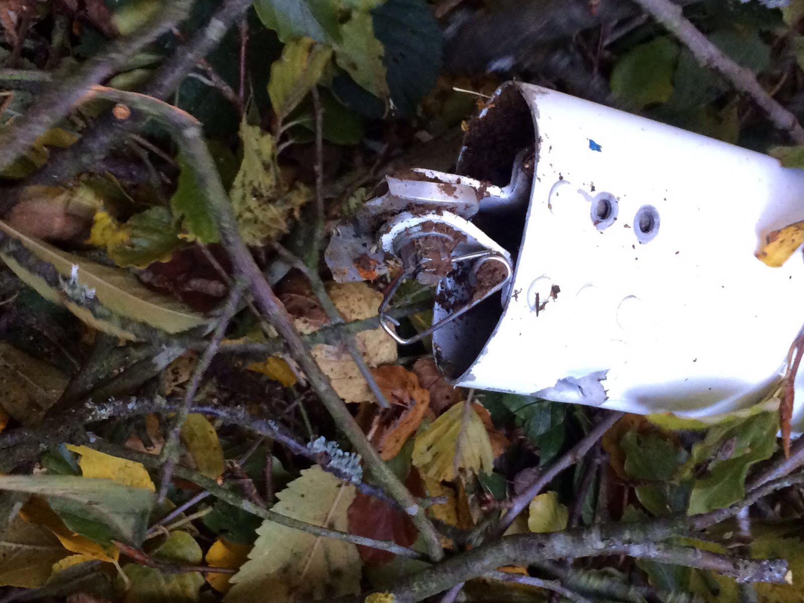

Похоже обслуживание здесь не причем. Более вероятно выход за пределы ограничения по скорости с отклоненными вниз флаперонами во взлетное или посадочное положение. Крыло разрушилось от превышения нагрузок по кручению. Скорость перед падением самолета относительно земли, легко определить по записи трека GPS или же по записи радиолокационного контроля, который покрывает всю территорию Германии.
