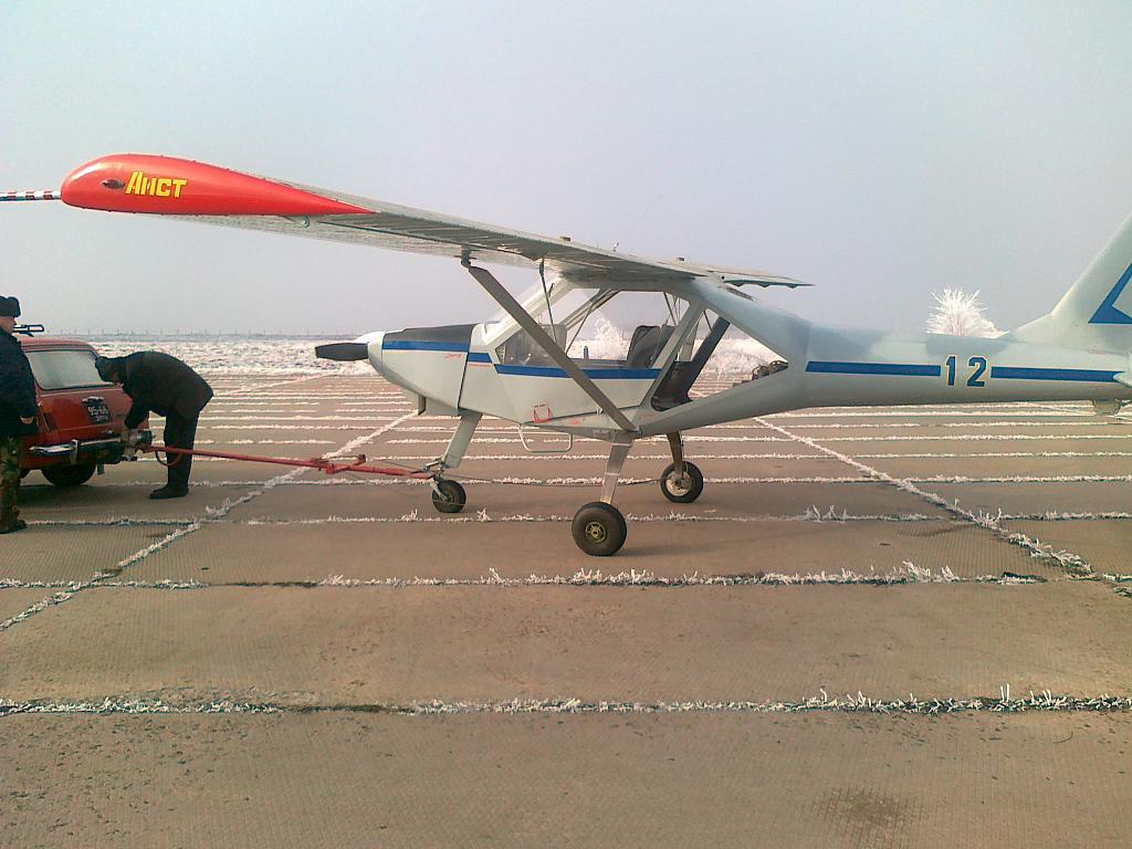

Самолет "3-14 "аист":
-Макс. взлет вес-860кг
-Вес пустого -600кг
макс скорость -225км/час
Крейсерская -180
Взлетная -95
Посадочная -90
Разбег -120м
Пробег -100м
А Э качество - 13
двигатель lycoming0-290
Мощность -140
Скороподъемность-5м/с
Расход топлива -22л/ч
Дальность -600км
Видел на день укр авиации в Широком-красивый. Беседовал с инженерами-большие надежды. Наблюдал взлет-показался тяжеловатым.

Жаль людей и такие редкие сейчас начинания. Вечная память. Николая весной встречал на аэродроме....
Aist.JPG [ 124.67 КБ | Просмотров: 11701 ]

Дальнейшее развитие Залюбов-10.Самолёт с паршивейшей аэродинамикой и откровенными конструктивными проё... пролюбами.После разрыва с Лёвиным,который в конце концов два З-10 отправил в металлолом по счастливой случайности никого не угрохав,Залюбовский видимо таки утащил чертежи и задел по планеру и таки склепал ещё одного - как видим,паскуднейшую аэродинамику фюзеляжа и другие ляпы пытался лечить установкой двигателя большей мощности.З-10 с стосильным Хиртом летал еле-еле.И эта творь таки мужиков прикончила.Блин,предыдущий испытатель З-10 погиб на Мораве,на "Шмеле" КБ Тайфун этого же конструктора пилот когда-то разбился в Новомосковске,теперь катастрофа З-14.Шлейф какой-то :twisted: Коллеги,берегите себя.

Леонид Васильевич,не может самолёт,спроектированный абы-как быть красивым.И ваши следующие слова про тяжеловесный взлёт - тому подтверждение.Если фюзеляж,как ларёк, упирается в воздух при куцем крыле с нулевым углом установки (даже на фотках видно,что летает эта штука с опущенным хвостом - сколько там прироста сопротивления донной части фюзеляжа - одному Всевышнему известно) - при чихе двигателя скувырнуться - как два пальца об асфальт.

Сергей, не бывает плохой водки и не красивых женщин, а также и не красивых самолетов. Данные не "АХТИ"-это точно! Уступает всем украинским САМОЛЯМ (по совокупности). Цена, по словам конструкторов, при производстве в серии, должна была быть в пределах 150т#. Один двигатель "Лайк..."- свыше 50 т. америкосских.Дорабативать да дорабатывать.
Ну, и никуда не денешься от мысли, что снова на ЧЕТВЕРТОМ......
