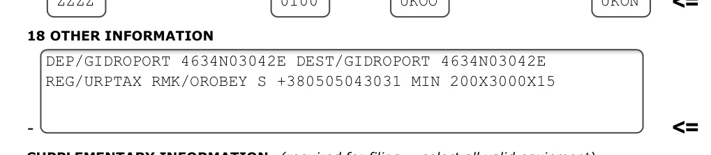

Бортовой всегда дублировали в 18 пункте, а данные и тел КВС в 18 нужны, потому, что в РЦ на их компьютер информация попадает в урезанном виде, и все данные о КВС и телефоны, которые мы указываем в 19 Endurance, машина просто обрезает.
Пример, как заполнять 18.
