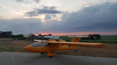

СообщениеДобавлено: 16 июн 2017, 20:51

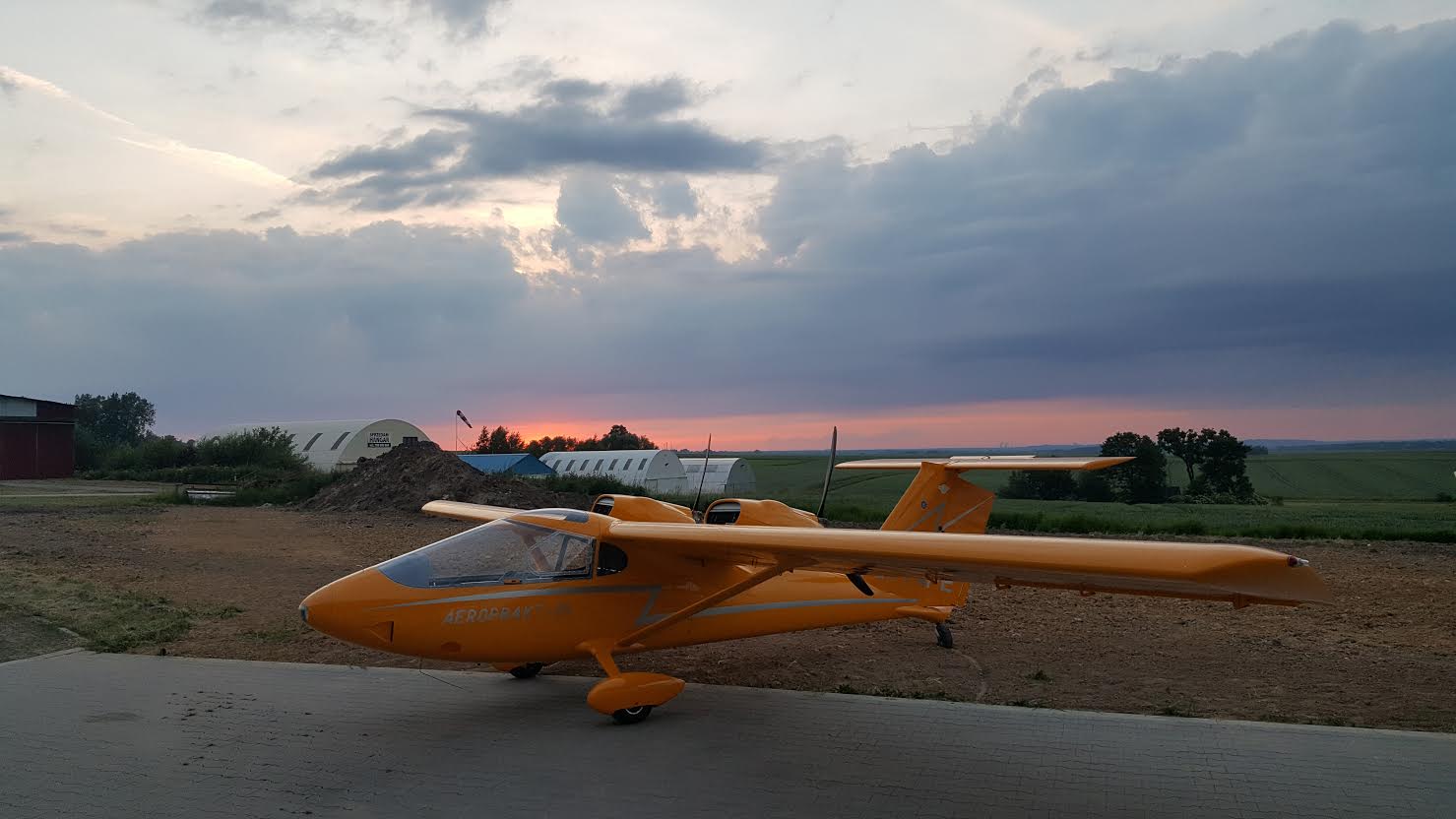

Zator sunset
A36 ZAT1.jpg [ 84.23 КБ | Просмотров: 5382 ]
