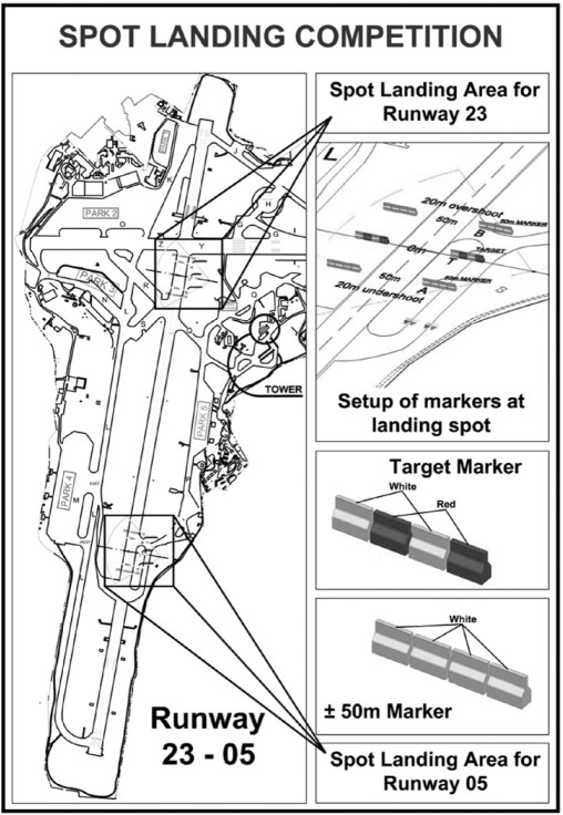

7. Соревнование на точность приземления.
Отдельное соревнование, не идущее в общий зачёт.
Участок приземления будет размечен соответствующим образом:
spotlanding.jpg [ 120.04 КБ | Просмотров: 14853 ]
100 очков за касание возле Т , минус два очка за каждый метр отклонения.
Касание вне зоны плюс-минус 50 метров - 0 очков.
