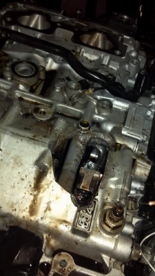

Самым слабым местом, как уже говорилось ранее, есть шатунная шейка коленвала. Выражение "показал руку дружбы", означает, что оборванный (в разных вариациях) шатун делает ку-ку через проломленную дыру в блоке, или срывает цилиндр.
Наглядное изображение одного из вариантов, "протягивания руки дружбы" шатуном. Фото с соседского форума http://www.reaa.ru/cgi-bin/yabb/YaBB.pl ... 48273/3750
Не пропустите вторую дыру в левом нижнем углу фото :)
