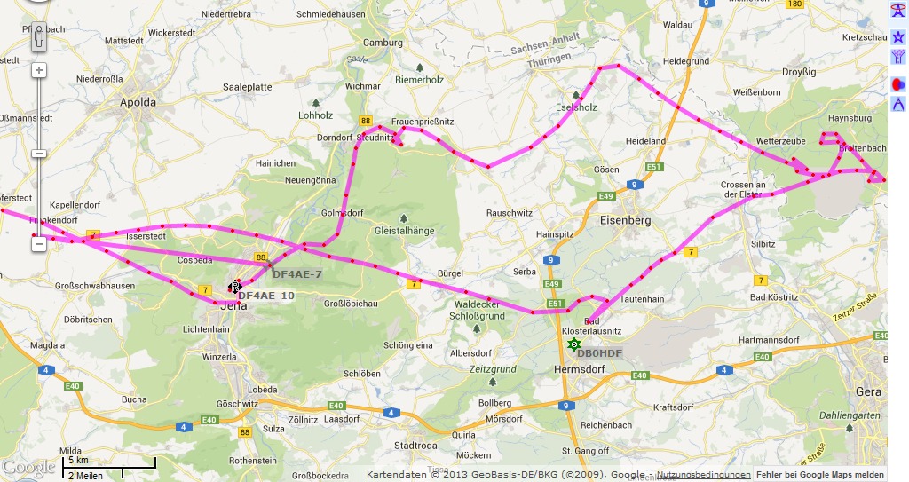

Насчет пернатых. Вот мой вчерашний трек. Это я осеннюю термику искал. Вяленькая такая осенью термика. И вот, как найдешь поток - так там обязательно орел висит. За час полета - троих встретил. Ну, может не орел (не зоолог я), может, коршун или ястреб - не знаю. Большая такая, темная птица, парит, крыльями не машет, размах крыльев не меньше метра, смотрит хищно на тебя, в поток не пускает. Летит медленно - за ней тоже не пристроишься. Вот тут начинается see and avoid. Я даже на закрылках проскакиваю вперед мимо орла, вылетаю из потока, закладываю вираж, разворачиваюсь - нету орла. Куда они деваются? То ли против солнца их не видно, то ли маневр какой хитрый делают. А вот неприятно, где-то он есть, а его не видно.
Комментарий к файлу: трек с орлами
2013_eagle.jpg [ 213.14 КБ | Просмотров: 7402 ]
