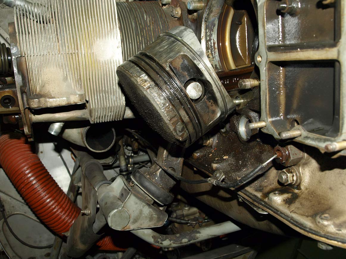

обломки поршня и колец заклинили клапана
1.jpg [ 164.59 КБ | Просмотров: 6383 ]
