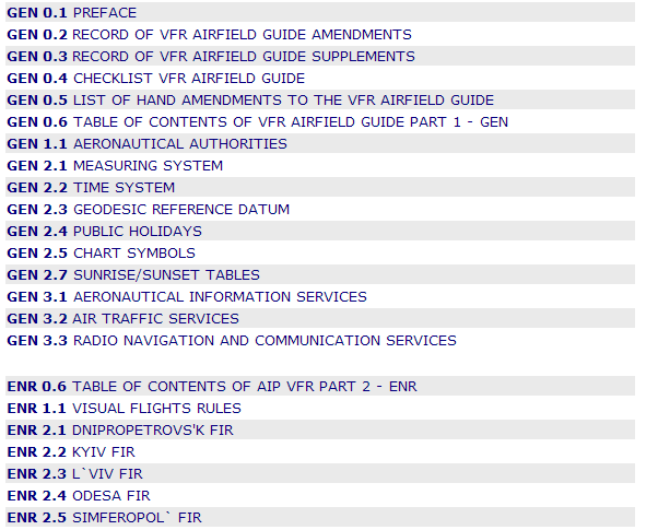

Так что зря на АИП говорите :wink: По поводу только днем - да... Надо подсказать в АИС, чтобы изменили...
где вы это читаете ??? у меня официальная подписка на АИП, вот скриншот крайней версии :
aip.png [ 24.05 КБ | Просмотров: 6141 ]
Не знаю, что это за официальная подписка. Раздел ENR 1.2 присутствует как на сайте AIS Ukraine, так и на сайте Евроконтроля EAD.
А у Вас что то несоответствующее.... :unknown:

snikiforov писал(а):
что значит несоответствующее ? я купил подписку совершенно официально в AIS (в "Борисполе") в августе, с тех пор получил 3 или 4 обновления на CD-дисках по почте. ни в одном нету раздела ENR 1.2
кто-то еще с подобным сталкивался ???
Fly Safe
 Заголовок сообщения: Re: О метеоминимумах
СообщениеДобавлено: 10 окт 2013, 19:48
Сообщения: 380
похоже я начинаю понимать... то, что купил я - это некий VFR Guide, и это - не AIP
в нем есть только информация, необходимая для полетов в пространстве G, но нету ничего про полеты в контролируемом пространстве.
должен признать, что судя по всему именно из за этого я заблуждался в некоторых высказываниях.
Fly Safe
