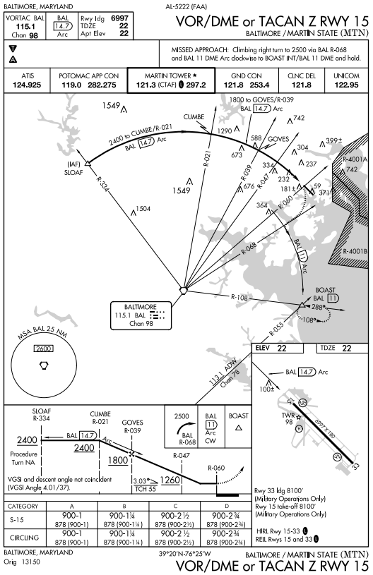

..Кроме того научился выполнять DME Arc. Хоть это непростая задача, но мне она далась сходу и достаточно легко. Инструктор даже был удивлен, как это мне удается держать так точно дугу DME, по отношению к приводу...

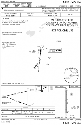

..это здорово.. особенно в свете последний событий.. :( серьезно, есть заходы, которые могут достаточно объективно выделять хороших пилотов.. к примеру, многие считают, что посадочная прямая - всегда прямая.. а ведь бывает, что это сплошной вираж со снижением, тот самый DME Arc:
MTN.png [ 138.64 КБ | Просмотров: 9077 ]
да и вообще, иногда вроде все просто, а в углу схемы вдруг замечаешь тихую простую надпись: «Уход на второй, выполненный после прохода соответствующей точки – физически невозможен..»
прям как в жизни..
PASV.png [ 97.07 КБ | Просмотров: 9077 ]
