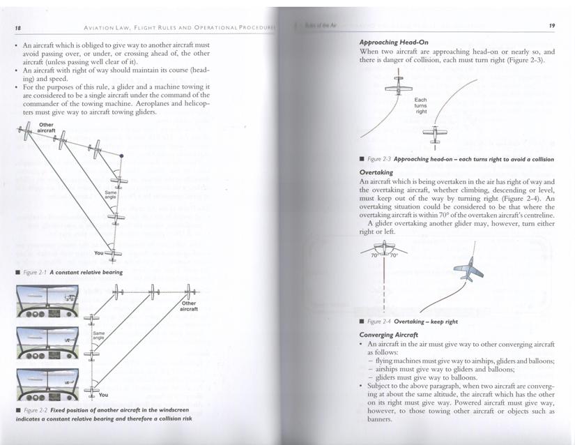

Господа Европейские пилоты, я с вас удивляюсь.
Об этом написано в самом начале любого учебника по Aviation Law.
Вы же его читали и экзамены сдавали, вроде.
+1. Всё уже расписано в учебниках.
Текст мне, конечно же, знаком. Кто кому по закону уступать должен - давно понятно. Не понятно как. Этому нас не учили и на экзамене не спрашивали (кстати, я его сдал лучшим в группе, почти без ошибок. Правда, это было давно :) )
Например. Ваш курс пытается пересечь справа налево, где-то со стороны 2 часов мелкий, но быстрый ЛА. Инстинктивное решение отвернуть налево, поскольку помеха справа - является неверным. Это как-раз лучший способ с ним столкнуться. Если линия визирования вращается справа налево - надо отворачивать наоборот, направо, даже если помеха справа!
Один мой знакомый немецкий пилот имеет дачу на Мальорке. Купил себе еще и Ан-2 чтобы туда летать, потом налетал визуально кучу часов. Этого опыта нет у обычных линейных пилотов, разве что у военных он может быть. Он говорил, что другой самолет на курсе столкновения сначала выглядит как муха, прилипшая к стеклу, только эта муха увеличивается в размере. Теперь я понимаю, что он имел в виду.
 Заголовок сообщения: Re: Тактика ухода от столкновений (CBDR)
СообщениеДобавлено: 14 окт 2013, 16:14
Там расписан порядок.
В общем случае - тот, кто видит другой самолёт справа от себя должен уступить.
При этом нужно избегать прохода над, или под, или перед другим самолётом - нужно довернуть вправо и пройти за самолётом, с которым существует угроза столкновения.
В учебнике есть также соответствующая картинка :wink:
Не все так просто, если другой самолет приближается справа, но летит медленно, так что линия визирования уходит направо - доворачивать вправо значит увеличивать риск столкновения. Это просто геометрический факт. Здесь лучше отворачивать налево. Это несложно нарисовать, по аналогии в картинкой в учебнике. Как говорил много лет назад мой инструктор по автовождению (мне пришлось заново учиться на немецкие права лет эдак 15 назад): "Есть и такой способ уступить дорогу!"
