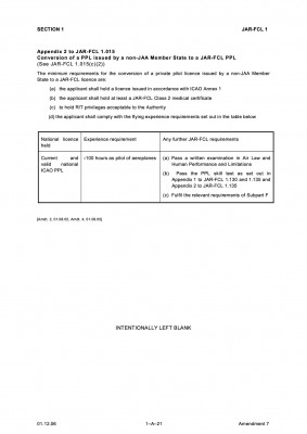

СообщениеДобавлено: 14 сен 2012, 21:51

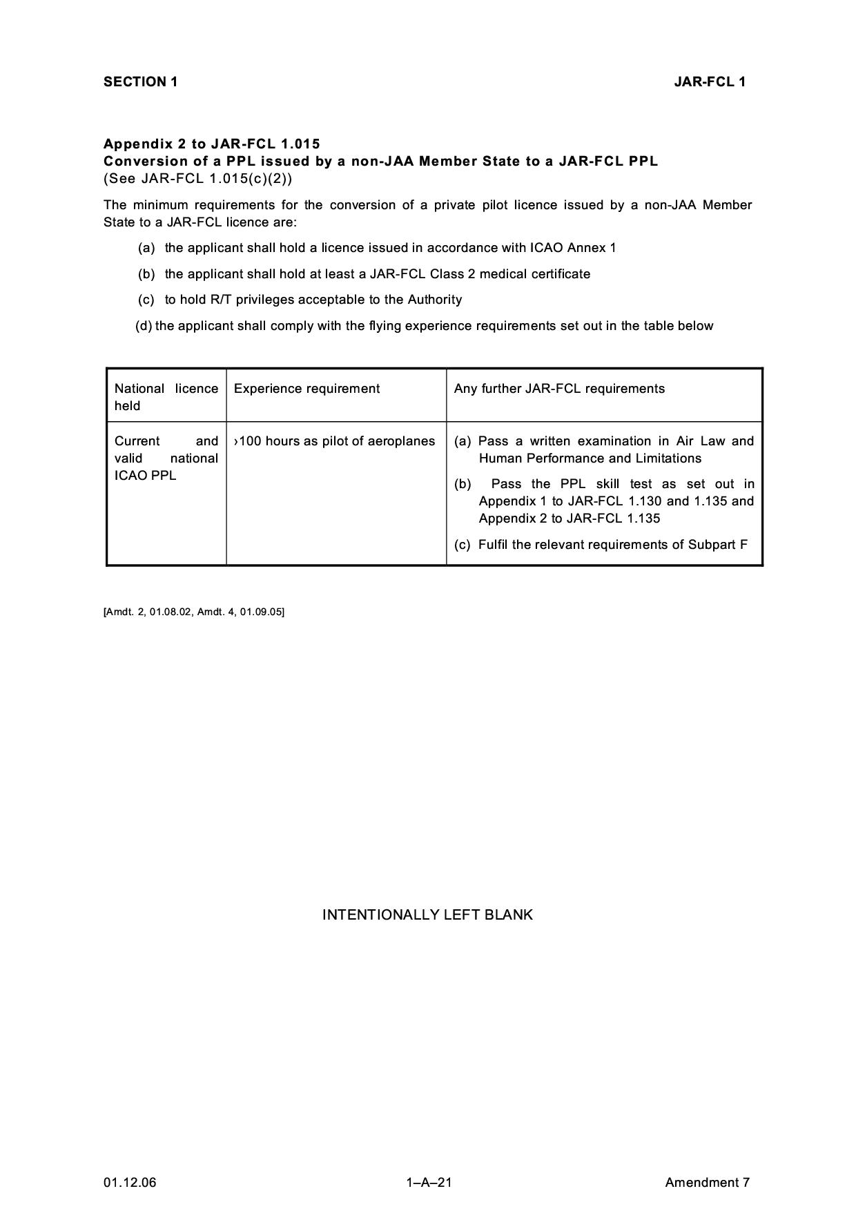

snikiforov писал(а):
Это противоречит JAR FCL
Дополню, т.к. вопрос очень интересен и актуален, и не только для меня, думаю.
Вышепроцитированное не соответствует действительности.
Вот что прописано непосредственно в JAR FCL:
JAR-FCL1_015App21.jpg [ 127.16 КБ | Просмотров: 13155 ]

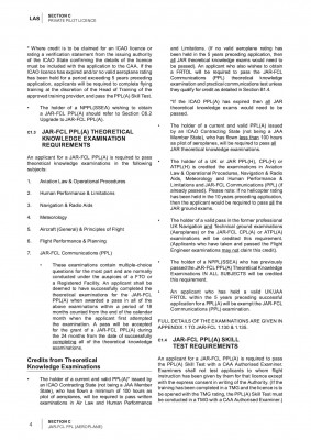

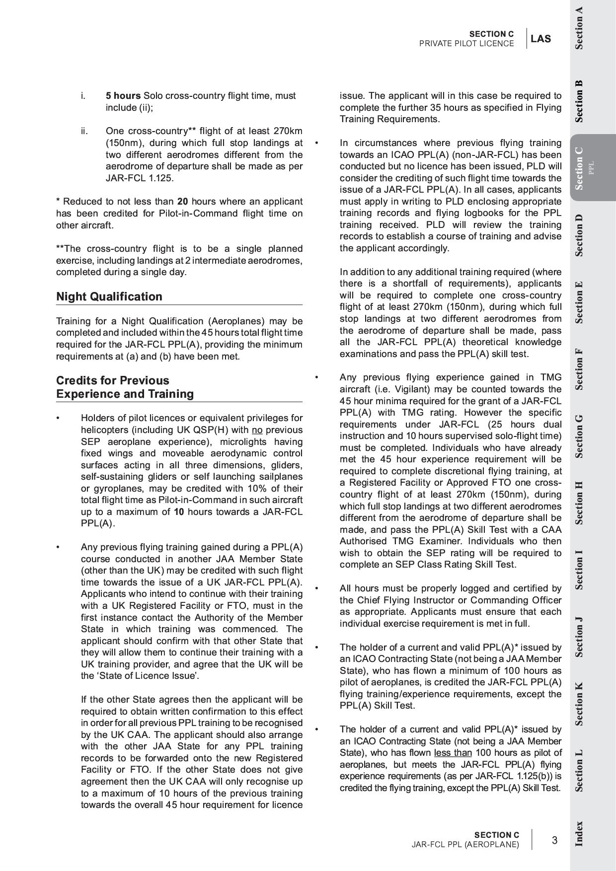

Аналогичные положения присутствуют в национальных правилах сертификации лётного персонала, изданных в соответствии с JAR-FCL , например в британских LASORS:
srg_lts_LASORS 2010 Bookmarked SecC3.jpg [ 417.09 КБ | Просмотров: 13155 ]
srg_lts_LASORS 2010 Bookmarked SecC4.jpg [ 369.57 КБ | Просмотров: 13155 ]

:D :D :D Забавный документ - уже историческая реликвия.
