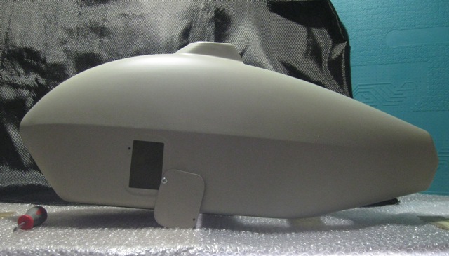

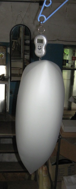

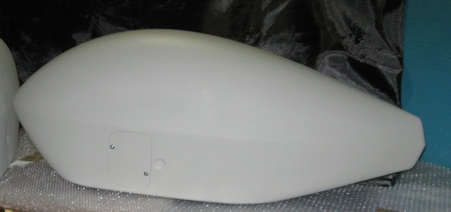

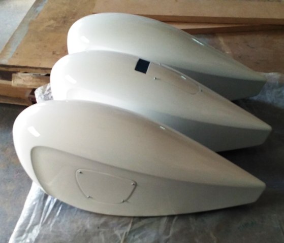

Господа вечер добрый!!!!!!
Изготовлены обтекатели на Цесна-172 на основные колеса и носовое колесо.
Основное колесо 6.00х6
носовое колесо 5.00х5
Изготовлены из Стеклоткани на эпоксидной смоле типа ЕРОХУ-619, методом вакуумной формовки и термостабилизации.
Вес основный обтекателей 1360грамм
Вес носового обтекателя 1700грамм.
Что явно меньше чем у оригинала, там основной весит 2275грамм, а носовой 1700грамм.
Лючки для подкачки колес, крепятся на анкерных гайках "М4"
Звоните, пишите
Будем рады изготовить
Телефон: +38 068 618 36 51
Skape: kirill10062008 - Кальницкий Максим Александрович
г. Харьков Украина
С УВ. Максим.
Фото прилагаю.

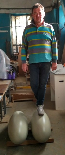

вот еще фото на обтекателях стоя двумя ногами.

Подробности про обтекатели на Cessna 172: 1) по соответствию формы она совпадает практически полностью с оригиналом, есть конечно некоторые отличия: а) чуть острее стал нос, крепление лючка на анкерных гайках, полоса по борту не наезжающая, как у оригинала, а цельная. 2) Они прочнее в разы чем оригинал и легче процентов на 40%. 3)материал не АВС, а стеклоткань. 4) на них можно спокойно становиться. Крепление обтекателя на ваше усмотрение, регулярная толщина 1.8мм (стеклопластика), на носовом под вилку сделана толщина 2.2мм.

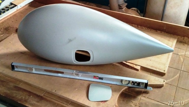

Очень большие и очень прочные, и при этом легкие (как для такого объема.) колесные обтекатели.
Колесный обтекатель под косело 500х200.
Длинна:1250мм
Ширина: 340мм
Высота :450мм.
Вес. 2.8кг.
Толщина Стенки 2мм.
Стоять можно смело.
Произведено и отправленно в Москву по Почте ЕМS из Харькова.
Кому надо Милости просим.
Звоните пишите.
телефоны: +38 068 618 36 51
+38 066 49 59 202
С УВ. Максим.

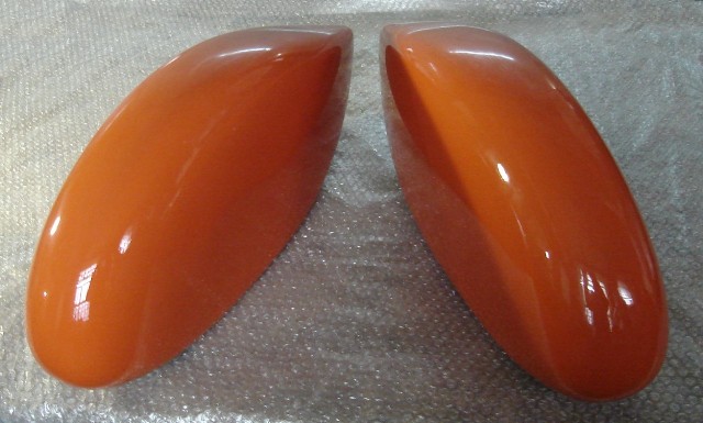

Доброй ночи господа!!!!
Изготовлены пара обтекателей 400х100
Изделия легкие и прочные
Вес одного 650грамм с покраской.
Отправлены почтой EMS в г. Зарайск Московской области.
Мурашову Александру.
Толщина стенки 2мм.
Ткань конструкционная Т10-14.
Смола ЕРОХУ-619.
Ваккумная формовка и термостабилизация.
Кому надо милости просим, всегда рады изготовить для вас.
Звоните, пишите.
+380686183651 - (вотсапп)
+380686183651 - (вайбер)
Будем рады.
С УВ. Максим.

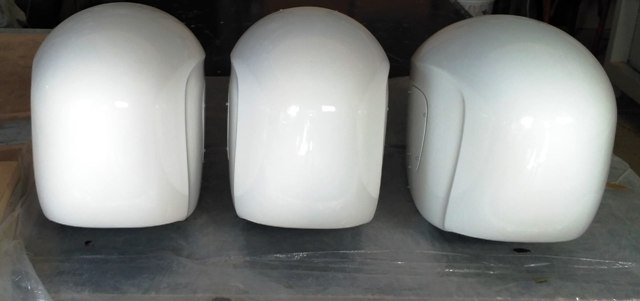

Доброй ночи господа, друзья, товарищи!!!!
Изготовлены обтекатели колес под размер 8.00х6.5....( 500х240)мм. Они же так называемые колеса "Тундра"
Отправлены в г. Киев для установки на самолет СН-701, специально разработаны под его дизайн.
Вес такого обтекателя 1.8кг
Длинна 1200мм
Ширина 400мм
Высота 600мм
Габаритные размеры точно не помню забыл, надо мерять, так что не ругайте, давно это было с месяц назад.
Для удобства установки на обтекателях под основные колеса изнутри сделан разъём на анкерной гайке.
Также для удобства установки и обслуживания колеса на обтекателях с обеих сторон есть лючок, внутри вклена перегородка как грязе отбойник.
На носовом обтекателе есть лючок сверху под вилку на анкерах.
Толщина стенки из стеклопластика 2-2.5мм (шпаклевки не имеет). Ударов о камни не боиться, сусликов тоже, предназначен для взлета посадки с грунтовых аэродромов, но и с бетонки естественно тоже.
Становиться можно проверенно, не раздавишь.
Так что летайте с обтекателями не бойтесь.
Кому надо не вопрос всегда рады изготовить.
Тел: +38 068 618 36 51 (вотсапп)
+38 066 49 59 202 (вайбер)
почта: kamm1983@gmail.com
Skape: kirill-10062008 ---- Кальницкий Максим Александрович г.Харьков.
С УВ. Максим.
