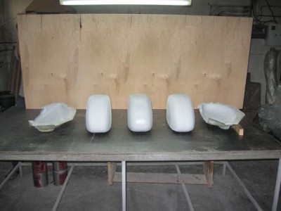

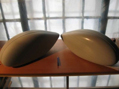

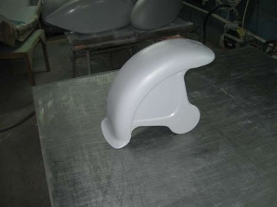

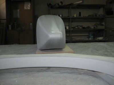

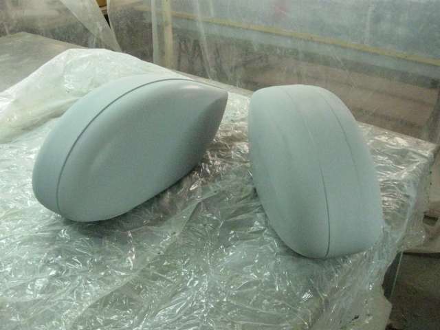

Изготавливаем колесные обтекатели под Широкую резину 400х150 из стекла и угля
Вес обтекателя: (из стекла) - 730грамм
(из угля) - 580грамм
Обтекатели изготовленны из качественных материамов:
связующее Чешское, Немецкое (типа EPOXY-619, LARIT-285), отвердители к ним TELALIT -0600, LARIT-287).
Ткань Т10(14)-(80) с активным замасливателем.
Формовка ваккумная с Термостабилизацией изделия
Кому надо милости просим.
Изображение 001.jpg [ 26.85 КБ | Просмотров: 14898 ]

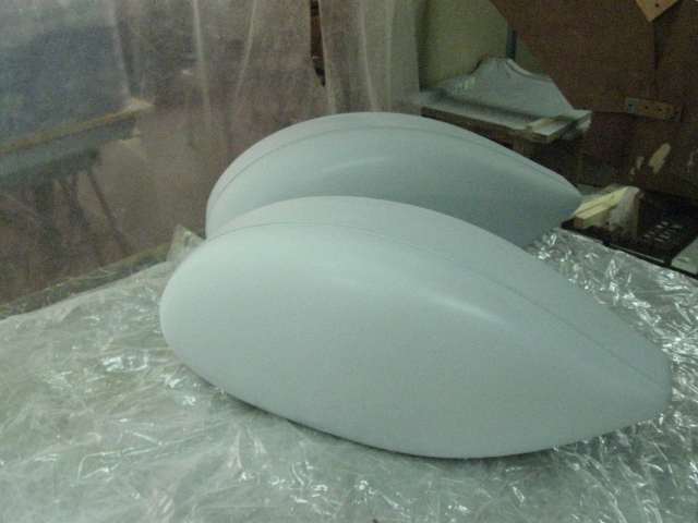

Изображение 002.jpg [ 23.57 КБ | Просмотров: 14898 ]

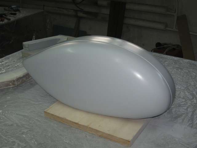

Изображение 003.jpg [ 24.22 КБ | Просмотров: 14898 ]

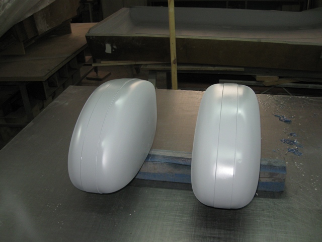

Изображение 004.jpg [ 27.78 КБ | Просмотров: 14898 ]

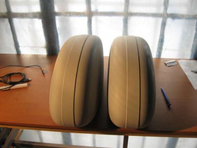

Вот еще несколько заказов на такие обтекатели совершили.
С УВ. Максим.
Изображение 005.jpg [ 27.15 КБ | Просмотров: 14789 ]

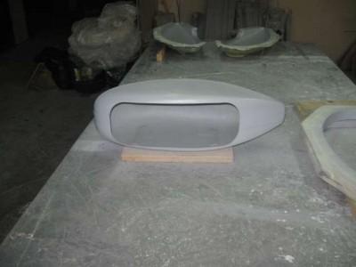

Еще одно фото обтекателей и щитка размером 400х150.
P.S. Есть еще в наличии обтекатели 400х100.
Если кому надо милости просим.
С УВ. Максим.
