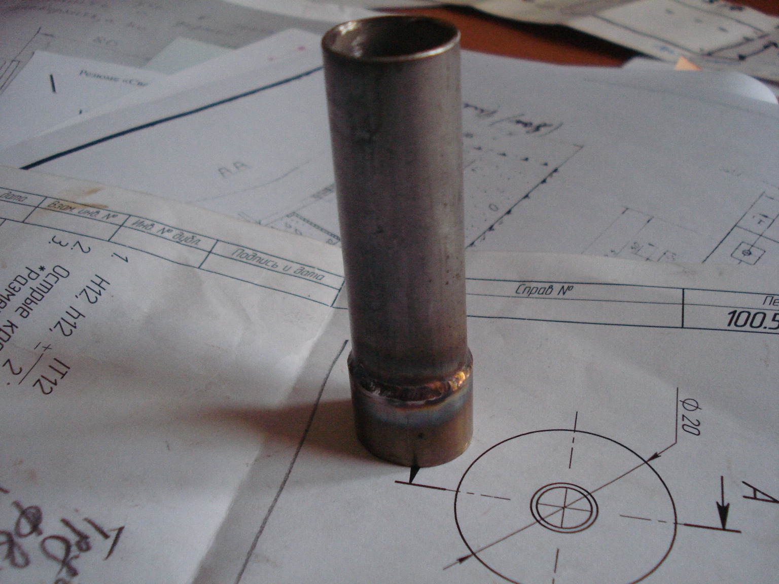

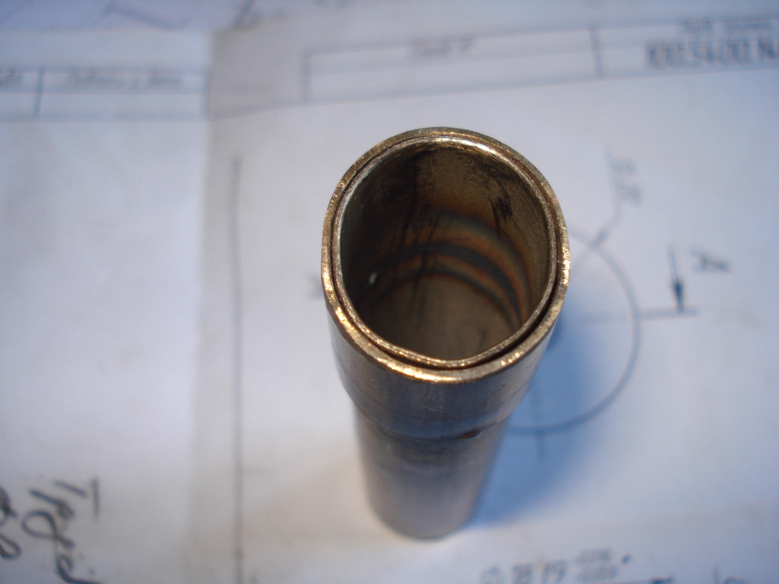

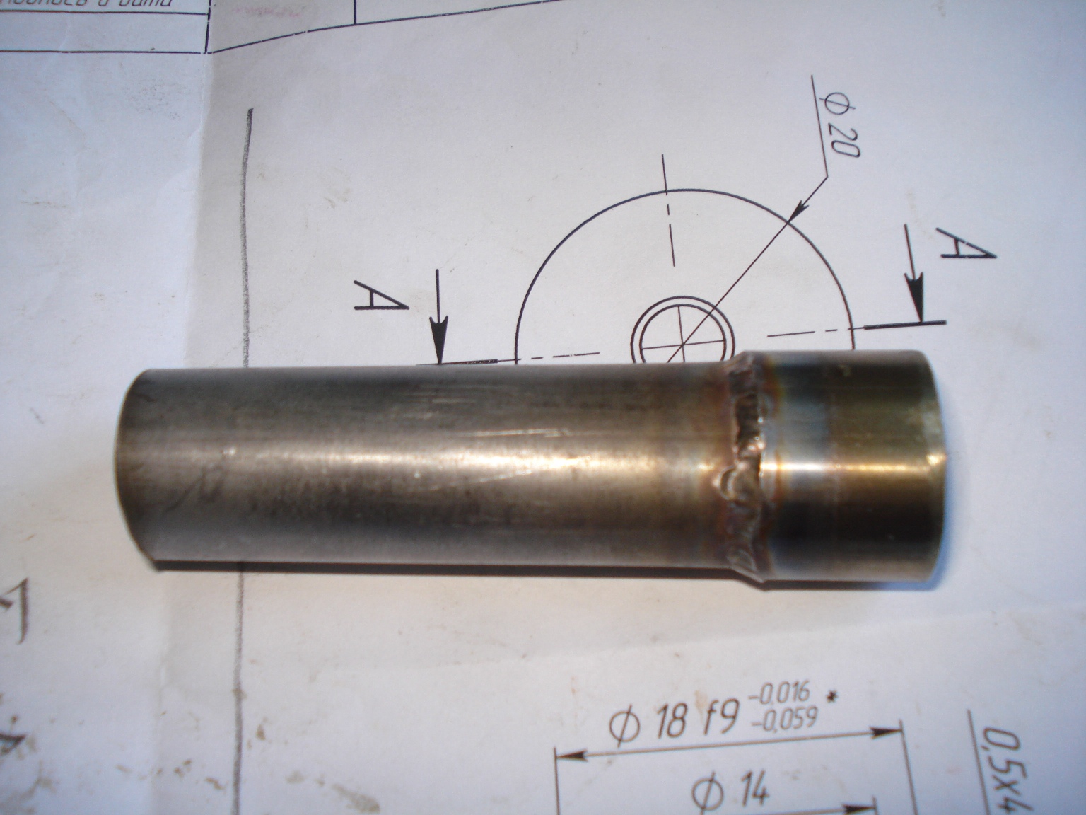

Ваня, утром заехал в магазин "Алюминий" на Сырецкой 9. У них есть услуги по сварке алюминия и нержавейки. Я сделал для себя образец. Для сравнить :twisted: ихний Фрониус и наш Кемпи 8) Сравнение в пользу заточенных рук, как оказалось. Хотя наш Кемпи всё же хорош для трубопроводов при производстве сыра :D Но цена вопроса, это отдельная тема. Они замеряют диаметр трубы по которой проходит шов, и умножают его на 3,09, точно не помню. То, что на фото, стало мне в 70 грн. Труба наружная ф22х1,0, внутренняя ф20х0,8. Естессно нержавейка. Сварили за пару минут. Но подготавливали шов дольше. Без присадки. Я просил сделать фиксирующий шов, не силовой (см. внутри трубы). Т.е. оплавили саму трубу. Грубо говоря, один мм - около гривны. :shock:

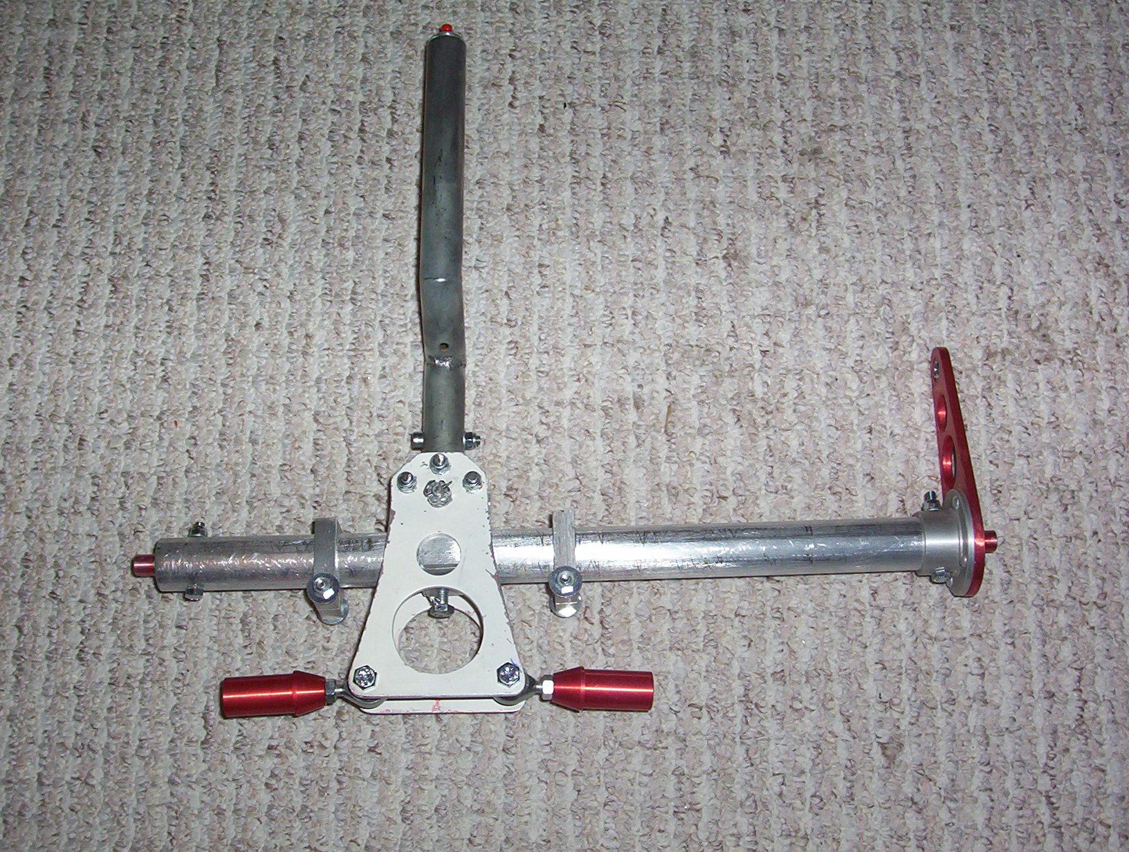

Ну, вот это я варил :oops: Сверху - нержавейка без обработки после сварки, труба 34х1,5 , внизу - мягкая сталь после цинкования, труба 20х1:

100_8528.JPG [ 559.43 КБ | Просмотров: 11567 ]
Комментарий к файлу: St37 мягкая сталь, труба 20х1
100_8493.JPG [ 642.8 КБ | Просмотров: 11567 ]

Нормально. Хотя, ещё внутри бы глянуть. И ещё, трубу РУСа можно было и согнуть. На горячую. Абсолютно спокойно. http://avia.chudoforum.ru/t506-topic

Внутри у меня фото нету, но протёки во многих местах очень даже есть, конечно :oops: РУС варить очень просто, я сварил минут за 10. Согнул ли бы я за 10 минут? Нет, никогда. Кстати, оцинковывать РУС была очень плохая идея: от пота РУС быстро заржавела. Сейчас летаю с новой, из нержавейки.

Согнуть трубу можно быстро. Если есть газ, песок, стол. В крайнем случае, мог бы РУС сделать из АД31Т5 ф22х2. Гнётся без проблем, и стандартные ручки вело, мото подходят. http://avia.chudoforum.ru/t377p105-topic
