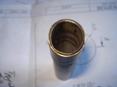

Ваня, утром заехал в магазин "Алюминий" на Сырецкой 9. У них есть услуги по сварке алюминия и нержавейки. Я сделал для себя образец. Для сравнить :twisted: ихний Фрониус и наш Кемпи 8) Сравнение в пользу заточенных рук, как оказалось. Хотя наш Кемпи всё же хорош для трубопроводов при производстве сыра :D Но цена вопроса, это отдельная тема. Они замеряют диаметр трубы по которой проходит шов, и умножают его на 3,09, точно не помню. То, что на фото, стало мне в 70 грн. Труба наружная ф22х1,0, внутренняя ф20х0,8. Естессно нержавейка. Сварили за пару минут. Но подготавливали шов дольше. Без присадки. Я просил сделать фиксирующий шов, не силовой (см. внутри трубы). Т.е. оплавили саму трубу. Грубо говоря, один мм - около гривны. :shock:

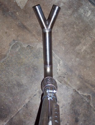

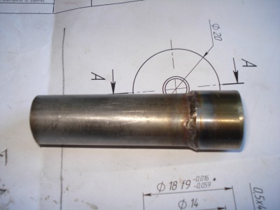

Ну, вот это я варил :oops: Сверху - нержавейка без обработки после сварки, труба 34х1,5 , внизу - мягкая сталь после цинкования, труба 20х1:
Комментарий к файлу: нержавейка, труба 34х1,5

Комментарий к файлу: St37 мягкая сталь, труба 20х1

 Заголовок сообщения: Re: Куплю услугу - сварить мотораму.
СообщениеДобавлено: 25 июн 2015, 20:23
Нормально. Хотя, ещё внутри бы глянуть. И ещё, трубу РУСа можно было и согнуть. На горячую. Абсолютно спокойно. http://avia.chudoforum.ru/t506-topic

СообщениеДобавлено: 26 июн 2015, 01:20
Внутри у меня фото нету, но протёки во многих местах очень даже есть, конечно :oops: РУС варить очень просто, я сварил минут за 10. Согнул ли бы я за 10 минут? Нет, никогда. Кстати, оцинковывать РУС была очень плохая идея: от пота РУС быстро заржавела. Сейчас летаю с новой, из нержавейки.
