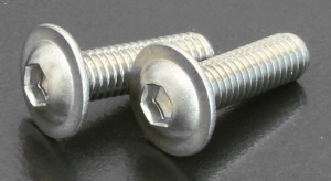

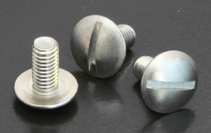

Я вот такие нашел с метрической резьбой:
A2_ScrewBolt_SlotMush_M.jpg [ 12.78 КБ | Просмотров: 6838 ]
A2_ScrewBolt_SHBtnFlg_M.jpg [ 12.61 КБ | Просмотров: 6838 ]

http://www.westfieldfasteners.co.uk/A2_ ... sh_M4.html
http://www.westfieldfasteners.co.uk/A2_ ... lg_M4.html
Но только ж Валер это не совсем то, что нужно. Хотя если все заменить, то может и ничего.
