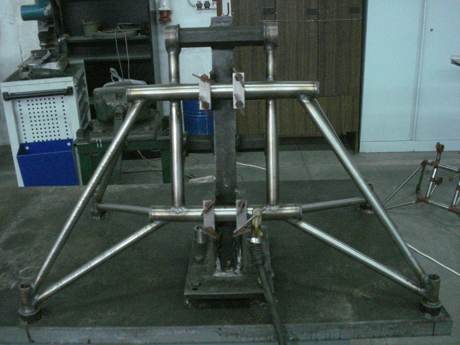

Ваня, я свою мотораму варил сам и пока-что с ней всё в порядке (110 моточасов, из них 100 в воздухе). Варил из мягкой стали St37 аргоном, делал модель противопожарной перегородки и платы двигателя из дерева, соединил их резьбовыми стержнями в нужном положениии и варил. Её повело, конечно, но в разумных пределах - удалось выправить.

Там не столько сварка морока, сколько подготовка: сделать макеты, нарезать точно трубки и детали и точно подогнать концы. В идеале зазоры должны быть везде не больше миллиметра, тогда варить аргоном - одно удовольствие, очень просто. У меня в чём проблема была: местные сварщики все сразу отказывались, как только выяснялось что для самолёта. Я нашёл-таки наконец в Веймаре авиационного сварщика, но он заломил цену, на порядок превышающую стоимость приборов и материалов. Так что я купил WIG, аргон, трубки, на свой страх и риск после некоторых тренировок всё сварил, с мыслью что наверное проверяющий завернёт. Проверяющему рассказал всё как есть. Он посмотрел, сказал сварка вроде нормальная... :) С тех пор так и летаю.

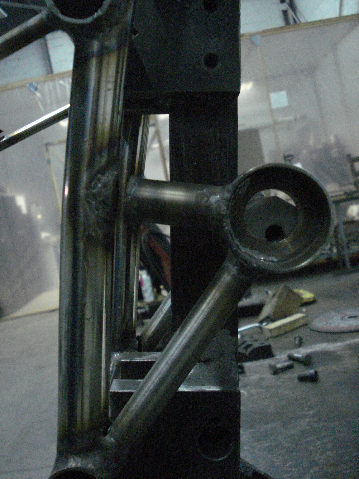

Игорь, именно сварка - морока. Соединить трубы вместе, это не значит сделать это правильно. Аргонно-дуговая, это прежде всего скорость. Правильная скорость. А это и есть мастерство. О настройках и материалах я не говорю. На фото, типичный пример сварки с малой скоростью и пережога шва. Это когда на внутренней поверхности трубы, возникают прожоги и коралловые наплывы. Такую сварку нельзя назвать правильной. И саму конструкцию сильно ведёт. Ведёт не за счёт плохой подгонки в стыках, а ведёт по банальной причине полной расплавки стыка. Перегрева. И элемент - труба, становится короче на доли мм. Сварка, это очень и очень. Что нельзя сказать о том, что я видел у нас в АОН. Я видел и у них в АОН. Совершенно разные швы.
Таким образом, соединить сваркой детали и летать, могут все. Соединить правильно - единицы.
И весь мой текст направлен не на показ моего гения :oops: в сфере основ сварки :D Но на то, что не всё так просто, как мы думаем. Хотя, порой, мы вовсе не думаем, а просто делаем :) Сварке нам учиться, учиться и учиться.
По фото. Нижняя горизонтальная труба ф30, прогнута дугой. И только из за перегрева шва. Стакан сайлентблока, после снятия фиксирующих винтов, уехал на дачу, отдыхать :evil:
