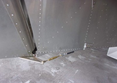

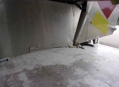

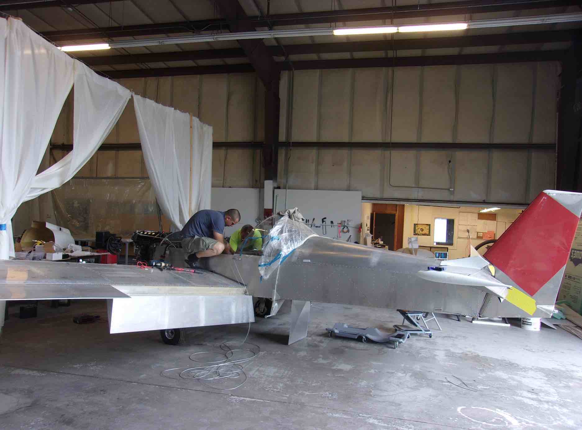

Несколько новых фоток из Ангара. Вчера должен был быть День Полета в Манчестерский Аэропорт. Детишек покатать. Как назло погода опять была жутчайшая - я третий год подряд делаю попытку поучаствовать в этом мероприятии. Прям рок какой то. Прям во время нашего события на Манчестер накатывает туман и вылетам кирдык. Обидно досадно но зато делаем что то по плану Итак. Для начала продемонстрирую как мы антенны (кабеля рулей управления)натягиваем Вместе с Андреем Джуниором мы получилась классная команда. Он спокойный головастый рукастый деловой и покладистый хлопчисько. Не то что я - все гремит ключи летают по ангару мат перемат - это я. Он же все тихо спокойно рассудительно... Очень правильно

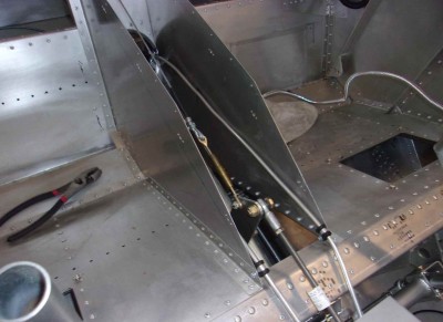

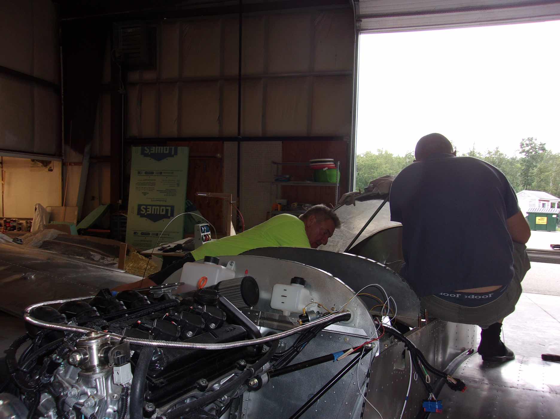

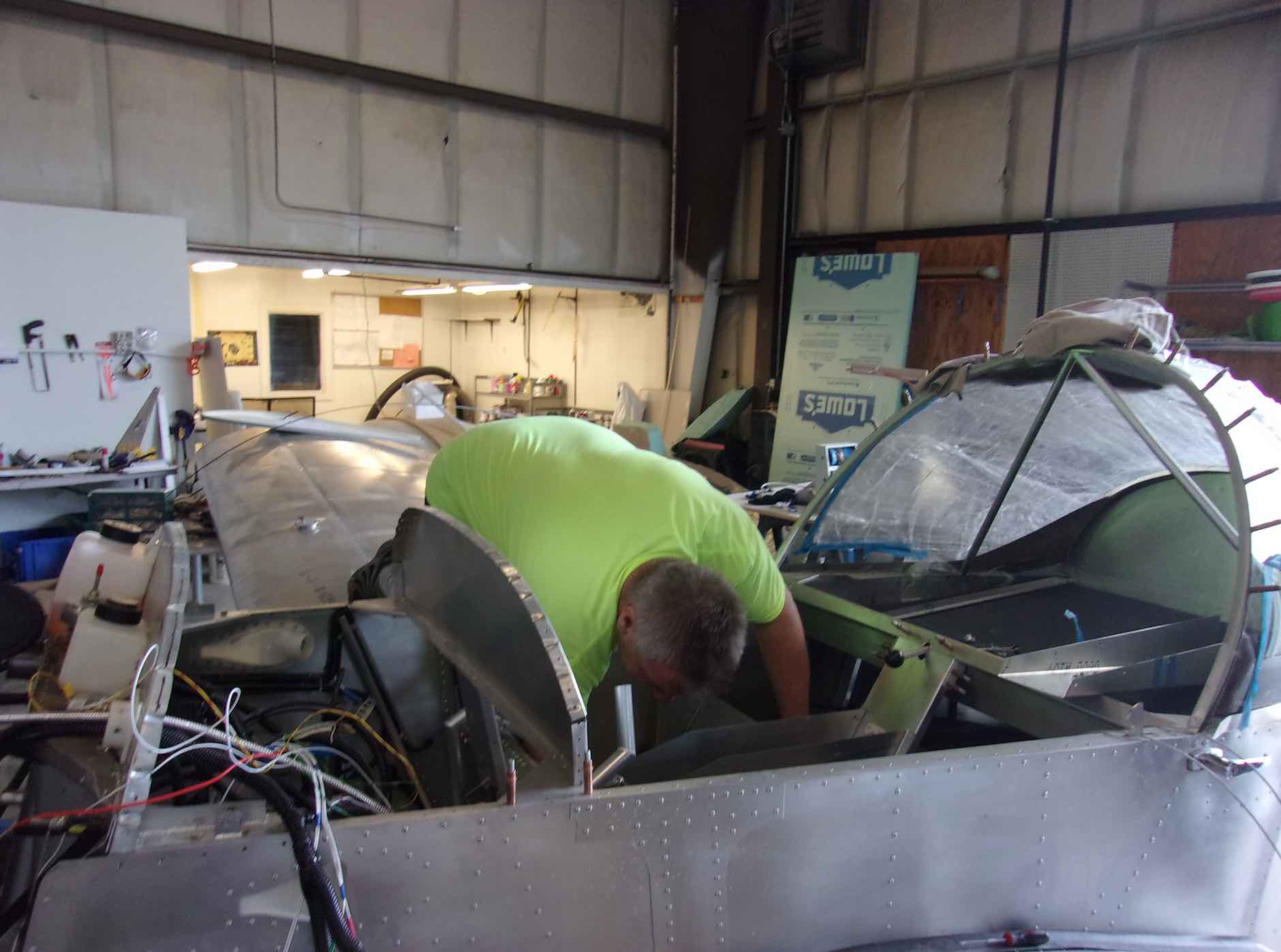

Вот что в конце концов у нас получается когда все слаженно попой кверху закатываем кабеля в нужное русло Здесь сначала идет обжим замков на петлях вокруг кабелей. Я опом покажу все детали этого процесса с чертежами и пояснениями. Очень важный кусок работы именно для обжима кабелей и их натяжения

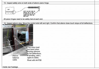

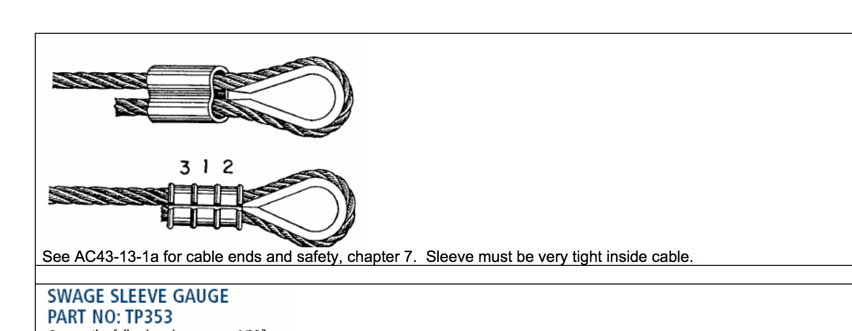

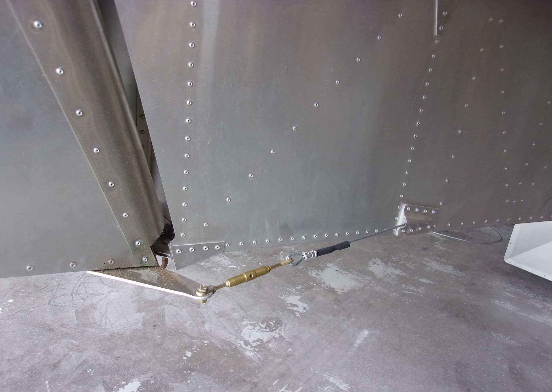

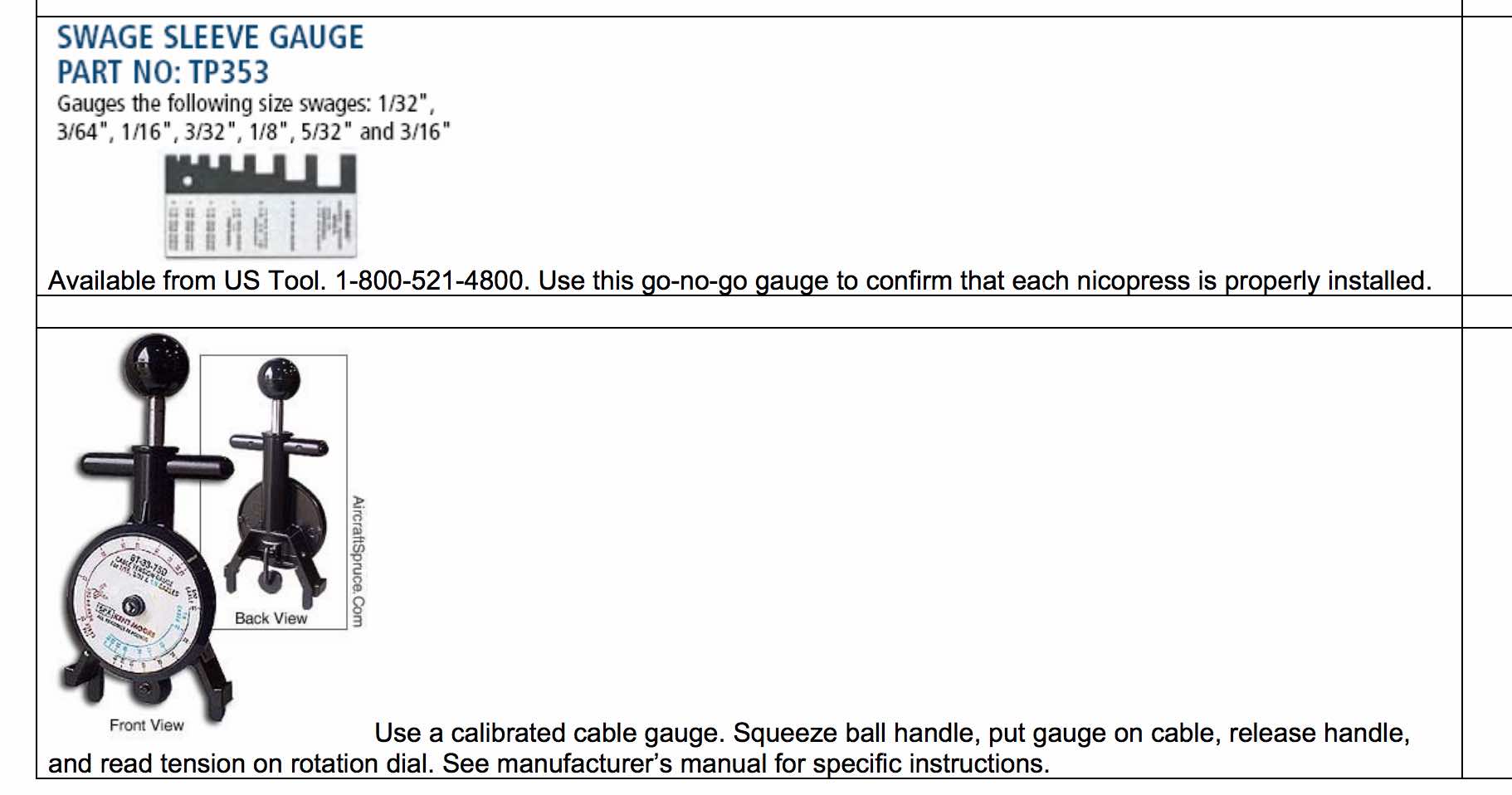

Как это "где" !? Уважаемый Суханов Александр ВЫ КУДА СМОТРИТЕ? Здесь у нас что не постик (в отличие от Вашей пустозвонной болтовни с маргалками) то кладезь бесценнейшей информации. И свидетельством тому является простая статистика просмотров. Я Вам сто пяццот раз повторял уже что мне Ваши смайлики более напоминают флуд. В них совершенно никакого смысла нет так теперь еще понятно что Вы вообще ничего не читаете из полезных демонстраций. Надо будет с Вами отдельно поработать. Итак Давайте начнем с малого. Прежде всего как натягивается "антенна" (хорошее имя) или точнее кабель тяг рулей управления. Как подрезать кабель и каким инструментом я немножечко показал но дле тех кто не увидел или не понял - мне не жалко я еще раз покажу. Обжимаем мы "ключ" петли кабеля тремя пресс обхватами начиная с центра (обозначено цифрой 1) потом ближе к петле (цифра 2) и потом третий обжим к концу петли (там где цифра 3). Натяжение кабелей определяется вот таким инструментом со стрелочкой (значение в книжке) , а само натяжение достигается специальной натяжной растяжкой (затяжкой) как показано на рисунке внизу. Когда все значения проверены и зафдокументированы - мы запускаем проволочку фиксатор положения растяжки
