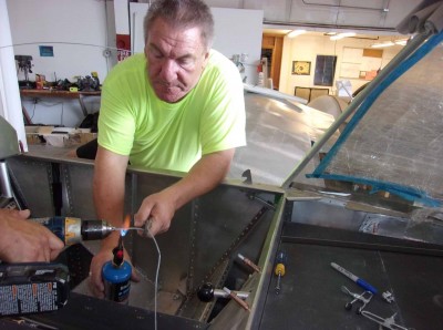

Мы пока не будем рассматривать деревообработку и трубко-тряпку а для нашего самообразования в этом топике приступим к освоению навыков металлообработки .
ВеГер, этот самолёт делали без твоего участия. Теперь ему пришёл пипец. :D
Ты выискиваешь по интернету всякую чушь, которой делятся такие же дебилы, как и ты. Но оценить степень дебилизма, ты не можешь, в силу своей дремучей не образованности.
Во-первых, трос в авиации, называют ешё КАНАТОМ. "Заруби себе на носу": канатом, а не кабелем :) .
Во-вторых, только профан будет "резать" трос таким методом:
UseTourch_01.jpg [ 133.72 КБ | Просмотров: 4271 ]
Потому что исчезает термообработка и выжигаются присадки (металл будет корродировать). Кроме того, о такой трос, ты легко травмируешь свои и без того корявые ручонки.
Ещё интересно взглянуть, как таким бестолковым методом, ты "отрежешь" от катушки, пару метров троса. Продемонстрируй это на видео. Пусть мои тапки поржут, а посещаемость твоей ветки зашкалит.
Подскажу тебе два простых метода реза троса, без разлохмачивания жил. В зависимости от вида троса и дальнейшего его назначения, можно место реза залудить или по обе стороны от реза обмотать проволокой. Затем разрезать тонким кругом "болгаркой". И фсё.... :wink:

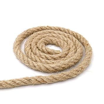

О ооо как впукивает наш кремлебот. По большому. Конечно есть несколько способов резки кабелей. Можно и болгаркой , можно снарядом 122 калибра по тросику, можно зубильцем, можно кусачками. Да теперь о КАНАТАХ или КАБЕЛЯХ. Слово КАНАТ обычно используется в пеньковых материалах. Мы называем то, что вы назвали Канатом,- "Трос" Или по английски это называется AIRCRAFT CONTROL CABLE И выглядит это вот так
То что наш уважаемый кремлебот назвал КАНАТОМ по английски именуется ROPЕ и выглядит вот так

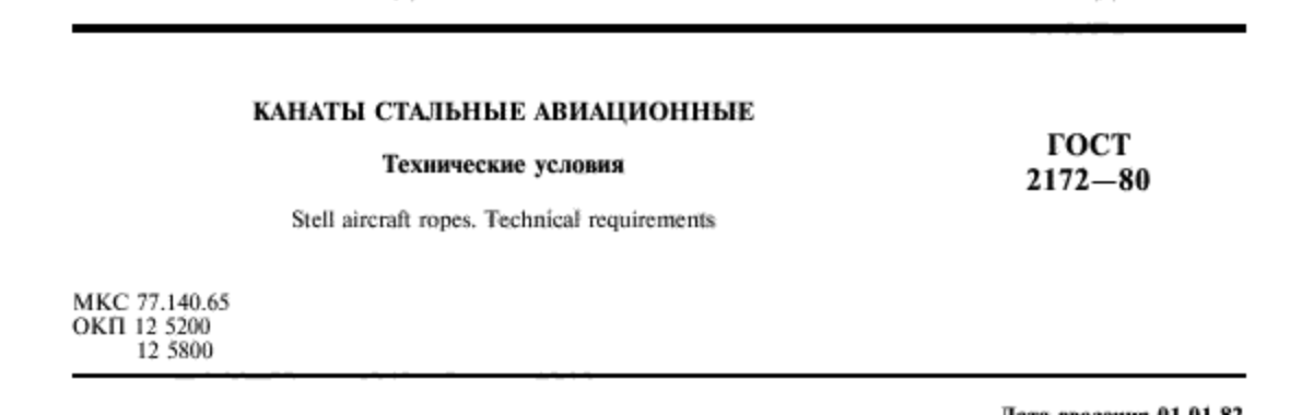

Я уже не однократно говорю, что ДЕБИЛ ты ПЕНЬКОВЫЙ, и к авиаситроению, ни какого отношения не имеешь. Таких людей у нас называют ПИЗДОБОЛАМИ.
Смотри авиационные ГОСТы, например тут: http://vsegost.com/Catalog/78/7830.shtml
СообщениеДобавлено: 20 авг 2019, 18:30
Спасипки наш дорогой Кремлебот. Наконец то я открыл для себя недочетность всех кремлеботов которые просто понятия не имеют что и откуда клонируют. Давайте посмотрим что же там в основе в этих так сказать гостах. Во блин придумали так придумали Это ж надо было так накосячить в трех словах ..Вы то сами хоть отдаленно понимаете что написана полная (Ладно поменяю слово .. Не xYйня а ... скажем белиберда)? Любезнейший наш кремплеботик
