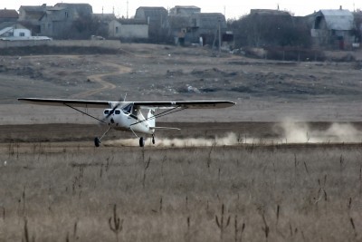

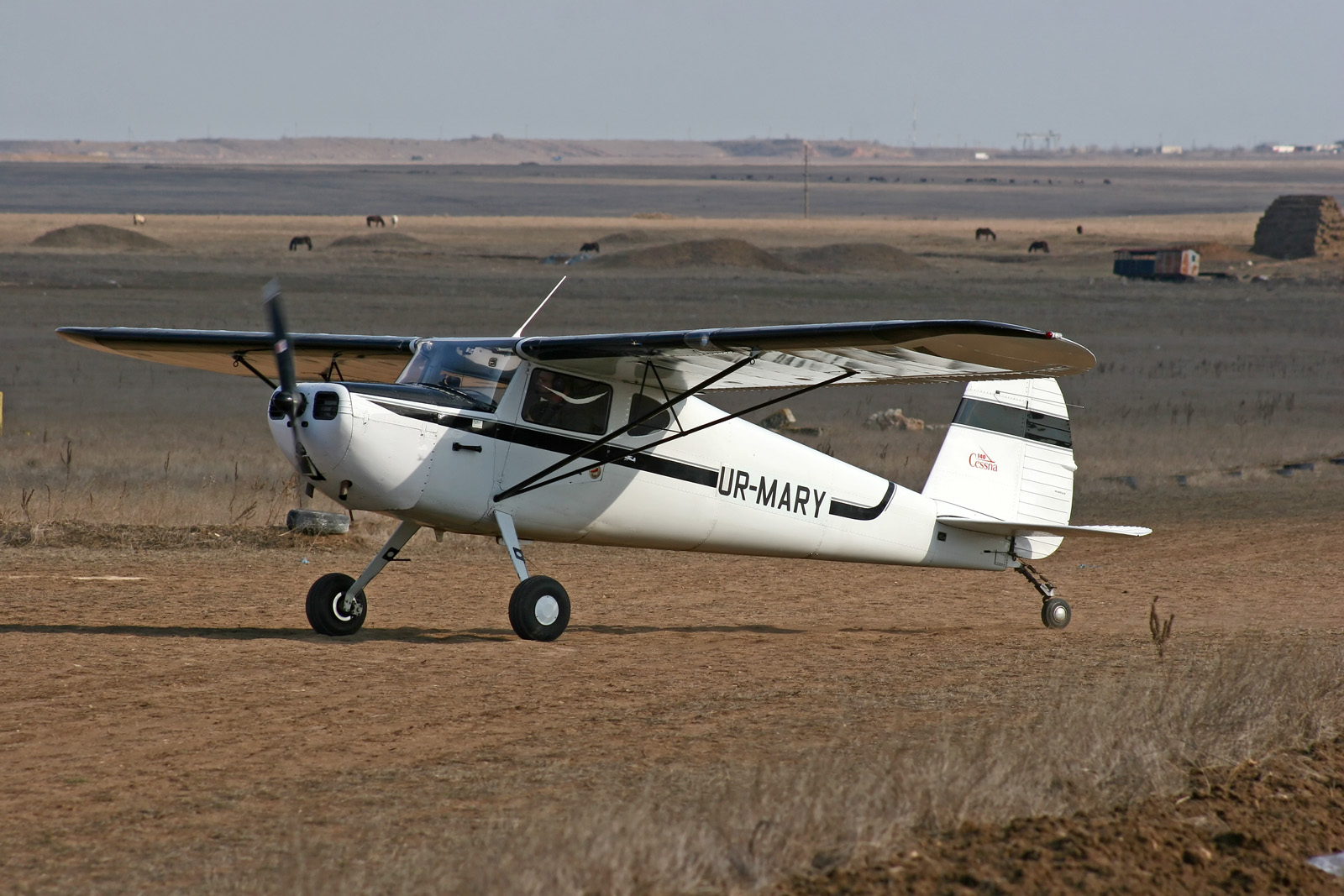

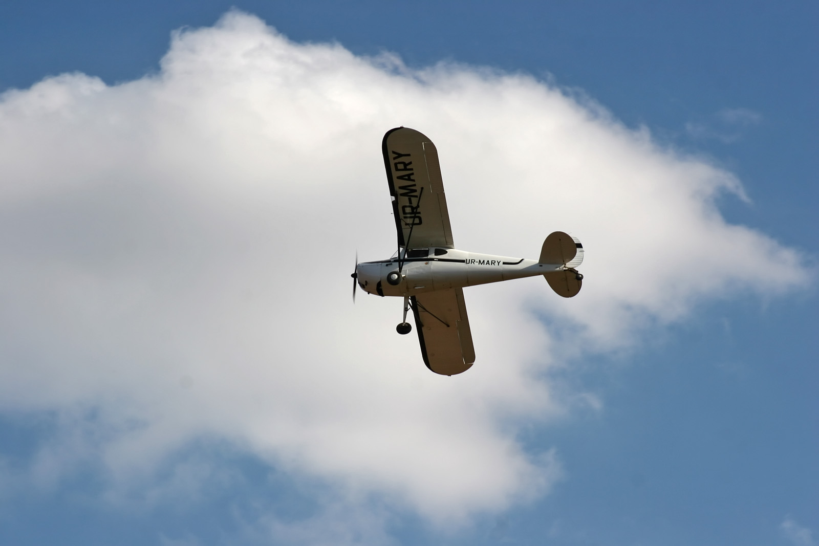

Сегодня на Табаско появились люди которые активно стали мешать Сергею готовиться к перелету :oops:
он плюнул на все и полез в Маруську
UR-MARY_2.jpg [ 313.41 КБ | Просмотров: 5653 ]
UR-MARY_1.jpg [ 159.69 КБ | Просмотров: 5653 ]
этот снимок очень мне нравится - передает атмосферу аэродрома )

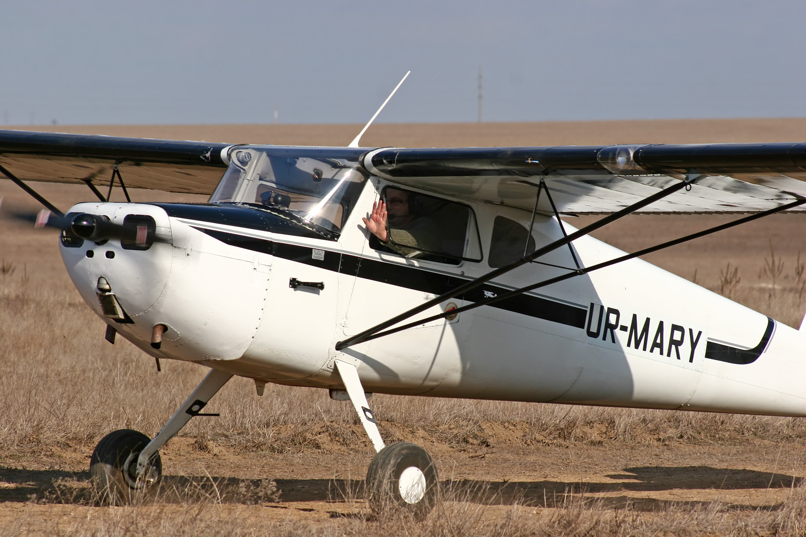

UR-MARY_3_1600.jpg [ 415.77 КБ | Просмотров: 5653 ]
UR-MARY_4.jpg [ 456.31 КБ | Просмотров: 5653 ]

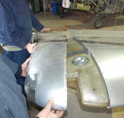

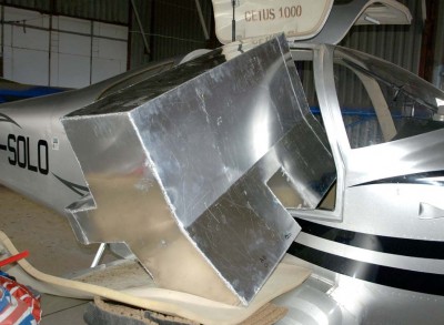

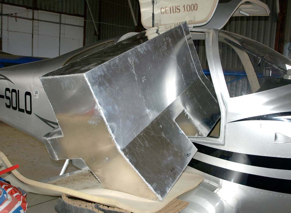

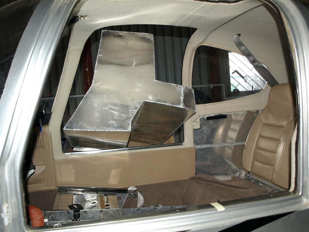

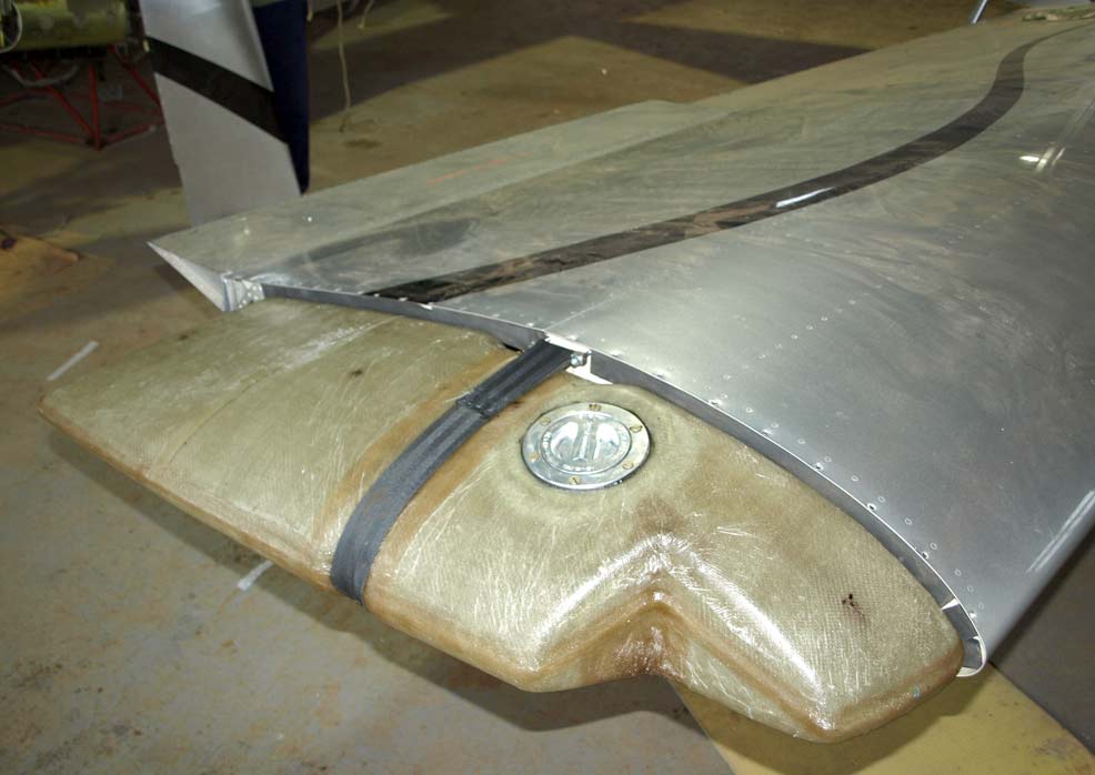

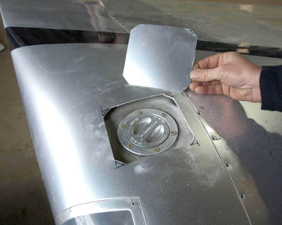

Топливо
0.jpg [ 70 КБ | Просмотров: 5570 ]
1.jpg [ 79.78 КБ | Просмотров: 5570 ]
2.jpg [ 81.96 КБ | Просмотров: 5570 ]
8.jpg [ 57.98 КБ | Просмотров: 5570 ]
9.jpg [ 67.78 КБ | Просмотров: 5570 ]
10.jpg [ 60.44 КБ | Просмотров: 5570 ]

...мда!
...летающая Цистерна...
 Заголовок сообщения: Re: Экспедиция Крым - Португалия.
СообщениеДобавлено: 03 апр 2012, 13:50
Еще 130 литров не хватает.
Радует, что центровка и вес в норме.
Не радует, сложная система перекачек.
Нужно рассчитывать по маршруту, схему переключения баков практически по минутам.
Не все баки имеют датчики, это усложняет контроль за расходом.
Работа с топливом похожа на сборку кубика-рубика.
И как вы понимаете, это "небольшое" дополнение к другим сложностям.
Сегодня уперся в Марроканскую визу, это отдельная история.
В любом случае вылет будет переносится минимум на 20 дней.
Это даст возможность лучше подготовить самолет и себя.
Есть ощущение что еще неразлетался после зимней спячки.
По погоде хочу сделать кружок по Украине хотя бы на пару тысяч без посадки.
Это конечно не полноценный тренинг, но даст возможность внести коррективы в методику полета "тяжелого" самолета
СообщениеДобавлено: 03 апр 2012, 15:32
Правильно Сергей Николаевич!
На потренировать, полетать, вникнуть...
Надо отработать для автоматизма работу с баками...
Вникать так, как будто баки прозрачные...
С самого начала хотел тебе посоветовать "салонный" бак сделать прозрачным ... хотя бы из ПЕТ выдуть...
А сейчас тебе надо продублировать датчик наружной прозрачной трубкой!

На салонный бак я установил емкостный датчик от F-15, по выходу он идеально стыкуется с моим телевизором. Дорограммировал еще один бак и теперь его видно на адвансете
СообщениеДобавлено: 03 апр 2012, 18:52
Сообщения: 397
Фигасе, такой рояль в аэроплан засунуть... Серый, надо теперь придумать систему выпуска - уборки заправочного шланга в полете, а я побежал прикручивать приемную штангу на Текнам.

Приветствую!!!На салонный бак сверху поставить еще один на 130л.(идея фикс бесплатная)
