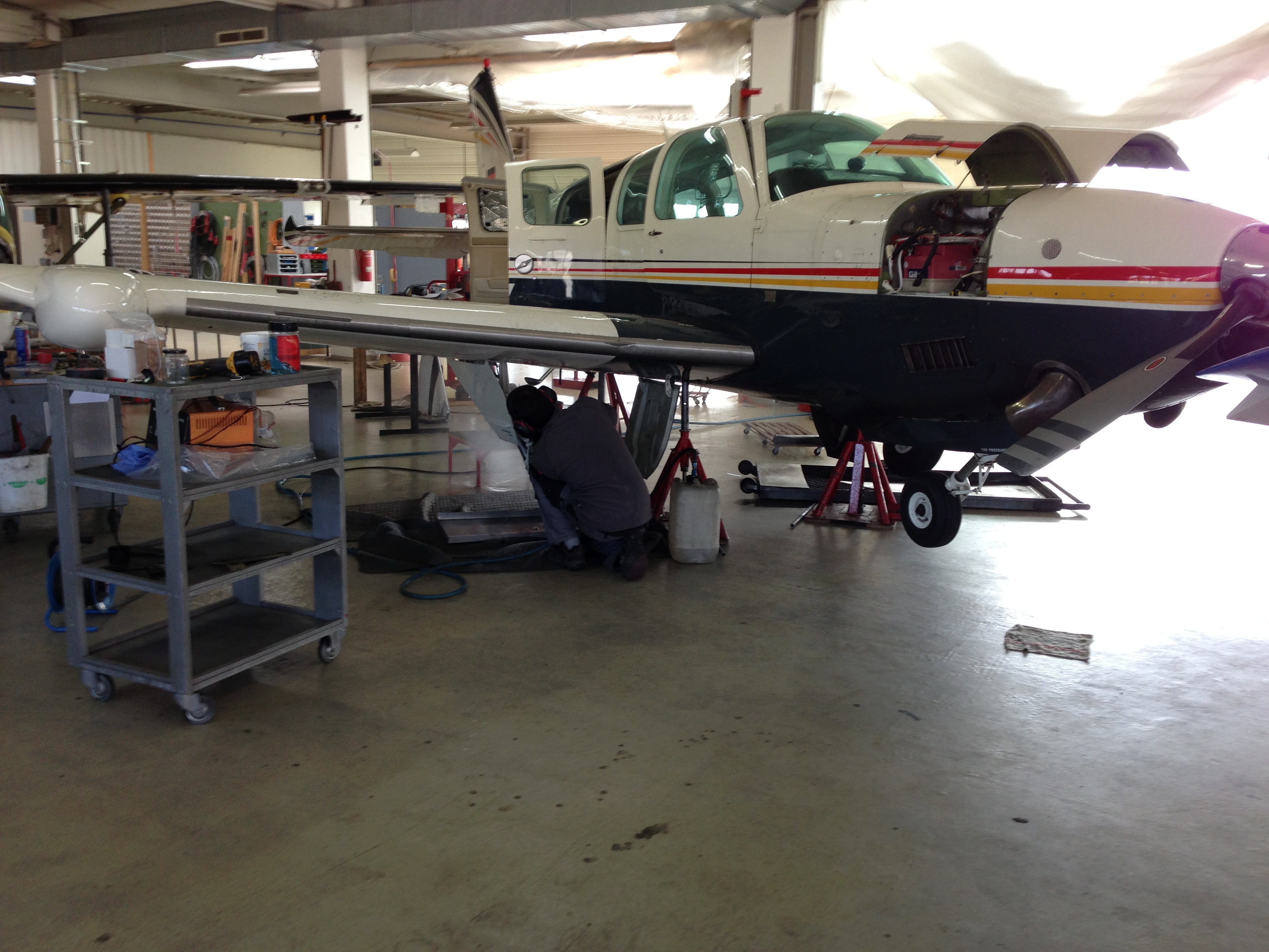

Зависаем с самолетом в Германии :D

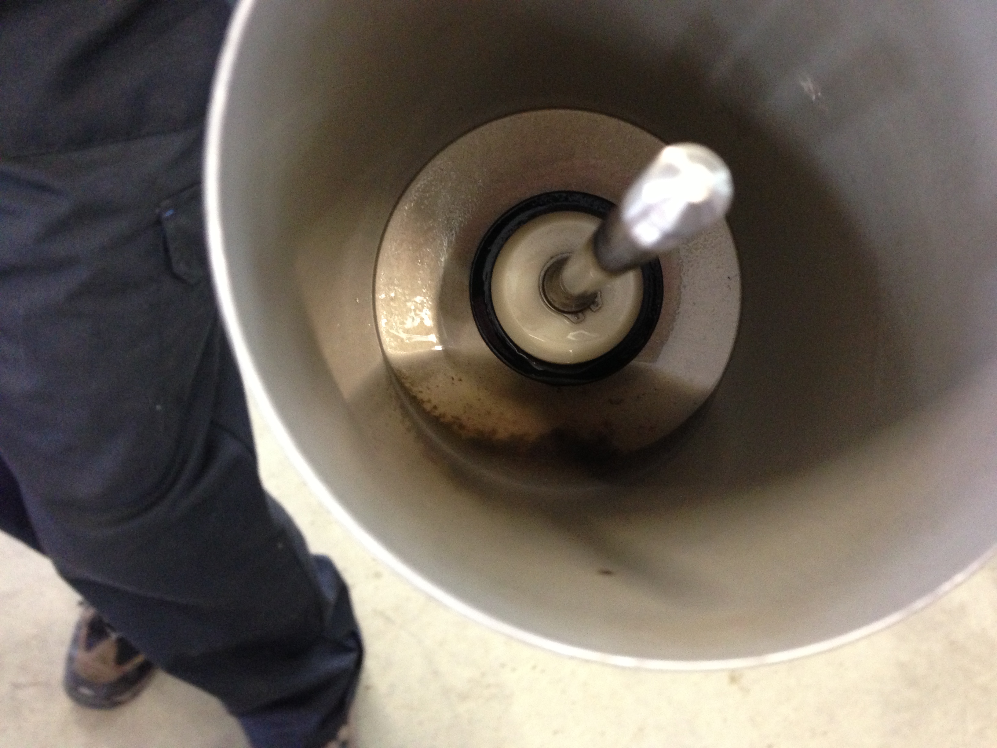

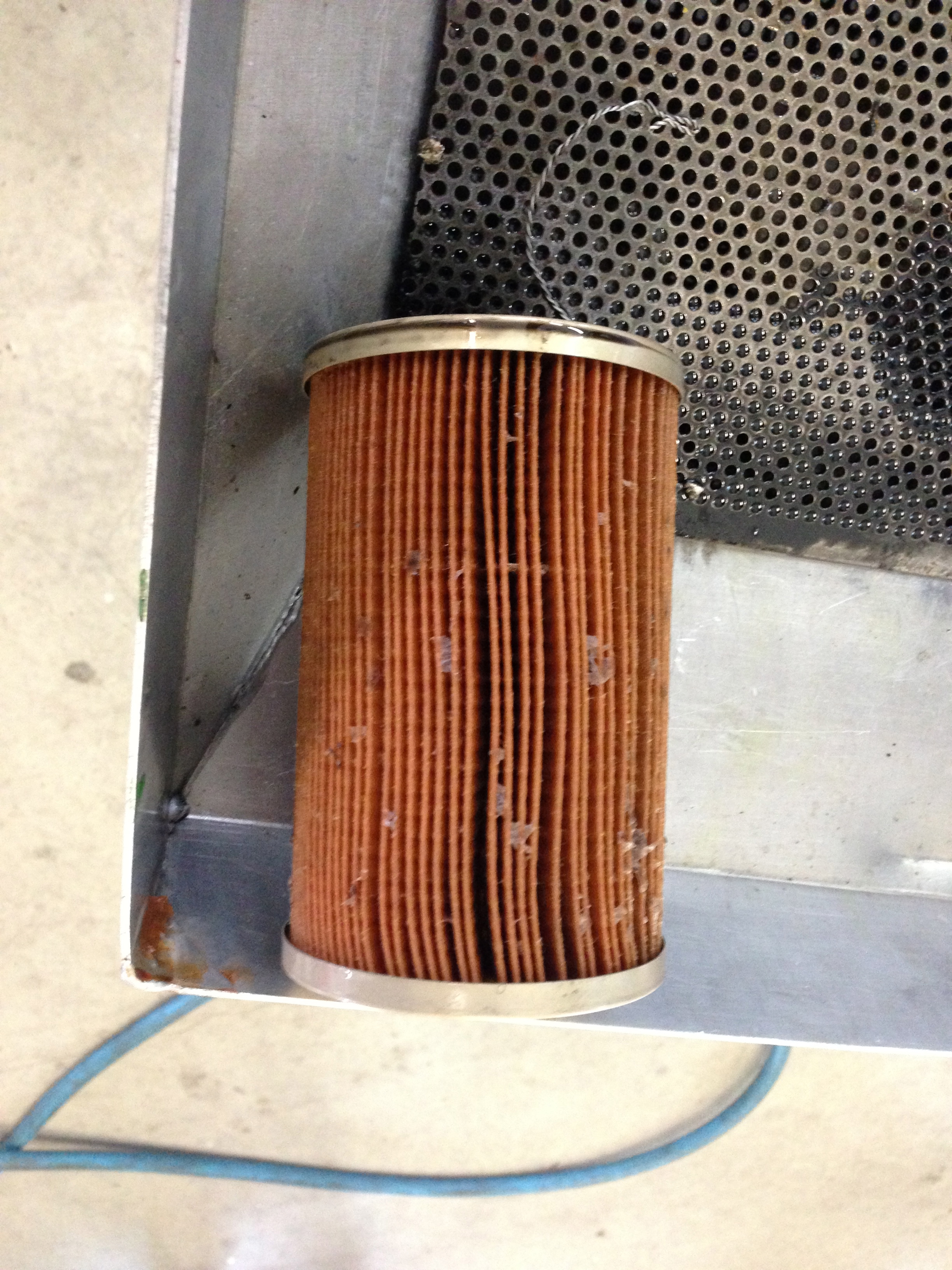

Начиная с 27 сентября и до вчерашнего дня находился в Украине в совокупности не более 4 дней. Некогда было даже на форум писать. Понемногу расскажу о своих впечатлениях за это время и некоторых результатах и приобретенном опыте. Но обо всём по порядку...
Итак, слетал на неделю в Германию, сделал годовое обслуживание самолету, а также продлил летную годность. В результате обслуживания выяснилось, что топливный фильтр полностью засорился. Заправлялся я керосином только в аэропортах, у сертифицированных заправочных компаний. В общем наши ТЗ гонят шлангами гадость нам в баки. Фильтр был заменен в мае и налетал я на самолете с тех пор 60 часов. А результат "наших условий" заправки можно увидеть на фотографиях ниже:
Комментарий к файлу: Фильтр больше нельзя использовать

Комментарий к файлу: А здесь видна скопившаяся грязь, которая не попала в двигатель. В общем фильтр свою функцию выполнил, хотя и прослужил в 5 раз меньше обычного.
Мдя-а,что и требовалось доказать.

С грязью понятно, а что осело на фильтрующем элементе, установить удалось?
 Заголовок сообщения: Re: Как Украинский пилот Самалетку покупал .
СообщениеДобавлено: 05 ноя 2012, 23:04
Гавно с топливозаправщиков, ошметки просроченных дюритов, АшДваО, частицы окислов железа, атмосферная конденсация солей, ртуть, цезий, полоний........
СообщениеДобавлено: 06 ноя 2012, 07:35
Именно ошметки с просроченных дюритов. В общем Шевчук очень правильно и ёмко ответил. :good:
