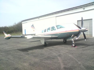

Наконец то закончил переоборудование. Самолет снова готов к полетам. Первая Bonanza Turboprop с пятилопастным винтом в мире! (Пока единственная :roll: )

Сэкси :)

Что дает такой винт?
Меньше шума, существенно увеличен клиренс (по плохим площадкам теперь не страшно получить prop strike) чуть увеличивает скорость и говорят на 20% сокращает разбег при взлете (еще не проверял не могу подтвердить…)
Снижение КПД, и как следствие, увеличение расхода топлива.
Увеличение количества лопастей применяется, когда нет возможности увеличить диаметр двухлопастного винта для использования полной мощности двигателя.

На фото передняя стойка на максимуме, смотрю. Это ее специально перекачали, что бы клиренс увеличить?
Нет. Она так всегда расположена, пока двигатель не запущен. Когда он запущен и тянет вперед, самолет делает "клевок" и клиренс уменьшается существенно. На видео это хорошо видно:

СообщениеДобавлено: 03 апр 2014, 13:28
Так, я понял. Это исключение из стандартной инструкции видимо.
Исключений нет. Так происходит с любым самолётом.
Сила тяги создаёт момент относительно точки приложения результирующей сил торможения ( в частном случае - относительно плоскости земли). Этот момент разгружает задние оси и нагружает передние. Самолёт с хвостовой опорой, может даже перевернуть.
