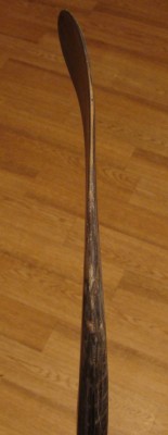

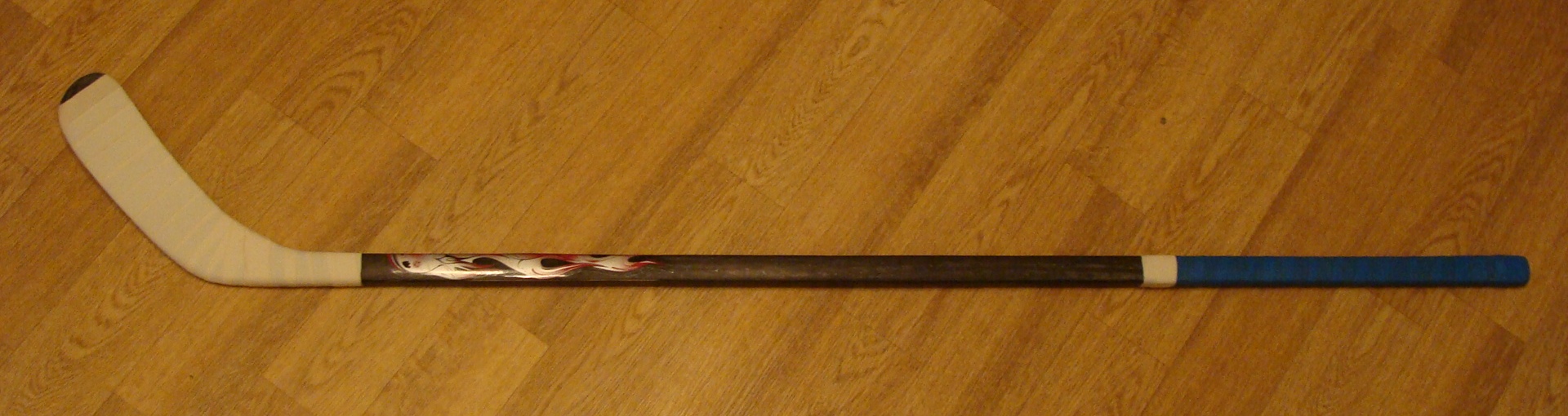

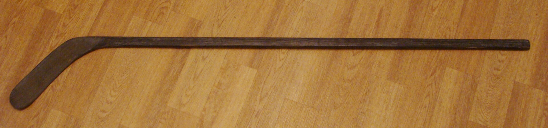

Сын начал заниматься хоккеем. Понятно, что играет не клюшка, а хоккеист. Но вспомная, как в юности хотелось играть "крутой" клюшкой, решил выбрать ему в интернете. Трёх или четырёх дневное изучение "клюшечных" премудростей показало, что имеющиеся в свободной продаже клюшки далеки от совершенства.
Описание именитыми фирмами сложностей разработки процессов изготовления клюшек, породили желание проверить: "так ли страшен волк, как его малюют" :)
Учитывая,что приближавшаяся череда праздничных выходных сулит нудьгу и повышенные нагрузки на печень, решил рассчитать и сделать карбоновую клюшку.
"Маркетинговые" исследования настаивали на исключительной важности подбора жёсткости клюшки, которая выражается в юнитах. Размерность в юнитах должна приблизительно равняться весу хоккеиста. Физический смысл в том, что если жёсткость составляет 50 юнит, то клюшка от приложенного посредине усилия в 50кг, должна прогнуться на 1 дюйм.
Если проще, то хоккеист усевшись на клюшку с поднятыми ножками, положенную между двух табуреток, должен прогнуть её на 1 дюйм. Фото процесса замера прогиба не выкладываю, по причине невозможности запечатлеть "замеры" одним кадром и получаемых погрешностей в 2-5 миллиметров.
Для достижения расчётных показателей, пришлось использовать два вида углеленты с разным модулем упругости, два вида стеклоткани и кевлар. Иначе не достигались одновременно показатели прочности, жёсткости и веса.
Вот что "родилось на коленке" в промежутке между Новым и Старым Новым годом :) :
Длина клюшки - 1500 мм

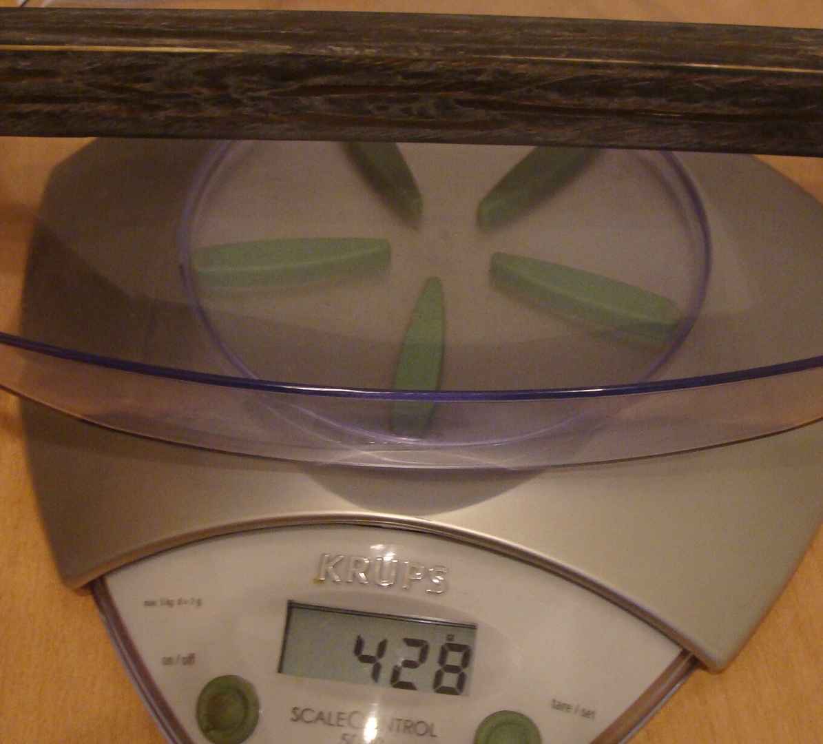

Вес - 428 г
Жесткость - 50

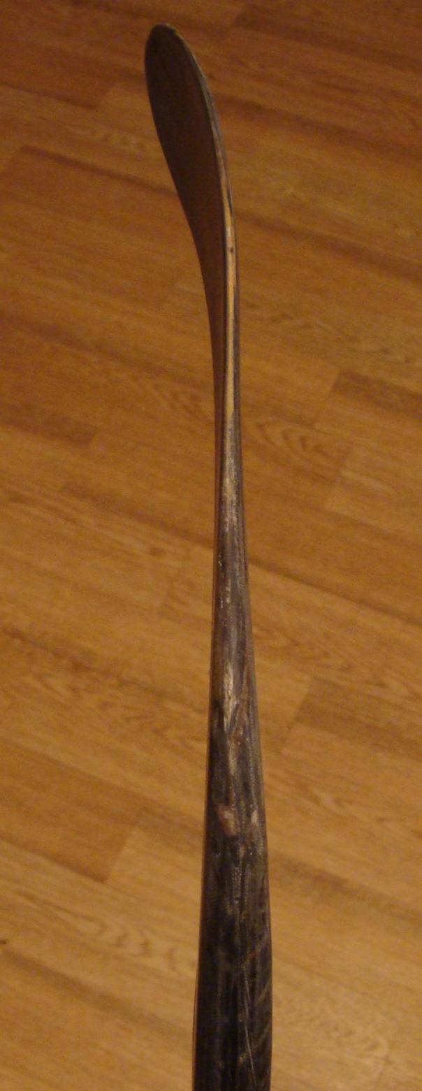

Загиб - левый №17 по шкале BAUERтак ли страшен волк, как его малюют
