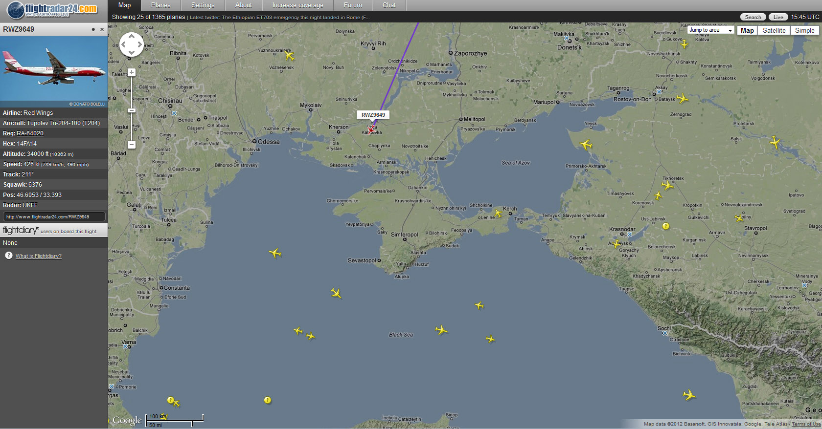

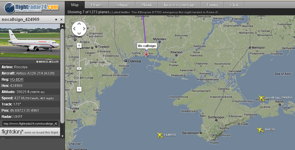

вот такая ситуация, наблюдаем борт на удалении >300 км в сторону северо-запада, но не видим над собой
FR_UKFF.jpg [ 208.67 КБ | Просмотров: 3611 ]
антенна установлена на крыше одного из строений в Аэропорту Симферополь и имеет следующий вид
интересующая нас частота 1090 мгц

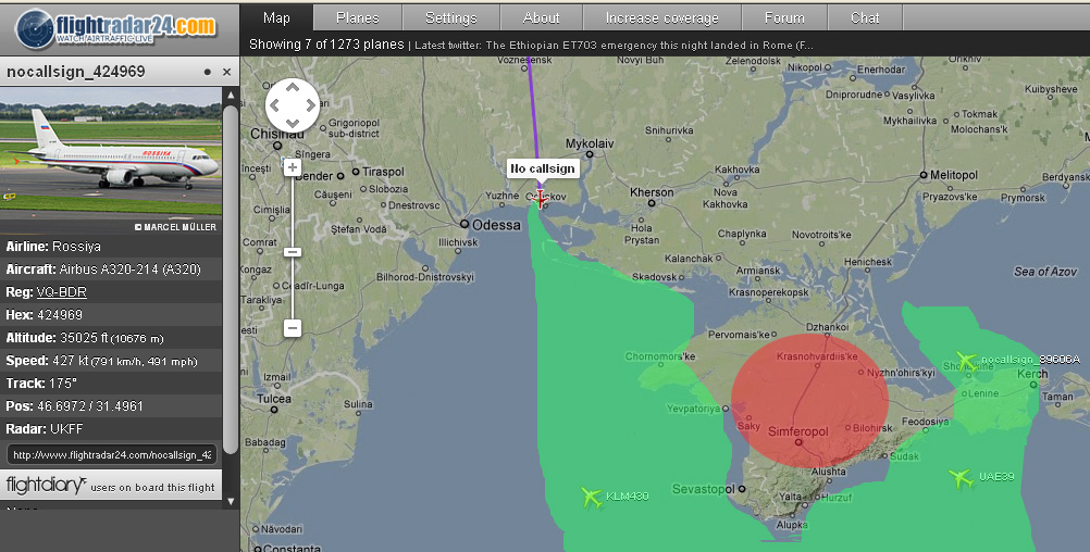

господа физики ядерщики, поделитесь опытом в установке этой или создании нормальной антенны под интересующие нас условия приема.
примерно покрасил зеленым зоны приема, соотв. красным - мертвые зоны
FR_UKFF_2.jpg [ 210.59 КБ | Просмотров: 3609 ]
