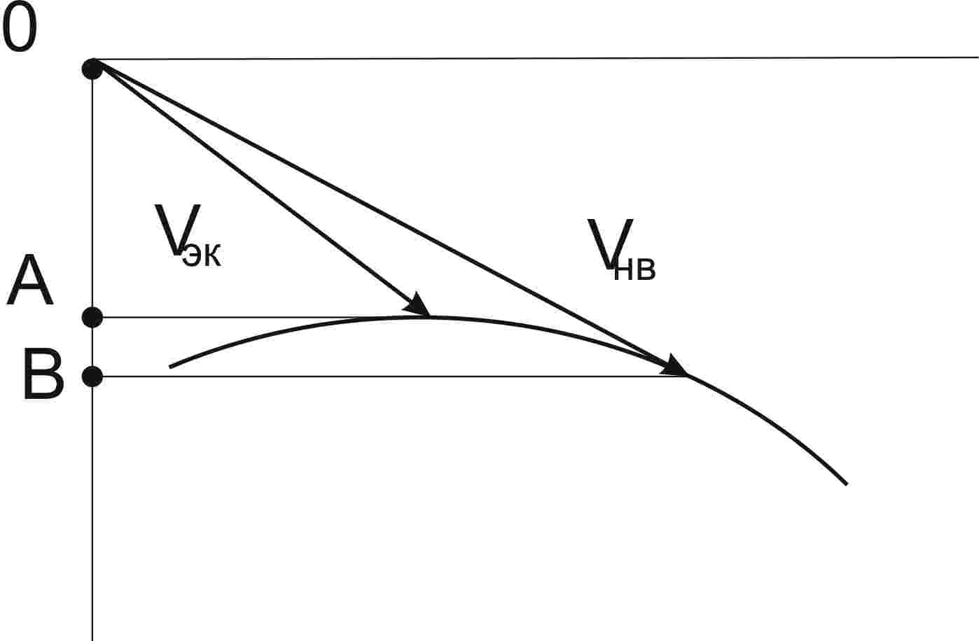

adzyga, не торопитесь. Вовсе не факт, что Вы привели очевидное объяснение. Я его сейчас приведу. Вы, наверное, думаете, что в поднятом Вами вопросе "плавают" только дилетанты. Нет. Передо мной две книги уважаемых профкссоров, каждый из которых противоречит друг другу. Один считает, что границей режимов является экон. скорость, другой - что наивыгод. Поэтому оставим авторитеты в стороне и примем ответственность на себя.
На рисунке я привёл поляру 1-го рода. Из неё видно, что отрезки ОА и ОВ пропорциональны потере высоты свободно планирующего ЛА в единицу времени. Тот ЛА, который летел на скорости Vэк потерял меньше высоты, а значит, наша драгоценная планета Земля затратила на его движения меньше энергии. Поэтому при горизонтальном полёте меньше энергии потратит и наш мотор. Т.е. его мощность при V=Vэк меньше, чем при V=Vнв.
Поскольку я сослался на закон сохранения энергии, то моё объяснение придётся считать очевидным.
Думаю, что рост сопротивления в этом диапазоне при уменьшении скорости можно не обсуждать, т.к. здесь падает качество ЛА.
1.jpg [ 31.85 КБ | Просмотров: 5565 ]

adzyga, причём здесь термодинамика с её премудростями? Я ставлю задачу выяснить, какую скорость считать переходной между режимами. Мало того, нам предстоит понять, почему именно она, а не другая. Пока что я объяснил, что на эконом. скорости ЛА затрачивает наименьшую мощность. Я ведь не сослался на авторитеты, а привёл очевидный график, понятный даже домохозяйкам. Мой приём невозможно считать запрещённым.
Продолжу. Из этого графика видно, что при скорости V<Vэк поведение аппарата принципиально отличается от поведения в диапазоне V>Vэк. Обратим внимание, что участок диапазона между Vэк и Vнв ничем принципиально не отличается от участка V>Vнв. Т.е. он имеет производную одного знака.
Это означает, что точкой смены режимов является безусловно Vэк.
аdzyga, я ставлю более сложный вопрос: в чём принципиальная причина того факта, что точкой смены режимов является минимум на кривой мощности, а не минимум на кривой тяги (Ваши графики вначале темы)? Ведь очевидно, что как только индуктивное сопротивление становится больше профильного, то его зависимость от скорости должна стать обратной! Думаю, что всё дело в наличии скорости, а точнее в зависимости сил от скорости.Мы рассматриваем установившееся движение. Подъёмная сила всегда равна полётному весу, сила сопротивления силе тяги, пусть и обусловленной притяжением земли. Эти равенства ничего в себе не содержат, поэтому из них ничего мы не получим. А вот, равенство мощностей сил сопротивления Nсопр и мощности сил притяжения Nприт содержат в себе скорости. И поэтому соотношение производных dNсопр/dV dNприт/dV оказывается решающим. Смена знака этих призводных приводит к смене режима полёта.
И под занавес. adzyga, классическая механика не пренебрегает законом сохранения энергии. Поэтому мои рассуждения не выходят за её рамки. А если бы и вышли, то что? Это разве мешает пониманию процесса на основе наших знаний?
Вы привели поляру скоростей планирования, или так называемую "указательницу глиссад планирования".
http://www.aerochayka.ru/disc/teorija/a ... AD0608.HTM
Какое отношение она имеет к горизонтальному полету и Кривым Жуковского?
