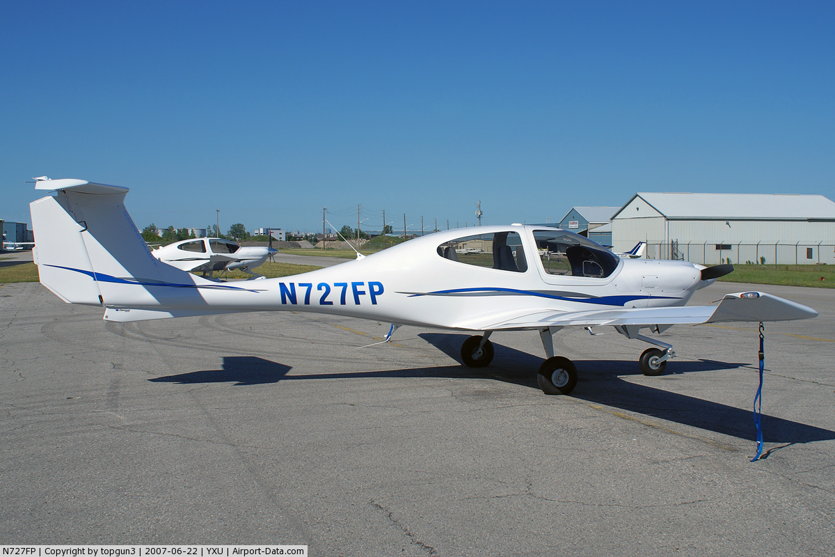

Собрали его в Канаде в маю 2007 года, в июне закончил заводской облет и получил красивую бумажку под названием СЛГ
Комментарий к файлу: На заводе, неделя после завершения облета
07_New.jpg [ 905.63 КБ | Просмотров: 6894 ]

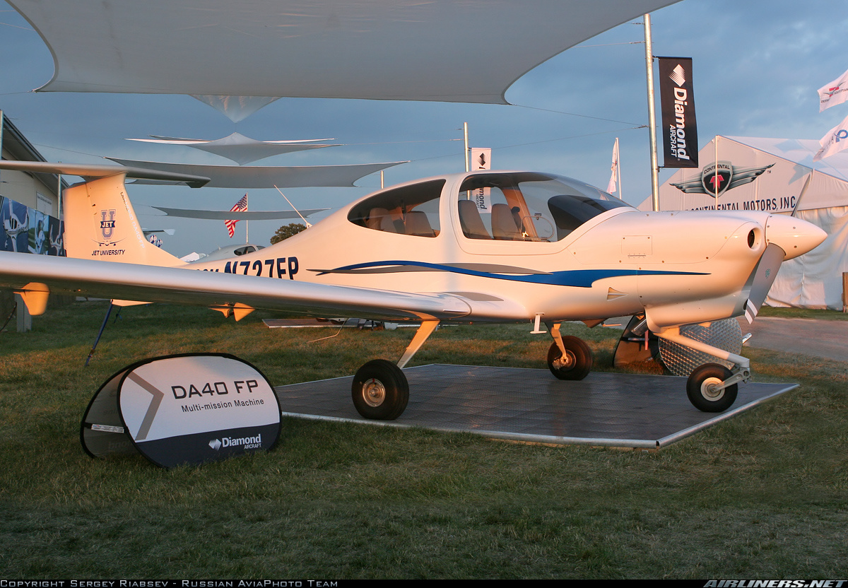

Первым делом - замена задней части боевой раскраски на ливрею одной школы, и на стенд Даймонд Эйркрафт в Ошкоше
Комментарий к файлу: На Ошкоше на стенде Даймонд. Фото широко известного в узких кругах Pkk
07_Oshkosh.jpg [ 469.78 КБ | Просмотров: 6894 ]

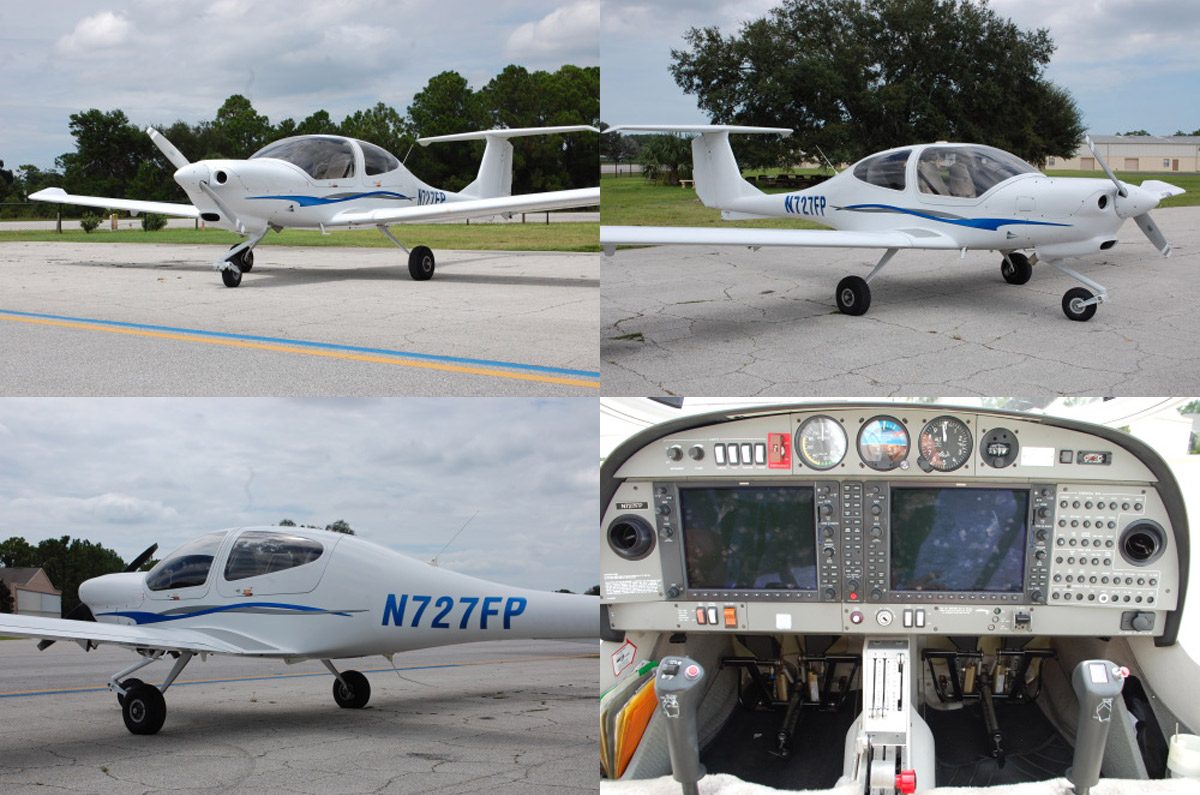

Дальше самолет поучил студентов летать по приборам, обслуживали его на удивление качественно, в лучшем Даймонд сервис центре в этой части континента
Комментарий к файлу: И летал он летал, учил летунов
08_Lakeland.jpg [ 273.87 КБ | Просмотров: 6894 ]

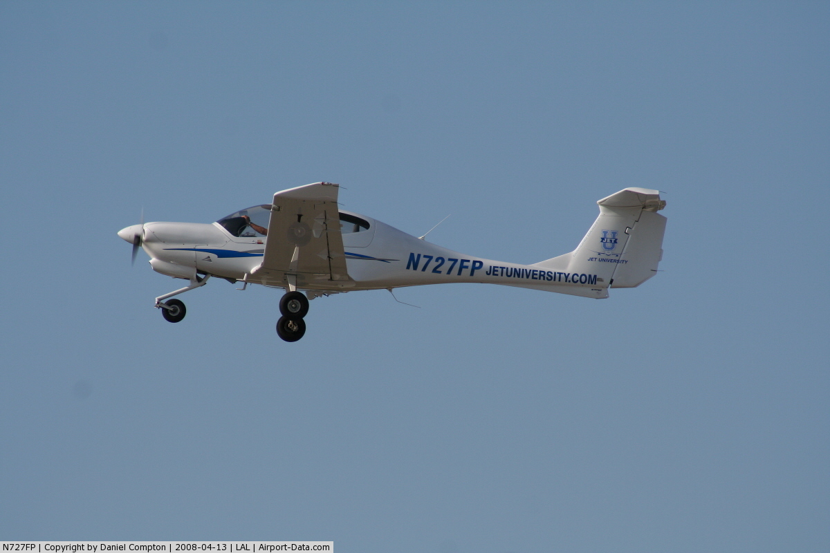

А потом школе (построенной по принципу МММ) настал неминуемый конец, и самолет куда-то исчез (как и его владельцы). Врочем, самолет иногда появлялся на радаре - например, на Сан-н-Фане 2010 года он стоял аккурат напротив нашего стенда - помню, я им тогда любовался (когда красивую картинку не загораживали какие-то бразильские женщины :crazy: ), 1000 часовый регламент на нем исправно выполнили (за что я очень благодарен предыдущим владельцам, 1000 часов на Даймонде это порядка 7-8 тыс долларов)
Комментарий к файлу: На Сан-н-Фане в 2010 году. Уже без ливреи
10_SunnFun_5.jpg [ 229.36 КБ | Просмотров: 6894 ]

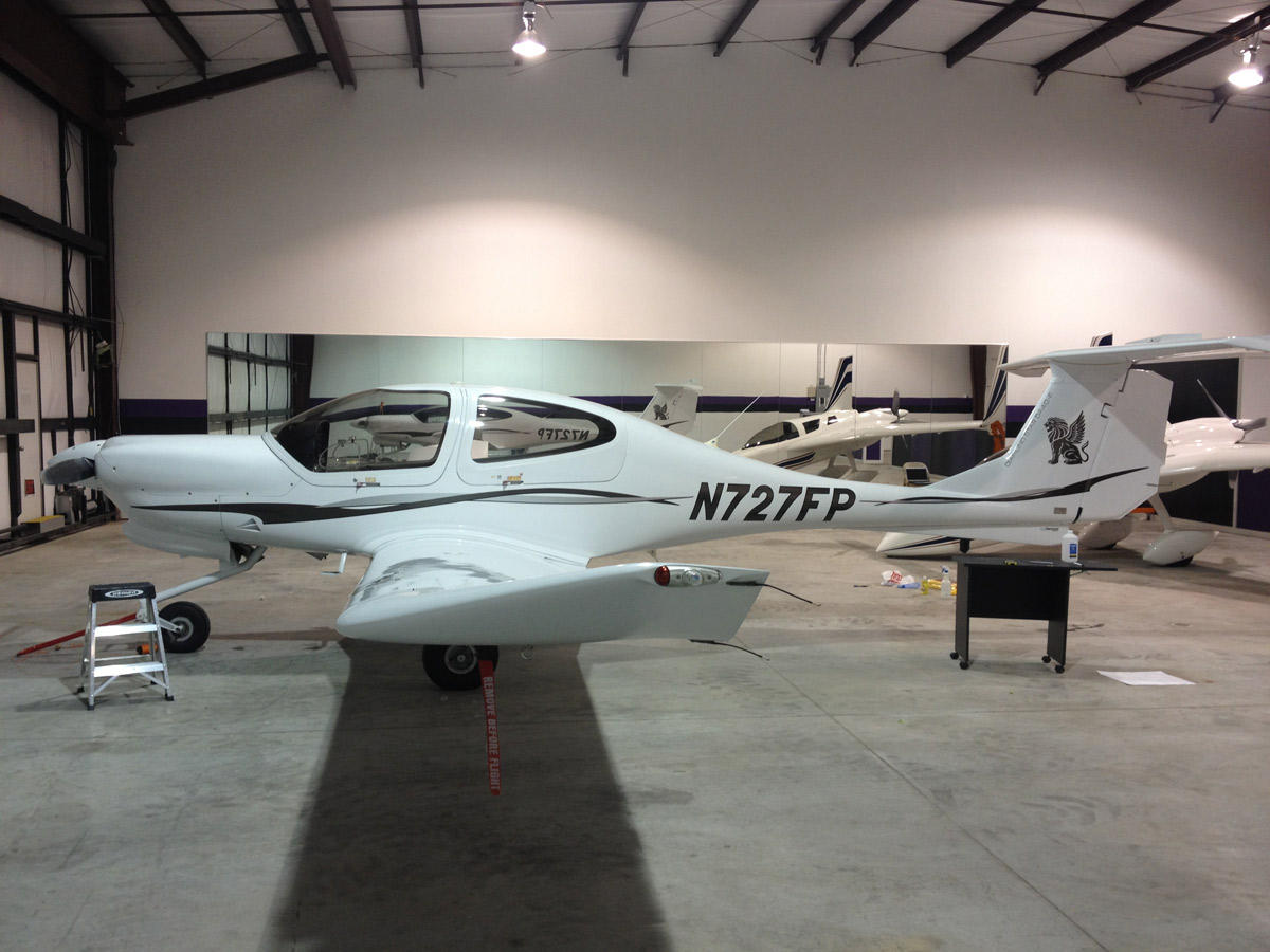

Мы самолету пообещали, что приведем его в порядок и будем за ним хорошо следить, жить он будет исключительно в ангаре и базы данных GPS будут свежими. Оформив покупку с банком, забрали самолет к себе. Убрали остатки родной ливреи, привели краску в чувство, отполировали фонари, заменили все подржавевшее на новое, примеряем новую одежку.
Комментарий к файлу: Ушли остатки старой ливреи, муть с краски, царапины с фонаря
11_Rebirth.JPG [ 138.01 КБ | Просмотров: 6894 ]

Moonshine писал(а):
отполировали фонари
...научите пожалуйста!
...как это?

отполировали фонари
...как это?
Да сложного ничего нет, только муторно немного. Вот этот наборчик - http://www.aircraftspruce.com/catalog/c ... tchoff.php и электродрель с 1200 об/мин.
Четыре разных абразива, две разные мочалки на дрель - начинаешь с самого грубого, обильно увлажняя все это дело водой и хорошо отмывая стекла между переходами на более мелкий абразив. Всего пять проходов получается. По времени - на этой сороковке передний фонарь и боковые окна переполировали изнутри и снаружи где-то за 20 часов.
Краску в чувство приводили вот этой химией - http://www.aircraftspruce.com/catalog/c ... mpound.php - тоже где-то часов 25 работы, учитывая предварительную обработку мест, где были старые номера и раскраска, 2000 (по ам. классификации) наждачкой
Верхний слой (пока только крылья начали, надо дать винилу пару дней устаканится) - http://www.aircraftspruce.com/catalog/c ... ejex1g.php - нанести, отполировать, через три недели повторить, потом раз в два-три месяца. Вообще отличная полироль (мы их, наверное, все перепробовали) - на Лайтнинге Реджекс узлов 6 макс. скорости добавляет, и насекомые с передней кромки удаляются одним легким проходом влажной тряпкой.
