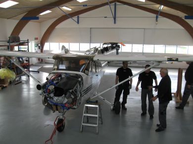

Владельцы Цессен 172, к примеру, ставят дизеля на самолёт мощностью от 135 до 155 л.с. Работы выполняются в Европе. Работы сертифицированы.
Cessna.jpg [ 33.36 КБ | Просмотров: 13044 ]

Вполне возможно! Там же проводятся восстановительные работы и облёт с выдачей сертификатов, ежели самоль из Европы, то можно сразу получить и СЛГ, а если самолёт из страны где делают то и номер и регистр. Делают это в основном приватные пилоты и владельцы. Вот список выдаваемых документов:
1. Сертификат мотора EASA
2.Сертификат фирмы, что имеет право на выполнение данных работ EASA
3.Сертификат , с перечнем типов самолетов на которых разрешены установки моторов EASA
4.Протокол летных испытаний (копия)
5.Свидетельство о регистрации самолета с новым мотором*
6.Свидетельство летной годности.*
