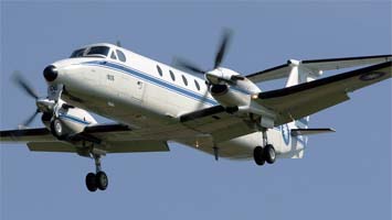

Зачем у Beechcraft 1900 два ГО, да ещё и вертикальные плоскости на основном ГО?
Нижнее ГО можно допустить, что для увеличения эффективности ВО (даёт возможность уменьшить высоту ВО, сохранив его эффективность, снизив вес и увеличив прочность).
Ну а вертикальные плоскости, явно не "ГО-шные винглеты".
Такщо це таке, та з чим його їдять? :)
800px-Beech_1900_D.JPG [ 61.42 КБ | Просмотров: 10936 ]

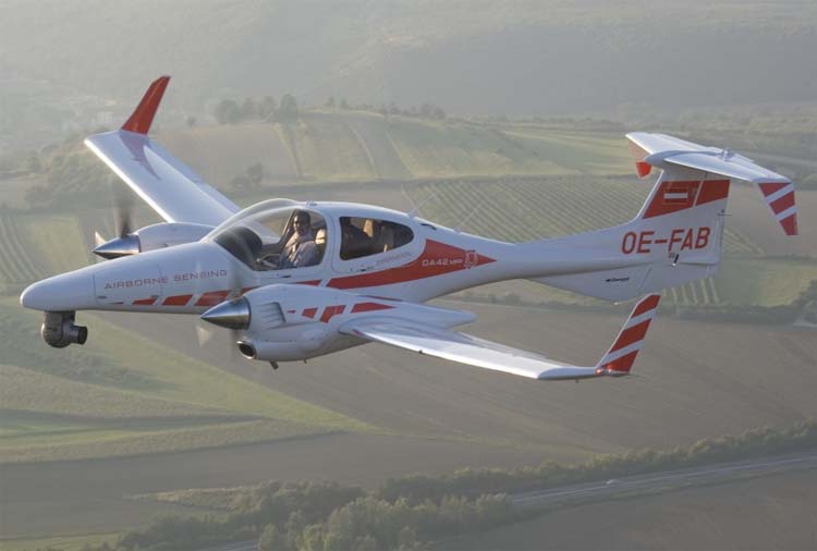

Вот и у Даймонда появились плоскости на концах ГО. Пояснений по ним тоже не нашёл. Склоняюсь к тому, что увеличивают эффективность ГО на больших углах атаки при малой скорости (читай при посадке)?
da42.jpg [ 53.91 КБ | Просмотров: 10911 ]
