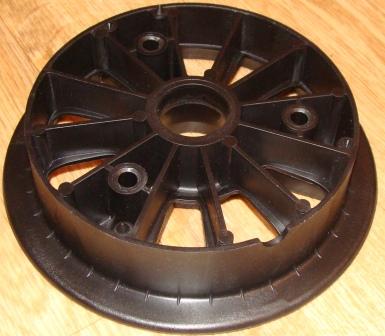

Вот пришли два колеса с дополнительной половинкой диска (взял "на всякий случай")

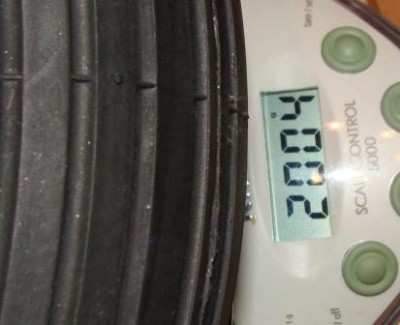

Радует вес колеса (без подшипников и распорной втулки) - 2005 грамм :)

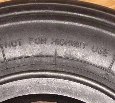

- нельзя юзать по твёрдому покрытию ????

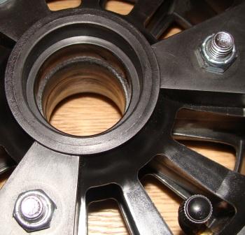

- нужно протачивать посадочное место под подшипники с диаметра 41мм на 42 мм.

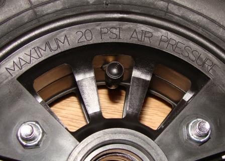

1,36атм.JPG [ 39.71 КБ | Просмотров: 8699 ]

Сергей, обрати внимание на "not for highway use" - имеет смысл проверить шо там за резина. Сильно на "полупластик" похоже.
 Заголовок сообщения: Re: Колёса из США Azuza
СообщениеДобавлено: 02 мар 2012, 21:04
Обратил. Резина нормальная, четырехслойный нейлоновый корд. Эту надпись я перевёл, как не использовать на шоссе, т.е. "твёрдом" покрытии - летать с травки. В сравнении с Бекасовской - огороднотачечной двухслойкой, амплойчики с этой "вытягиваются" до отрыва, как на приличной автомобильной. Другого тестирования провести не могу :)

Вопрос: с какого материала сделаны диски и размер колес?
СообщениеДобавлено: 03 мар 2012, 23:37
Шести дюймовые из найлона
