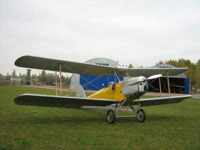

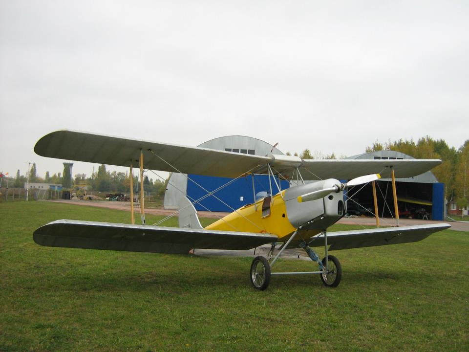

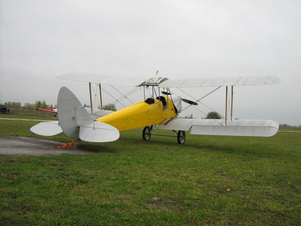

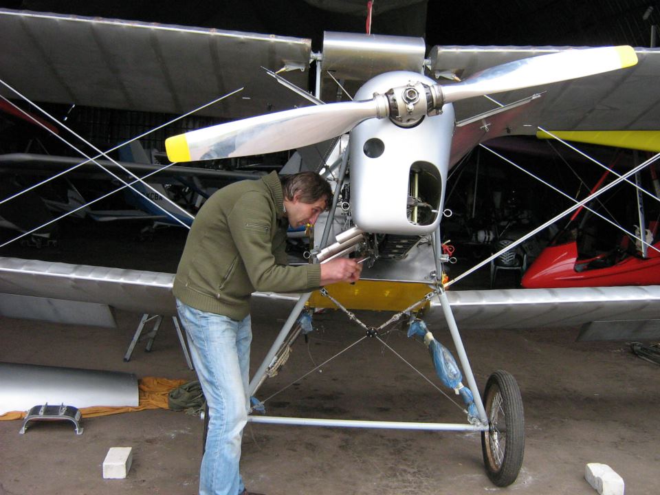

Есть такая, у нас их много, по три на каждый самолет :) Подставляем под каждое колесо и боком закатываем технику в ангар.
Дело в том, что Серега не хотел отступать от оригинала. Ну а как мы знаем, самолеты в 30-х годах летали с боольших полей, где можно выбрать направление под любой ветер. Сейчас таких аэродромов мало. Скорее всего Серега будет переделывать костыль на управляемое колесико, а на основные колеса поставит раздельные тормоза.
Вот несколько картинок, спер на фейсбуке у Сереги Рудобашты (на одной из фоток - сам создатель)
DH60G.jpg [ 68.62 КБ | Просмотров: 5393 ]
DH60G_1.jpg [ 71.97 КБ | Просмотров: 5393 ]
Serg.jpg [ 100.46 КБ | Просмотров: 5393 ]
