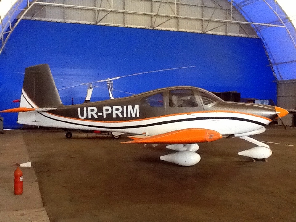

Днепропетровская 10-ка ) ) )

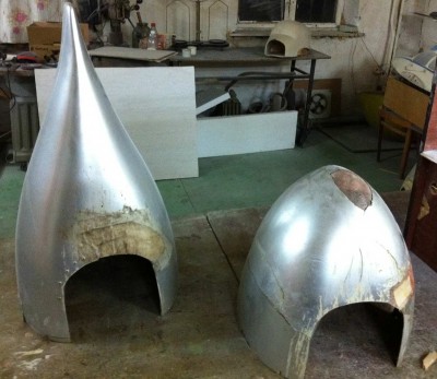

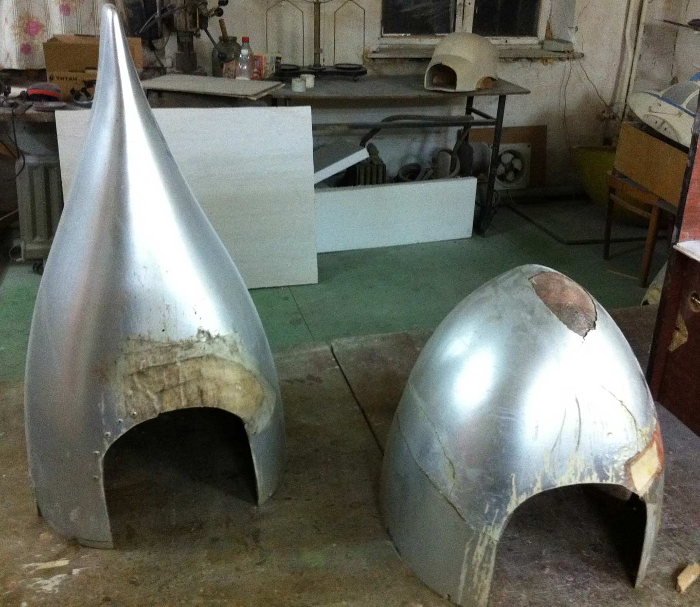

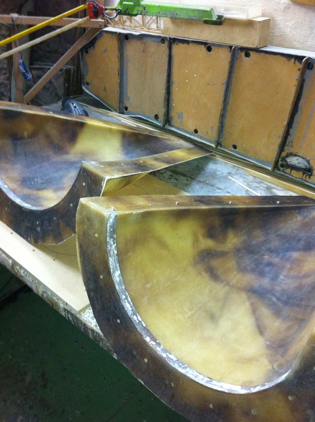

Обтекатели на RV, действительно никуда не годные.
В США их делают из стекломата и поиэфирки.
У меня не проходили и сезона.
Не помню, возможно уже выкладывал где то.

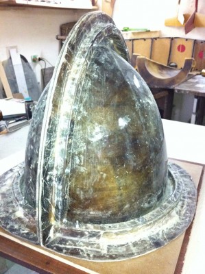

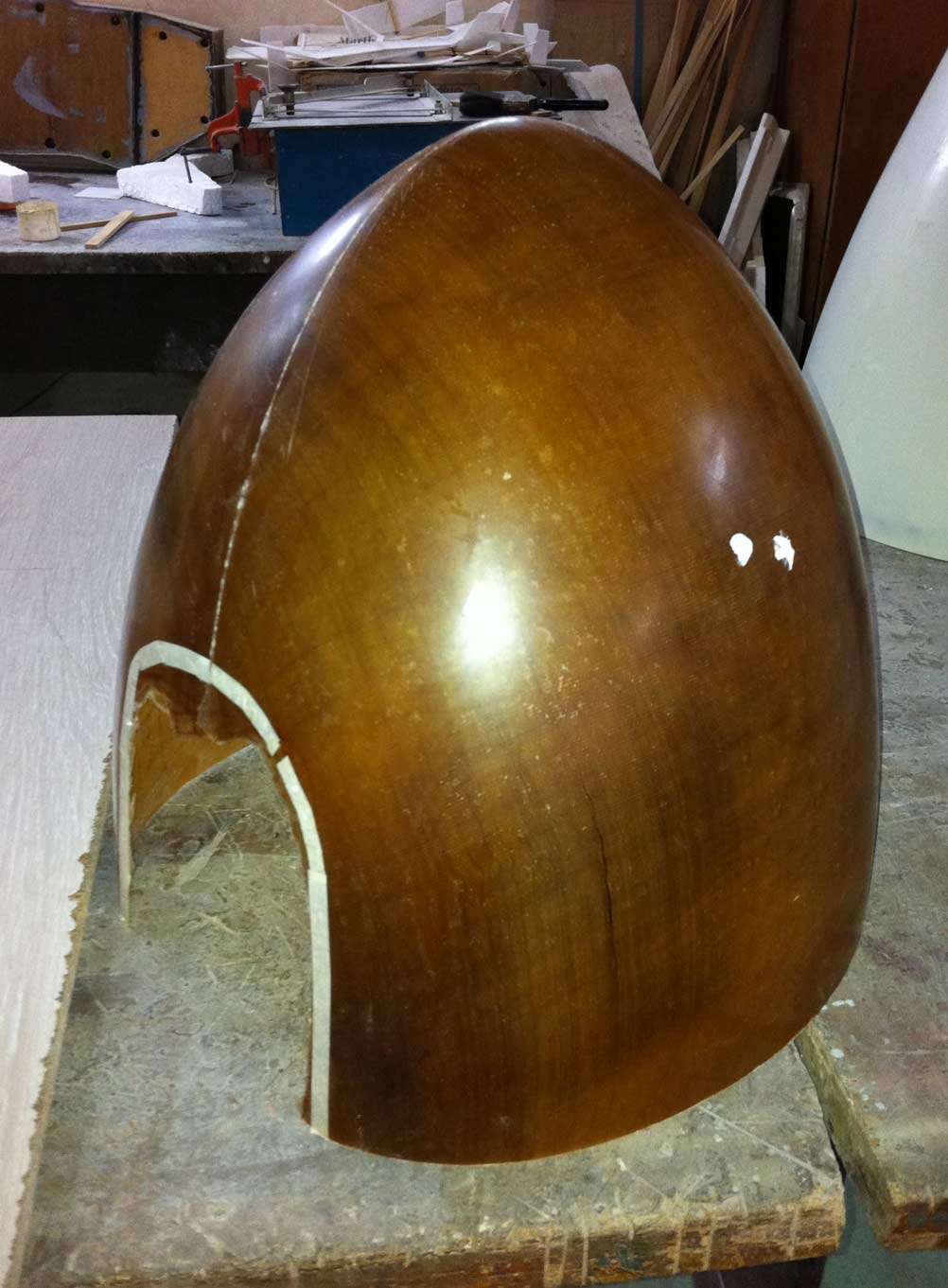

Но мы долго думали и с учетом опыта эксплуатации, я заказал матрицу и вот на таких отлетал два сезона по кучугурам, а они как новые.
В Одессе с этой проблемой столкнулись с самого начала эксплуатации.
Как я понял они заказали в Харькове новые из угля.
Очень интересно будет сравнить, как они поведут себя в эксплуатации.
Хотя я противник делать этот элемент из угля, потому как почти уверен, что уголь материал прочный но хрупкий и конечно же очень дорогой. В случае поломки, такой обтекатель может разрушить кронштейн крепления и в этом случае самолет может сильно крутануть, а это опасно.
Но как говориться, нужно пробовать :)
Не, они заказали обычные, интересно будет сравнить. :D

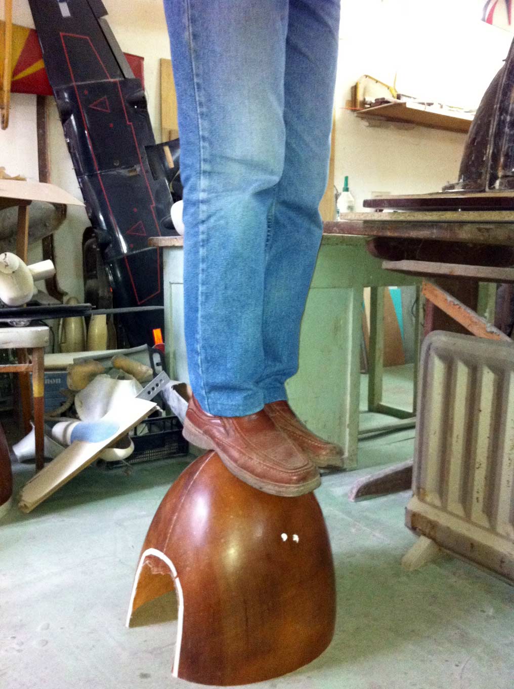

взвешай перед установкой, сравним, это интересно.

Проверим так же как на твоей крайней фото. Только сдается нам, что ты там на турнике висишь. :lol: :ROFL: :Yahoo!:
 Заголовок сообщения: Re: RV-10 в Украине
СообщениеДобавлено: 12 дек 2013, 20:19
Я фотографирую, а висит Кадреску :). Главный нюанс, это внутренняя перегородка. На штатном она плоская, я я заказал округлую. Поэтому у меня не накапливается грязь, которая увеличивает вес обтекателя

Они будут не из Угля, а из Стекла, с сохранением форм и авиа технологий формовкой в ваккуме и термостабилизацией изделия.
С УВ.
СообщениеДобавлено: 15 дек 2013, 19:53
Уверен, что они будут служить долго, если можно дайте вес всех трех элементов обтекателя основных шасси
