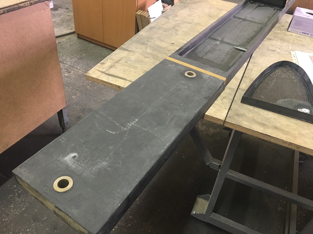

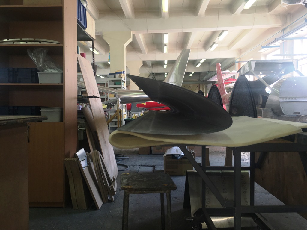

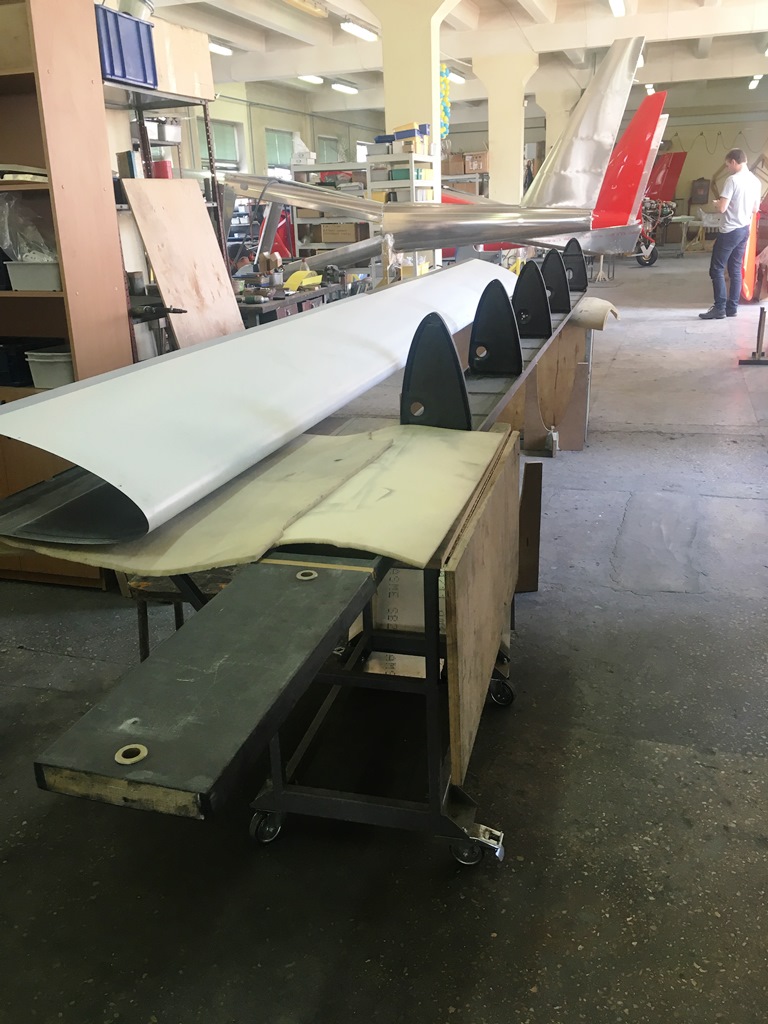

В изготовлении некоторых важных частей самолета принимает участие киевская фирма "Аэрола", имеющая большой опыт работы с углепластиком и необходимой длины печки для полимеризации. "Аэрола" изготовила лонжероны крыла, хвостовую балку, законцовки крыла, обшивки киля и боковые панели верхней части фюзеляжа по нашим чертежам.
Хочу отметить, что силовая конструкция крыльев не симметричная - лонжероны смещены один относительно другого на размер ширины полки лонжерона в корне крыла.
Ну пора уже фото выложить агрегатов, что уже сделаны.
Лонжерон левого крыла с нервюрами и обшивка.
IMG_3154.JPG [ 200.88 КБ | Просмотров: 10712 ]
IMG_3129.JPG [ 188.67 КБ | Просмотров: 10712 ]
IMG_3156.JPG [ 174.77 КБ | Просмотров: 10712 ]

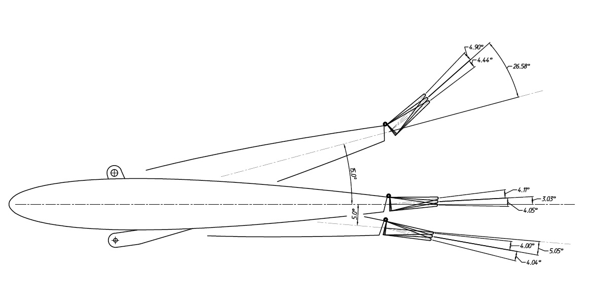

СообщениеДобавлено: 27 мар 2018, 16:49
Роль резиновых жгутов, которые ты предлагаешь установить для создания приемлемого усилия по тангажу, у нас выполняет управляющая поверхность по задней кромке ЦПГО. Она отклоняется в ту же сторону, что и ЦПГО.
Схему механизма спрашивать не буду, потому что аналогичное ЦПГО у меня уже вычерчено.
Это отличная идея, позволяющая сократить хорду (соответственно площадь и сопротивление) на 20-40%.
Если не секрет, дай табличку зависимости углов отклонения задней кромки относительно ЦПГО от угла отклонения самого ЦПГО.
У меня догружатели есть, потому что имеется интересная схемка автопилота :)
СообщениеДобавлено: 27 мар 2018, 18:30
Углы отклонения управляющей поверхности (вообще мы ее называем триммером) зависят от ее размаха и особенностей управляемости самолета. Эти углы определяются во время летных испытаний. На картине что ниже, углы отклонения для самолета А-32.
A32_Trimmer_angles.jpg [ 63.99 КБ | Просмотров: 10696 ]
СообщениеДобавлено: 28 мар 2018, 11:36
А втулки , соединяющие лонжероны между собой и с фюзеляжем , дюралевые ? Какого диаметра пальцы ? и из какого металла?
Прогиб лонжерона в местах соединения вы не учитываете?
СообщениеДобавлено: 28 мар 2018, 12:24
Втулки из Ст.45 каленые, внутренний диаметр 20 мм. Прогиб лонжерона между узлами не учитываем, да и как его учтешь?

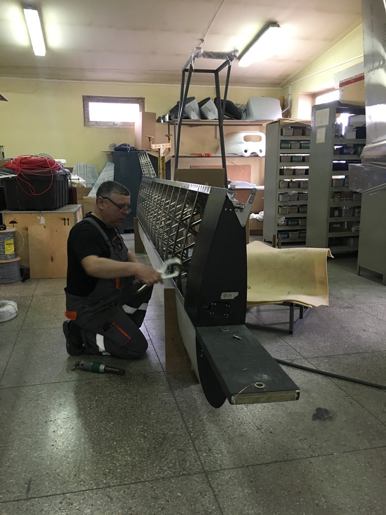

СообщениеДобавлено: 28 мар 2018, 19:10
Это правое крыло на этапе внестапельной сборки. Без элерона, закрылка, законцовок и ткани, весит 21 кг. Законцовки трапециевидной формы трехслойной конструкции из углеткани весят по 2 кг каждая. Вес одной консоли готовой к полету будет около 30 кг, при общем размахе 12 м.
IMG_3133.JPG [ 205.64 КБ | Просмотров: 10624 ]
IMG_3137.JPG [ 170.25 КБ | Просмотров: 10624 ]
Юра, а разве триммер не в "противоход" рулям ходит ???
я далеко не конструктор ;) но на пайперах моих именно так - руль вниз = триммер вверх и наоборот.
