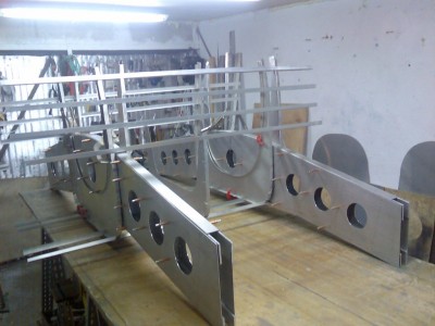

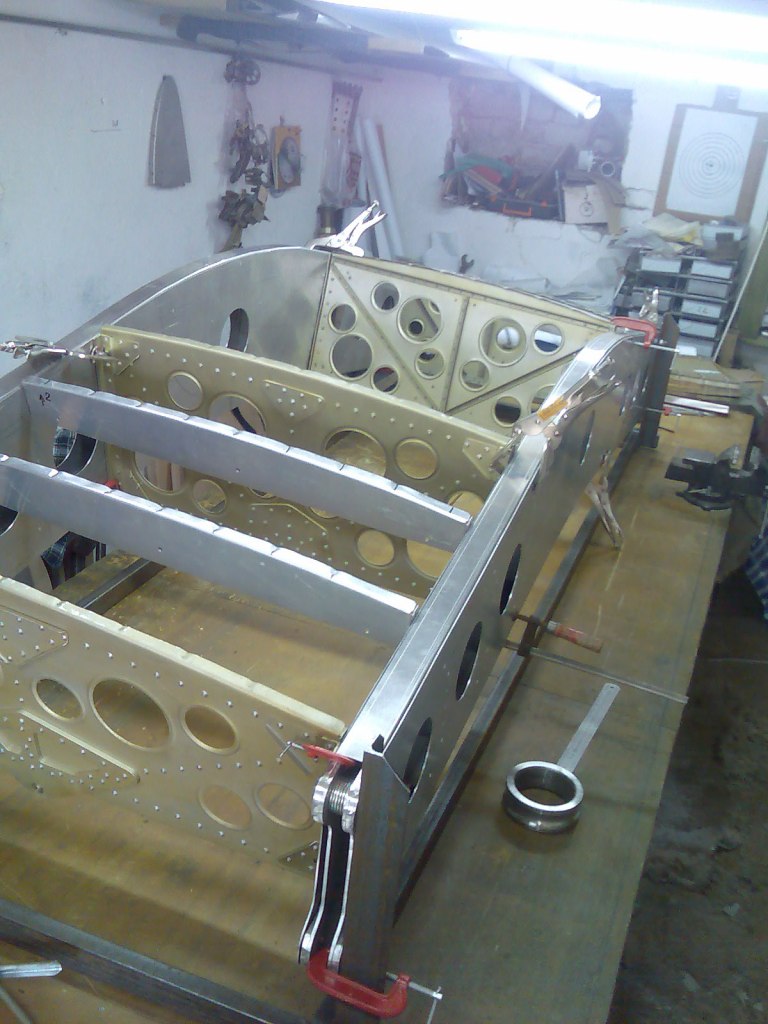

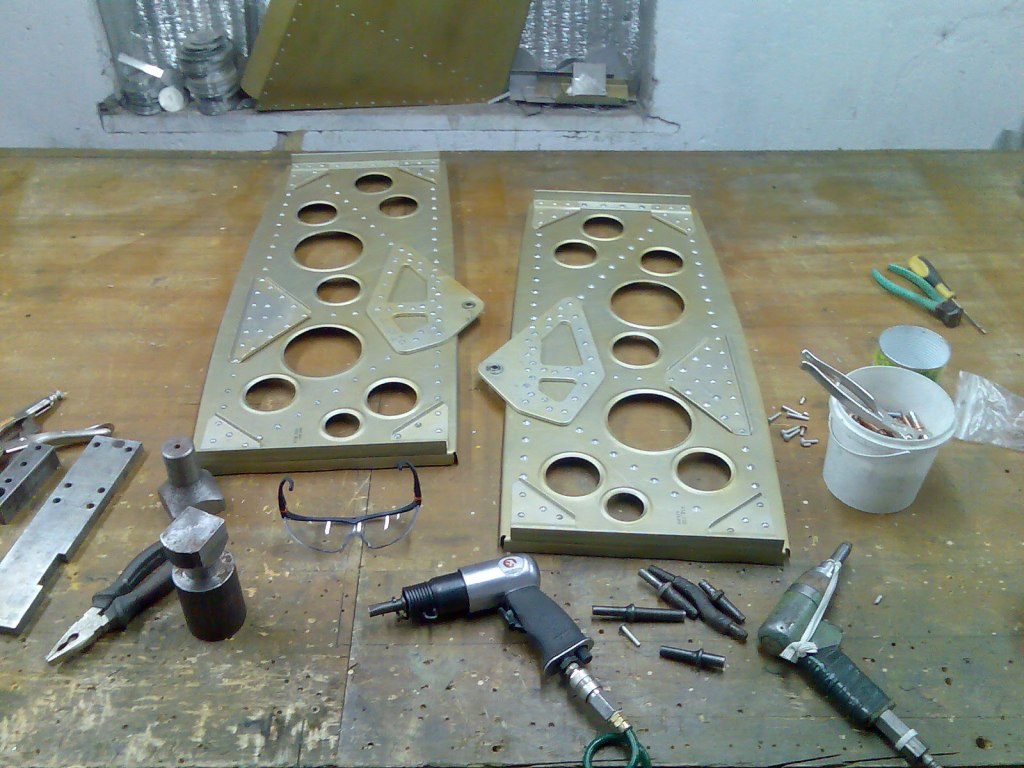

ПРОЦЕСС ИДЁТ...
4014.jpg [ 167.63 КБ | Просмотров: 8799 ]
4016.jpg [ 130.57 КБ | Просмотров: 8799 ]
4017.jpg [ 137.85 КБ | Просмотров: 8799 ]

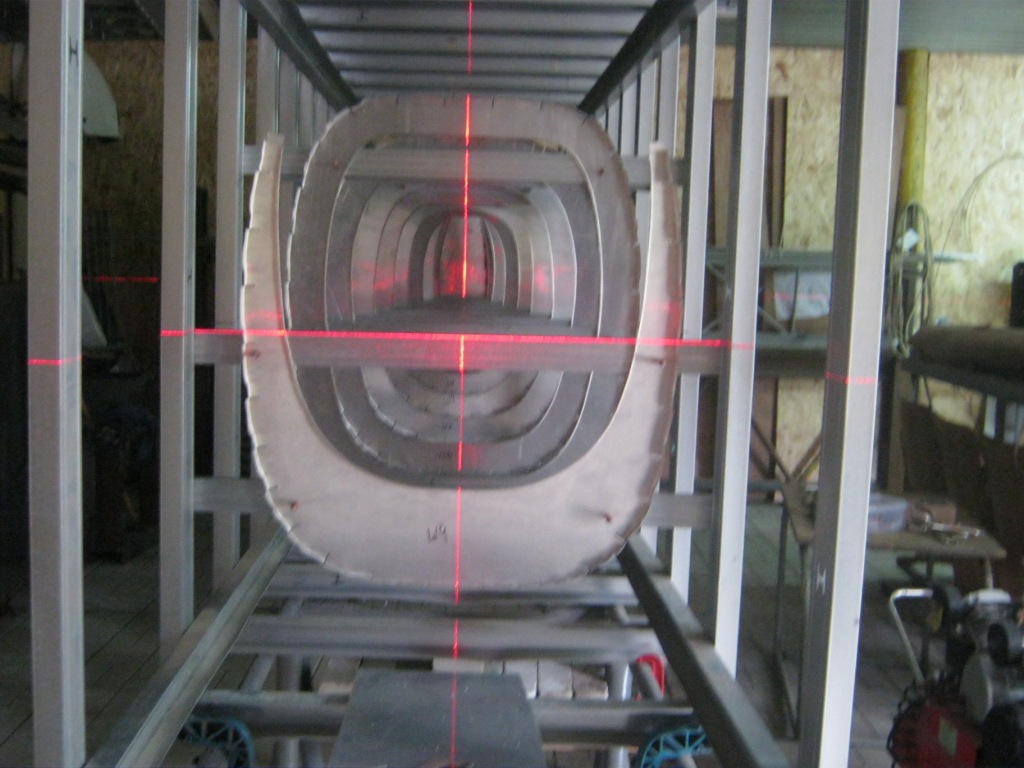

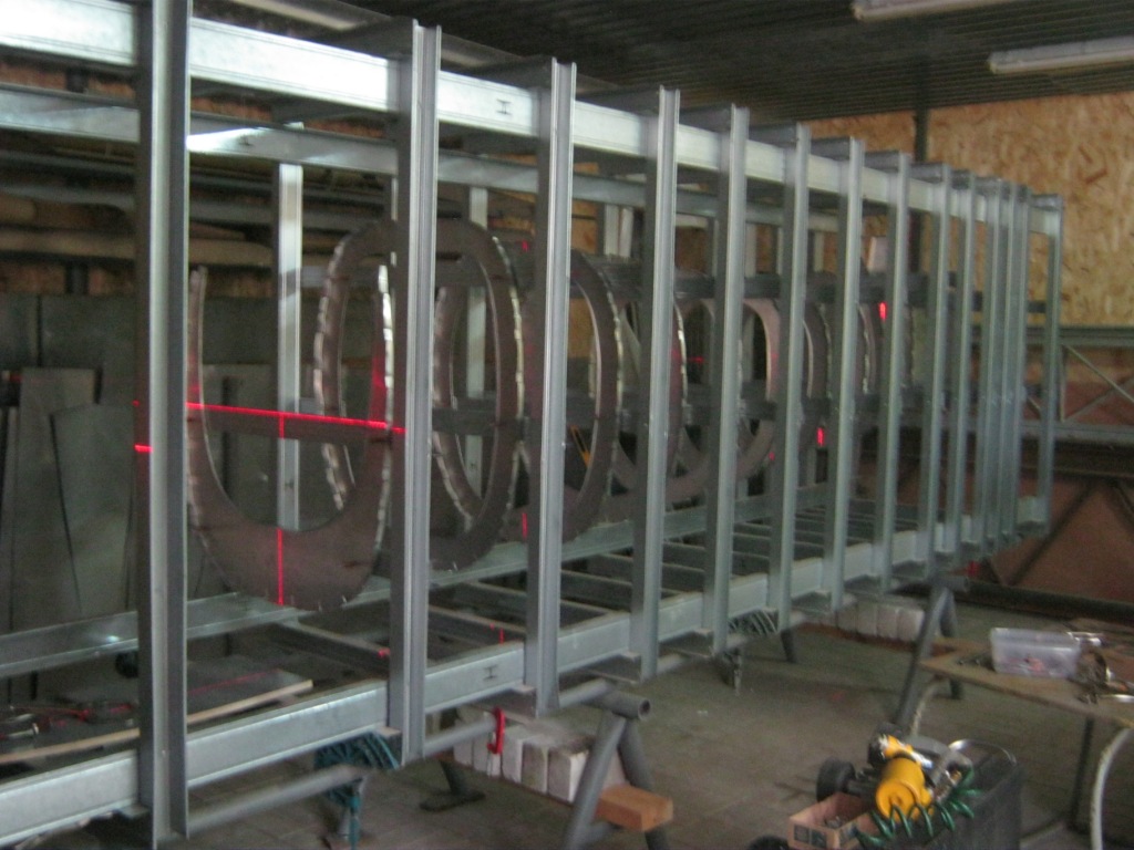

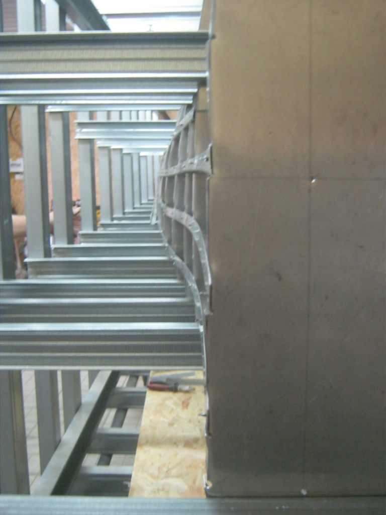

Установка с применением лазера.
5030.JPG [ 188 КБ | Просмотров: 8782 ]
5031.JPG [ 199.64 КБ | Просмотров: 8782 ]
5033.JPG [ 149.03 КБ | Просмотров: 8782 ]
