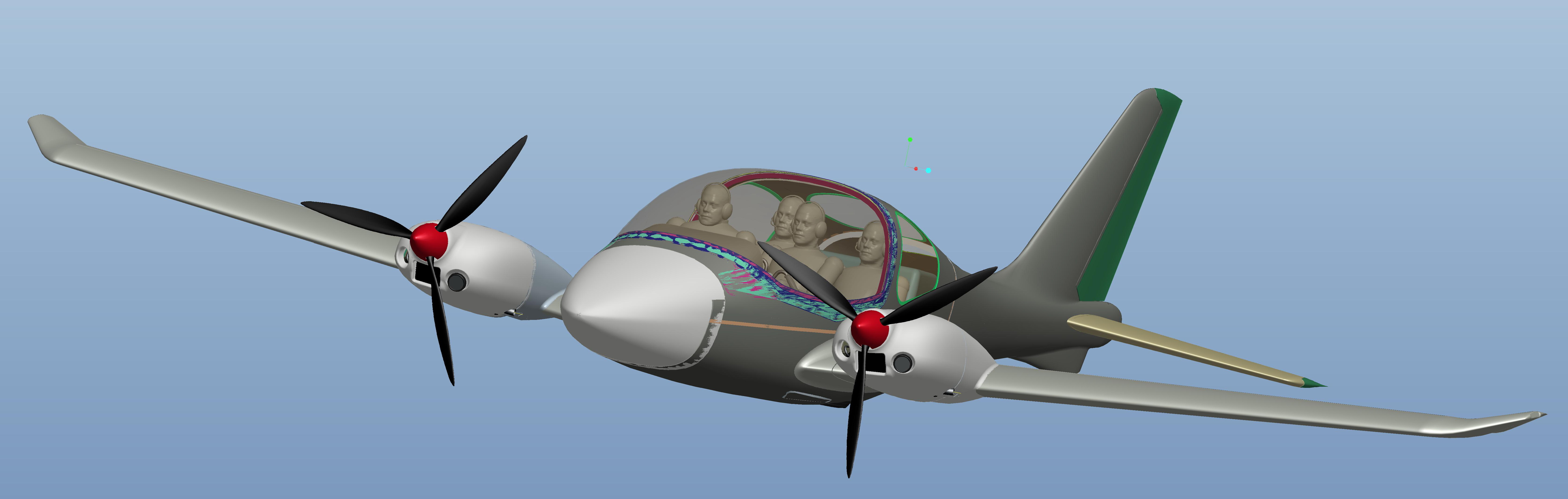

СообщениеДобавлено: 13 апр 2012, 14:21
ВОТ ПРИМЕРНЫЙ ВНЕШНИЙ ВИД.
Добавлено спустя 4 минуты 25 секунд:
И ЕЩЕ
2la42-0-000_komponovka.jpg [ 846.31 КБ | Просмотров: 18600 ]
3la42-0-000_komponovka.jpg [ 515.02 КБ | Просмотров: 18599 ]
СообщениеДобавлено: 13 апр 2012, 17:55
Выглядит очень sexy. :) Жаль времени нет покритиковать технические решения-еду на аэродром.
