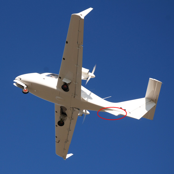

СообщениеДобавлено: 03 ноя 2012, 18:39
Просматриваются не благоприятные моменты:
- при перетягивании РУС на взлёте и посадке - разрушится РН от касания с планетой
- оси винтов над центром давления дают пикирующий момент, который в сумме с Mz крыла
создаст повышенные потери на перебалансировку
- в толкающей схеме, плоскости винтов легко убрались из пересечения с пассажирами, но
пластиковая обшивка, прошитая оборванной лопастью может привести к отрыву
сэндвичевой хвостовой балки (такие они коварные пластиковые сэндвичи). Велика
вероятность повреждению проводки РВ оборванной лопастью.
- толкающие винты хоть и позволили уменьшить расстояние между осями винтов, но пилоны
в купе с гондолами двигателей, фюзеляжем и крылом создают не благоприятную
интерференцию.
А так самолётка красивая. Удачных полётов и успешного продвижения на авиарынке.
А для чего они ту цяцьку прилепили?

Чтобы РН не разрушить если перетянут на взлете.
Надо подсказать В.Ващенко, наверное он про это совсем забыл. :Bravo: А может нет. :Search:
