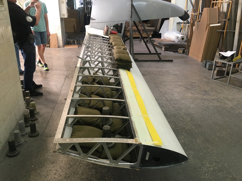

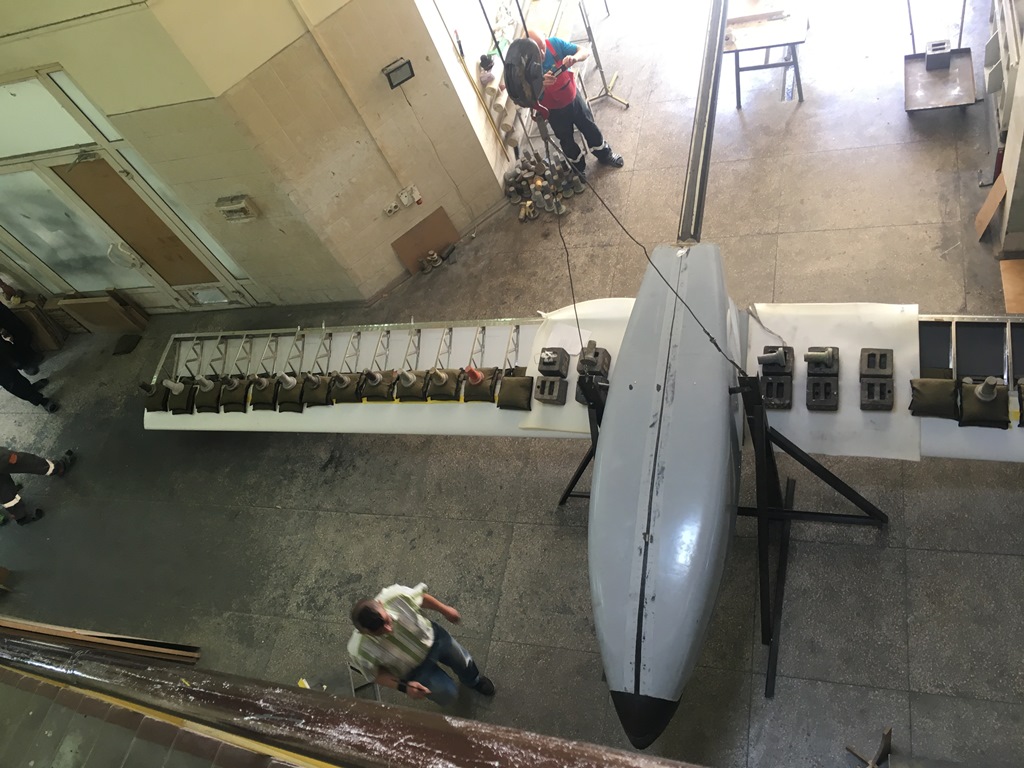

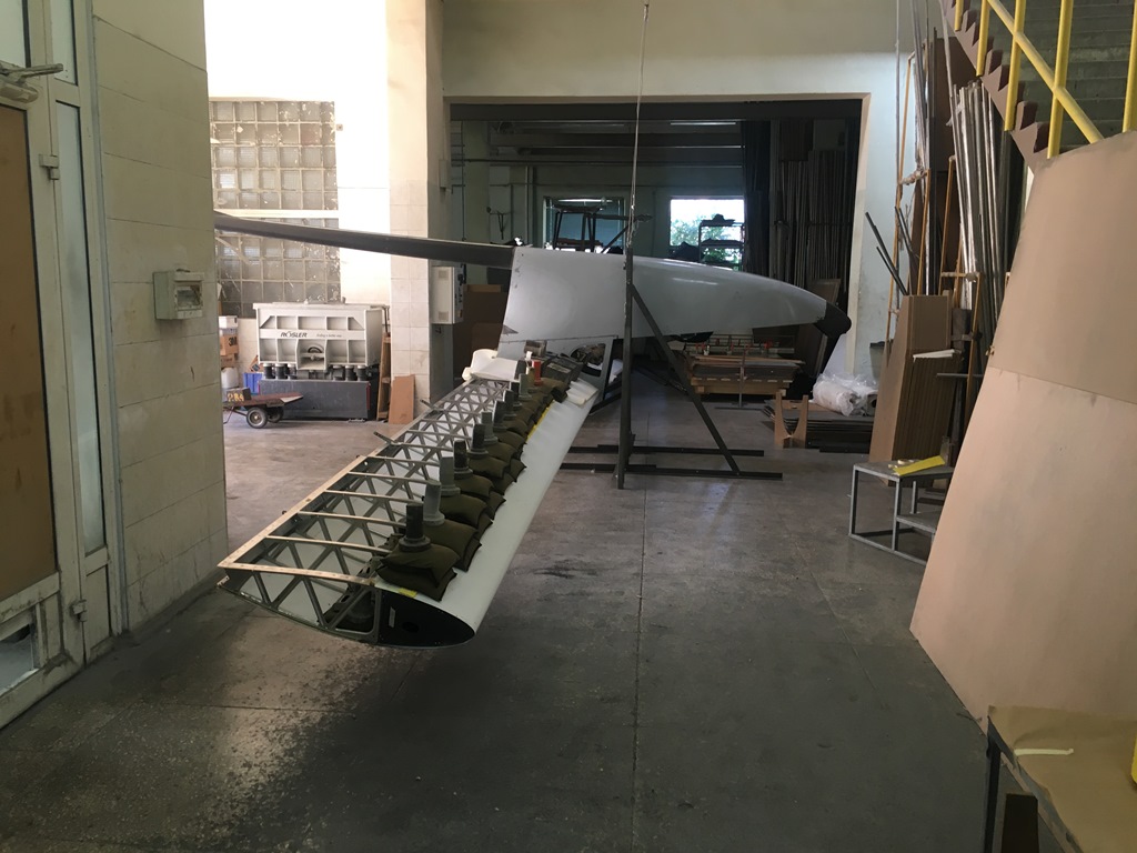

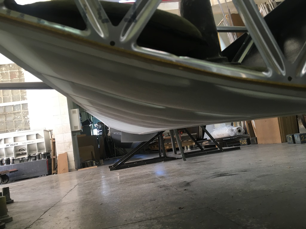

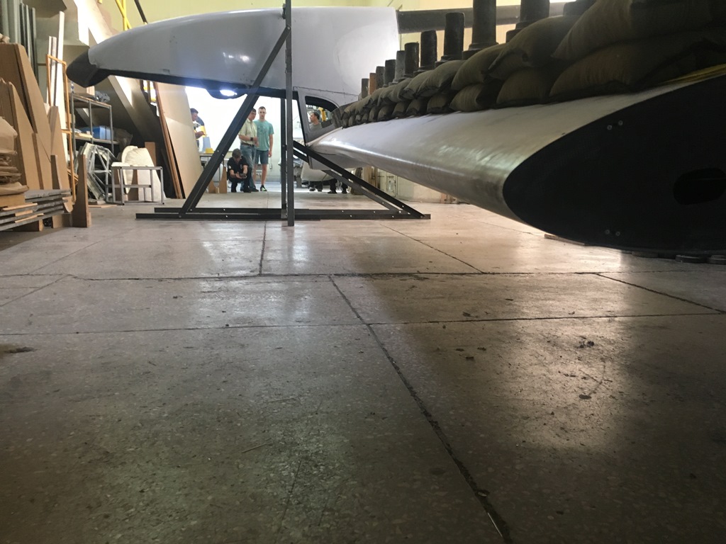

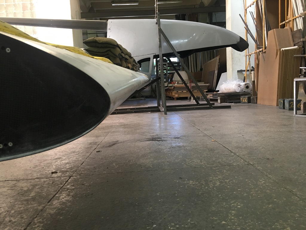

Сегодня прошли прочностные испытания крыла на максимальный эксплуатационный изгибающий момент. На конце крыла деформация 170мм, при перегрузке 4g.
IMG_3396.JPG [ 186.69 КБ | Просмотров: 7683 ]
IMG_3394.JPG [ 214.93 КБ | Просмотров: 7683 ]

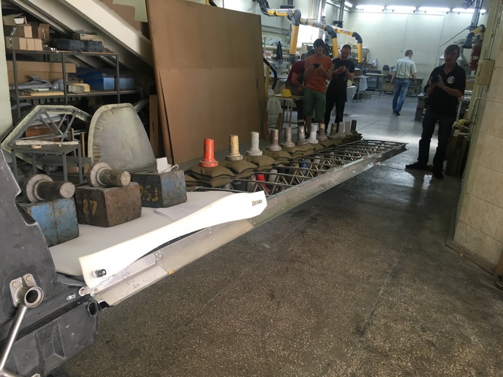

И максимальный крутящий момент тоже прошли. Закрутка концевой нервюры 1,7 град. Заодно испытали приклейку тканевой обшивки к каркасу крыла.
IMG_3408.JPG [ 248.07 КБ | Просмотров: 7683 ]
IMG_3409.JPG [ 176.33 КБ | Просмотров: 7683 ]
IMG_3411.JPG [ 211.1 КБ | Просмотров: 7683 ]
СообщениеДобавлено: 10 июн 2018, 16:13
Юра, откуда данные по эксплуатационному моменту кручения? Только из момента тангажа профиля?
СообщениеДобавлено: 10 июн 2018, 22:01
Нет. Это случай нагружения при отклонении элерона на большой скорости. Если ты посмотришь на фото, то на участке элерона все грузы лежат за лонжероном.
СообщениеДобавлено: 11 июн 2018, 11:23
Интересно, спасибо. То есть по сравнению с отклонением элерона момент тангажа крыла пренебрежимо мал? Или это специфический тест на склонность к элеронному флаттеру? Вообще немножко пояснений к фото сильно повысили бы их информативность для читателей форума ;)
Желаю дальнейших успехов в постройке!

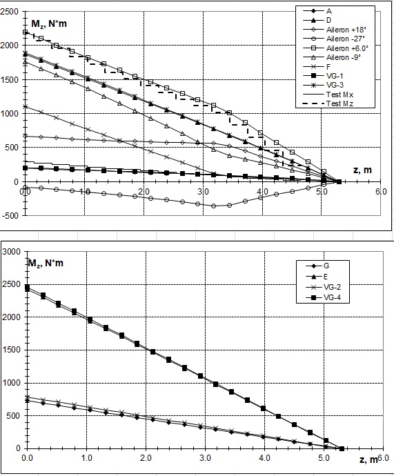

СообщениеДобавлено: 11 июн 2018, 13:42
Нагружение крыла на кручение рассматривается в 13-и разных полетных случаях, описанных в нормах летной годности. Мы решили, что наиболее опасный случай кручения крыла, это отклонение элерона на 1/3 полного хода вниз, что составляет 6 град., при скорости Vd=260 км,ч.
A40_wing_Mz.jpg [ 126.85 КБ | Просмотров: 7596 ]
СообщениеДобавлено: 11 июн 2018, 16:35
Ну да, потому что моменты от элерона и от остального крыла суммируются. А как описывался теоретически момент тангажа профиля с отклонённым элероном? Судя по прямизне кривых это плечо элерона на какую-то силу, на какую?
СообщениеДобавлено: 11 июн 2018, 18:10
Физика следующая: На участке отклоненного вниз элерона, профиль создает больший крутящий момент, поэтому на этом участке, производная графика крутящего момента больше, чем на участке вне элерона. А линии на графиках почти что прямые, потому что хорда постоянная.
СообщениеДобавлено: 11 июн 2018, 18:58
Так это понятно, вопрос у меня был откуда данные по крутящему моменту профиля с отклонённым элероном. Удачи!!!
