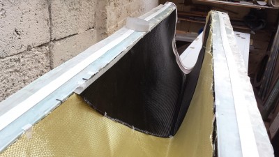

Kromka_00.jpg [ 999.42 КБ | Просмотров: 7948 ]
