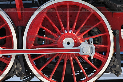

Нужно ли изобретать колесо или велосипед. У каждого будет свой ответ.
Мой подход в создании нового прост. Нужно изучить предмет совершенствования, понять, почему делалось так или так, что побуждало создателя на именно такое решение. Какие новые технологии и материалы появились после создания совершенствуемого образца?
Спросите, зачем я изобретаю колесо? Да просто мне нужны ЛЁГКИЕ ролики для тросовой проводки и лёгкие качалки для тяг.

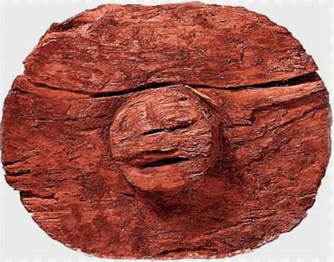

Историки и археологи не могут назвать создателя колеса. Так давно это было. Деревянное колесо прошло этапы эволюции. Первое колесо, вероятно, было таким
Первобытное колесо.jpg [ 54.65 КБ | Просмотров: 8764 ]
Для уменьшения массы его сделали таким:
Колесо кареты.png [ 83.32 КБ | Просмотров: 8764 ]
В этом виде колесо возило царей, королей, чумацкую соль из Крыма и даже стояло на первых автомобилях. Деревянное колесо было доведено до совершенства. В его конструкции использовали различные породы дерева в зависимости от их свойств к истиранию, разбуханию и усыханию от влаги, растрескиванию, прочности на сжатие и смятие, возможности сохранять форму после гнутья и т.д. Не маловажным была доступность пород деревьев, произраставших на отдалённых территориях. Конструкция колеса каждый раз доводилась до совершенства в зависимости от располагаемых технологий и доступности материалов.
Люди делали колёса для того, чтобы они крутились. При вращении спицы нагружаются ПОПЕРЕМЕННО на растяжение, сжатие, изгиб. Способ крепления спицы к ободу и ступице деревянного колеса, исключал работу спицы на растяжение. Выпадению спицы из обода и ступицы при растяжении, препятствовали диаметрально противоположные спицы, работавшие на сжатие. Сжатие всегда связано с потерей УСТОЙЧИВОСТИ, требующей достаточного сечения стержня. Стержень, работающий на растяжение, не может потерять устойчивость, поэтому держит аналогичную нагрузку при меньшем сечении и соответственно МЕНЬШЕЙ МАССЕ.

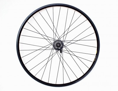

С общим прогрессом человечества, появлялись новые материалы и технологии. Это позволило найти новый способ крепления спицы к ободу, позволяющий работать ей исключительно на растяжение. Было изобретено НОВОЕ колесо, которое стало в разы легче.
Спица колеса, веками работавшая на сжатие, стала работать на растяжение.
obod-kolesa-velosipeda.jpg [ 72.9 КБ | Просмотров: 8764 ]
Одни спицы растягиваясь, держали нагрузку, другие теряли устойчивость, не имея возможности помочь. Они пассивно ждали своей очереди поработать, заменив диаметрально расположенного партнёра. Возникает вопрос, а почему бы не заставить все спицы работать ОДНОВРЕМЕННО на сжатие, растяжение и изгиб. В колесах паровоза это успешно сделали, отлив колеса из стали

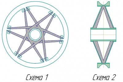

Подведём итог. Спицы должны держать три нагрузки одновременно: растяжение, сжатие, изгиб. Крепление спиц к ободу и ступице нужно выполнить с условием работы спицы на три вида нагружения. Стержень, работающий на сжатие подкрепить от потери устойчивости.

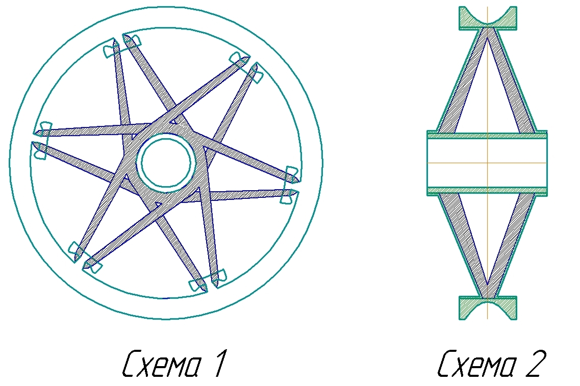

Из сказанного, понятно каким должен быть шкив минимизированной массы. На Схемах 1 и 2 приведена его конструкция.
Шкив.jpg [ 380.92 КБ | Просмотров: 8764 ]
Изготавливаем ступицу и обод из стеклопластика, крепим их в стапеле для обеспечения соосности, наматываем пропитанный смолой углеровинг, пустоты между ровингом и ободом заполняем смолой с аэросилом или рубленым углеровингом, поверх спиц с двух сторон приформовываем тонкую стеклоткань.
Стеклоткань нужна как диафрагма, поддерживающая потерю устойчивости ровинга и частично воспринимающая изгибающий момент спиц. Для справки: хорда длиной радиуса, делит окружность ровно на 6 частей.
Осталось обработать в токарном станке посадочные места под подшипники и канавку троса. На схемах зелёным обозначен стеклопластик, чёрным углеровинг.
Расчёты на прочность не привожу, т.к. они будут индивидуальны для каждого диаметра шкива и троса.

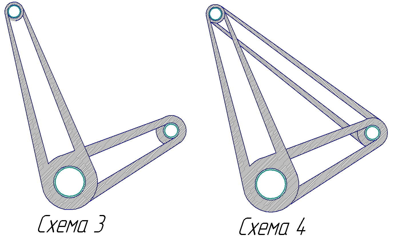

По такому же принципу можно изготовить качалки, изображенные на Схемах 3 и 4.
Качалка.jpg [ 501.28 КБ | Просмотров: 8764 ]

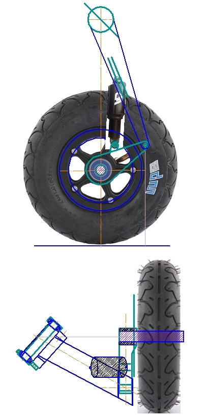

При расчёте убираемого шасси RSM-5, было рассмотрено много вариантов его конструкции. Расчёты показали, что наименьшим весом будет обладать шасси с пневмогидравлическим амортизатором, который можно взять от велосипеда. Приведу ранние эскизы основной стойки RSM-5:
Основная стойка.jpg [ 150.22 КБ | Просмотров: 8697 ]
Изготовление такого шасси требует бОльших трудозатрат, чем стеклопластиковой рессоры, но при равном энергопоглощении, это окупается меньшим весом.

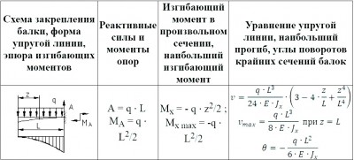

Немного о крыле. Взглянем на таблицу:
ПРОГИБ таблица.jpg [ 132.37 КБ | Просмотров: 8697 ]
Jx – это осевой момент инерции (существует ещё полярный момент инерции для расчётов на кручение). У реального крыла эта величина меняется вдоль размаха.
Е – модуль Юнга (есть ещё модули сдвига G и объёмного сжатия K).
Если прочность крыла зависит от напряжений растяжения и сжатия, противодействующих моментам изгиба, то в формулах прогиба и угла поворота, напряжений мы И БЛИЗКО не видим.

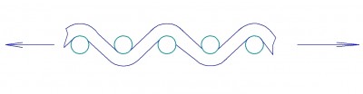

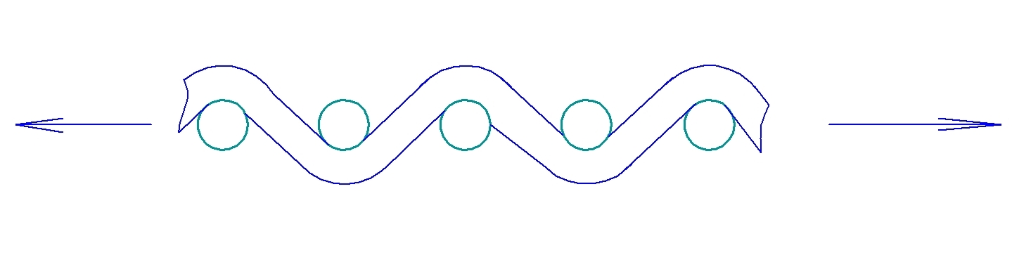

У углеткани волокна расположены так:
Ткань.jpg [ 85.41 КБ | Просмотров: 8697 ]
При действии растягивающей нагрузки изогнутая нить будет удлиняться, не смотря на её заделку в эпоксидной смоле, т.к. модуль Юнга угленити, в сотни раз превышает модули сдвига и объёмного сжатия смолы.
Поэтому в полках лонжерона нити не должны иметь изгибов. Для полок лонжерона нужно использовать углеровинг или улеленту (не путать с чулками, носками и плетенными косичками от горе-авиастроителей :)).
Поперечные нити растягивающих нагрузок не воспринимают, а только наносят вред, изгибая работающие на растяжение нити. Кроме этого вреда, они увеличивают массу конструкции не только своим весом, но и весом смолы, заполняющей пустоты от этих нитей.

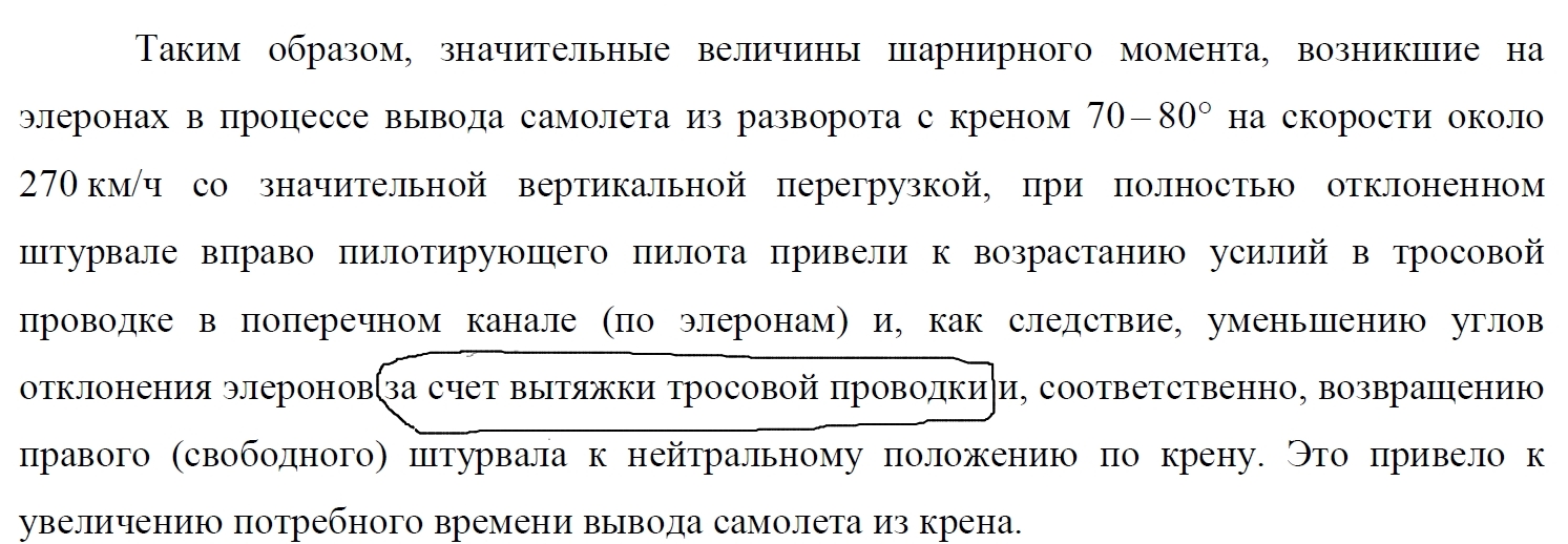

Выше я упоминал о влиянии жесткости крыла на управление рулевыми поверхностями. Прогиб лонжерона вызовет изменение расстояний между качалками в канале управления, что повлияет на углы отклонения элеронов, т.к. длина тяг останется прежней.
Если в приводе элеронов используется торсион, то поворот осей втулок, в которых торсион вращается, вызывает увеличение сил трения, вплоть до заклинивания.
Не достаточная жёсткость крыла на кручение, может вызвать реверс элеронов за счёт изменения угла атаки концевой части крыла.
Кроме того, чрезмерный ИЗГИБ крыла, изменит его угол атаки, когда ОСЬ жёсткости крыла меняет своё направление вдоль размаха.

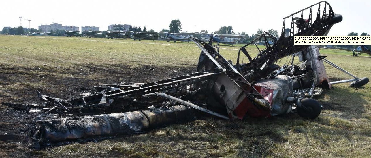

Не достаточная жёсткость в проводке управления элеронами может закончиться катастрофой, как это произошло 02.09.17 с АН-2.
Выдержка и фото из Отчёта МАК:
Жёсткость троса.jpg [ 449.11 КБ | Просмотров: 8697 ]
Катастрофа Ан-2.jpg [ 594.1 КБ | Просмотров: 8697 ]
Вот Вам и результат КАЙФОЛЕТАНИЯ, на который горько смотреть в очередной раз.
