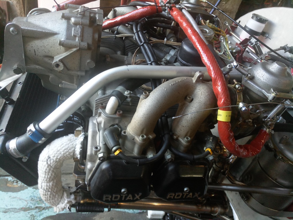

Крайние штрихи перед запуском мотора.

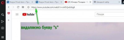

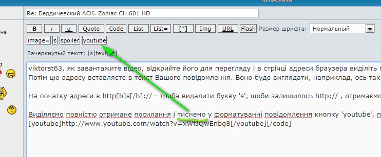

viktorst63, як завантажите відео в Youtube, відкрийте його для перегляду і в стрічці адреси браузера виділіть повністю та скопіюйте адресу в буфер.
Потім цю адресу вставляєте в текст Вашого повідомлення. Воно буде виглядати, наприклад, ось так:
Код:
https://www.youtube.com/watch?v=xWfJQwEnbg8
На початку адреси в https:// - треба видалити букву 's', щоби залишилось http:// , отримаємо щось таке:
Код:
http://www.youtube.com/watch?v=xWfJQwEnbg8
Виділяємо повністю отримане посилання і тиснемо у форматуванні повідомлення кнопку 'youtube', після чого посилання у тексті повідомлення виглядатиме ось так:
Код:
[youtube]http://www.youtube.com/watch?v=xWfJQwEnbg8[/youtube]
Готово. Можна публікувати повідомлення, натиснувши внизу кнопку "Отправить".

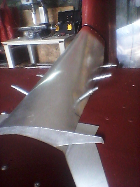

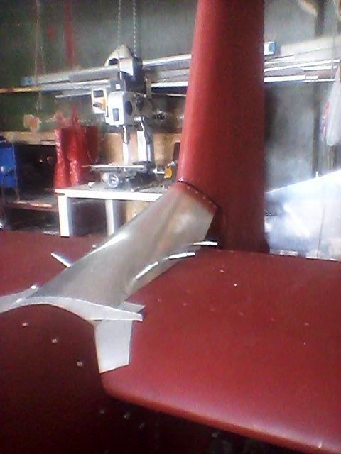

Долго примерялись сделать обтекатель киля из пластика, а он из дюральки получился не хуже.

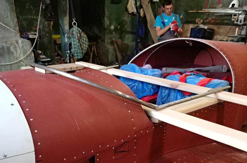

СообщениеДобавлено: 19 июн 2018, 23:50

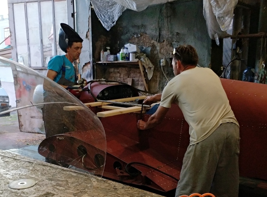

Начали мастырить рамку фонаря. Все ближе и ближе!!!

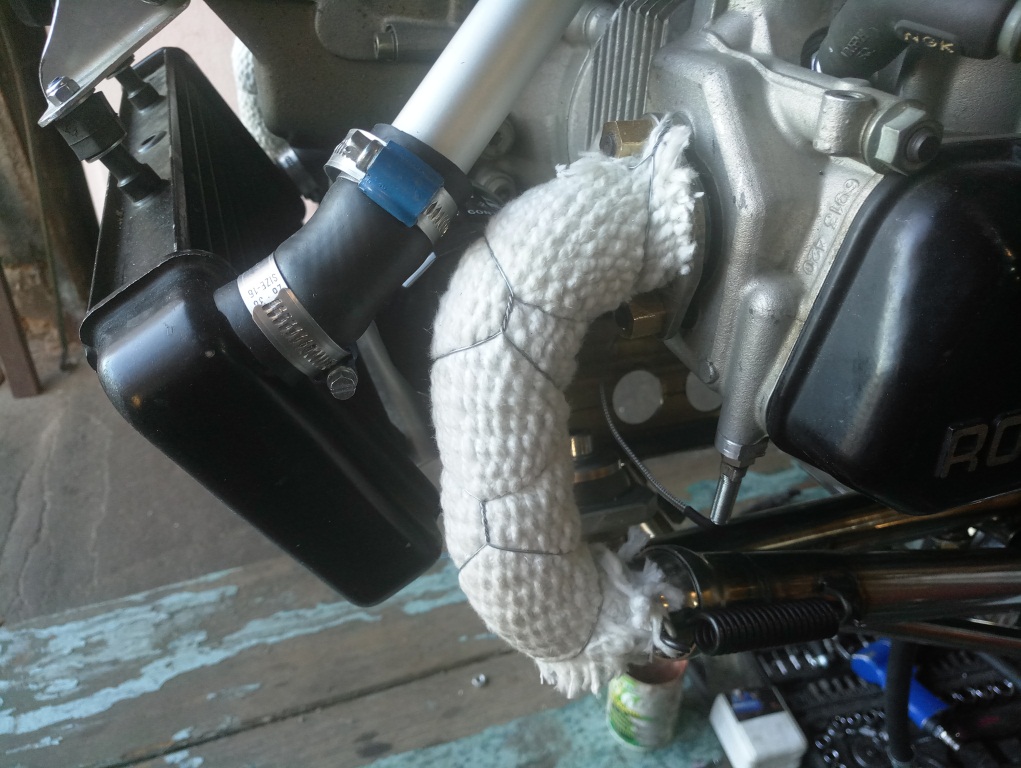

Видимо это асбест:
Асбест.jpg [ 11.07 КБ | Просмотров: 4742 ]
Его нужно закрыть силиконовым высокотемпературным рукавом. Асбест, вдыхаемый лёгкими, распространяется по кровеносным сосудам, закупоривая их. Он не растворяется в организме ничем и вызывает рак.
Поэтому запрещены фрикционные накладки (тормозные, дисков сцепления ....) с асбестом.
В Германии после объединения, уничтожили на территории ГДР шифер и всё содержащее асбест.
СообщениеДобавлено: 20 июн 2018, 22:42
Откуда такие глубокие познания во всех сферах нашего бытия.
Я поражен уровнем Вашей эрудиции.
Просто, как говорят у нас в Бердичеве, имею Вам сказать.
А шо Вам подсказало шо это асбест?
