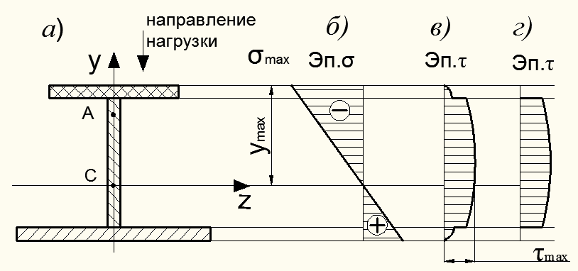

Обычно при изгибе двутавра, рисуют вот такую картинку напряжений при изгибе.
Напр. двутавр.png [ 17.74 КБ | Просмотров: 7915 ]

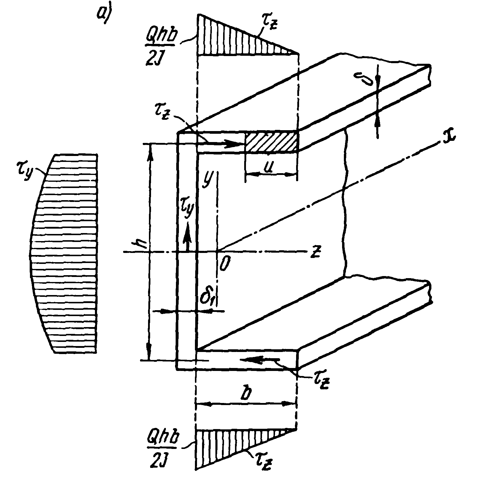

На эпюре касательных напряжений, видите остренькие хвостики вверху о внизу:
Касательные.png [ 8.14 КБ | Просмотров: 7915 ]
Так распределяются касательные напряжения в вертикальной плоскости полки. В этой плоскости разница напряжений в полке не велика.
Но редко показывают распределение напряжений в горизонтальном направлении от стенки лонжерона к краям полки:
Напряжения в полке двутавра.jpg [ 5.27 КБ | Просмотров: 7915 ]
Здесь картина похуже. Аналогично происходит и в швеллере:
Распределения в полке.png [ 23.16 КБ | Просмотров: 7915 ]
Это возникает потому, что полкам сдвигаться относительно друг друга не даёт стенка:
Сдвиг.jpg [ 104.98 КБ | Просмотров: 7915 ]
Стенка "тянет" ближние к ней слои и через касательные напряжения, нагрузка передаётся к краям полки. Так вот прочности смолы может не хватить для передачи этой нагрузки от стенки к краям полки. Для устранения этого явления делают несколько стенок. Если будет две стенки, то их нельзя сделать в два раза тоньше одной из-за потери устойчивости. Поэтому в сумме, несколько стенок будут тяжелее, чем одна.

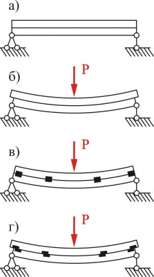

Почему опасно сжатие, возьмите листов двадцать бумаги в две руки и вначале растяните листы, а потом сожмите. Между листами при сжатии образуются зазоры. Листы были не склеены, но угленити не бумага и нагрузки поболее. Где нить имеет изгиб, будет происходить процесс, как между листами бумаги, т.к. огромная разница в жёсткости угля и прочности смолы.

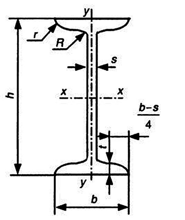

Из-за распределения касательных напряжений в полке "от стенки к краям полки", "правильный двутавр", имеет не такие полки:
Сечен..png [ 5.89 КБ | Просмотров: 7898 ]
а такие:
Сечение.png [ 165.65 КБ | Просмотров: 7898 ]
Посмотрите, сколько "безболезненно"можно убрать лишнего веса. А если "правильно" к лонжерону приформовывается "правильная" обшивка крыла, то вес полок можно ещё облегчить, а на концах крыла и вовсе от них избавиться. Ровно как и иметь полки у отдельных нервюр, когда их роль будет выполнять материал приформовки к обшивке крыла. Вот такой он "супермат" :), тобиш сопромат.
Думаю теперь понятно, почему "лонжерон от Вегера", я называю углепластиковым бревном.

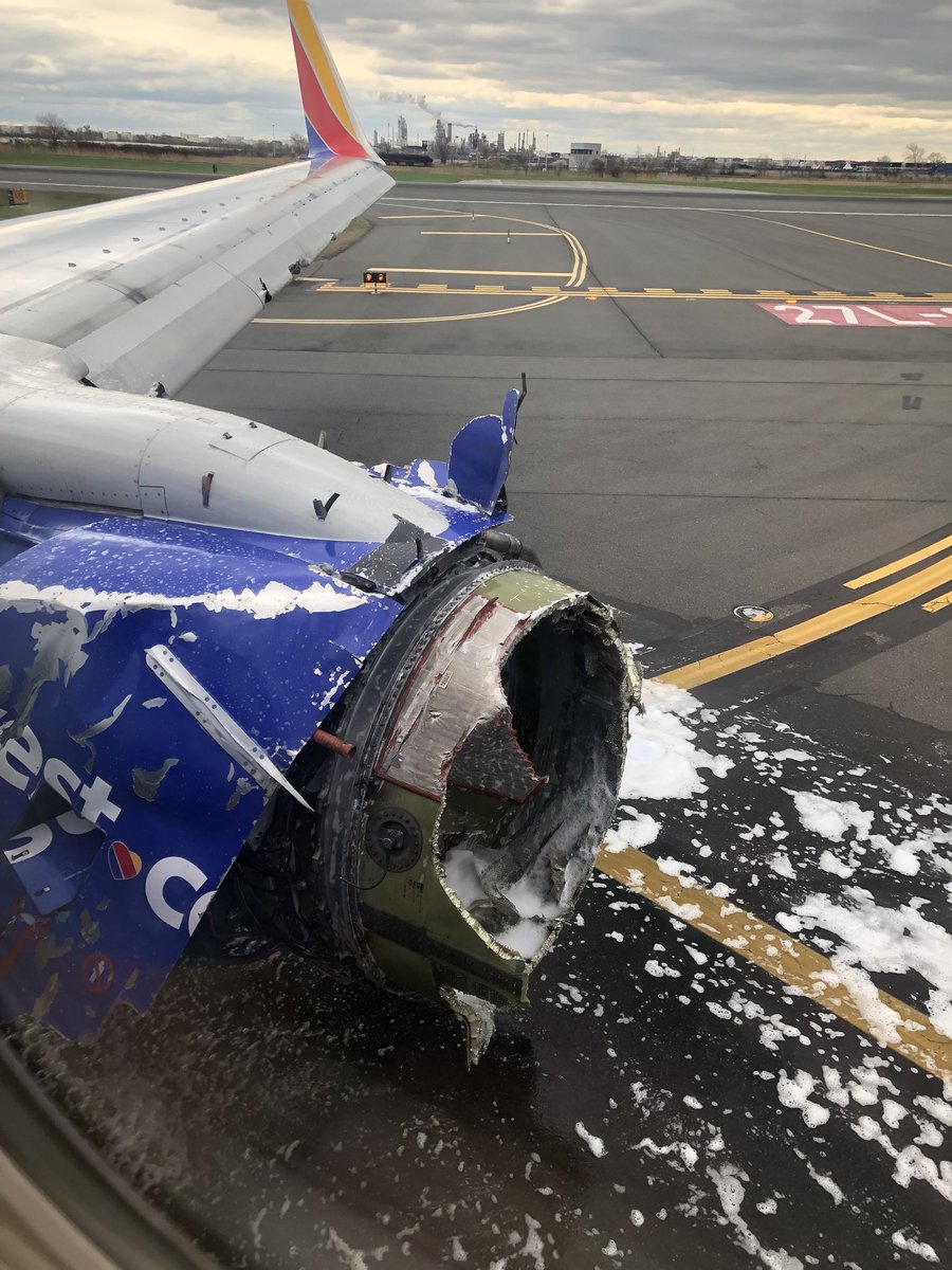

Об эффекте Вигнера вспомнил, увидев фото разрушенного двигателя Боинга:
https://www.rbc.ua/rus/news/ssha-samole ... 96390.html
737.jpg [ 212.78 КБ | Просмотров: 7811 ]
Нужно отдать должное пилоту - женщине "со стальными яйцами" :)
От чего в полёте разлетелся вентилятор, расследование ВОЗМОЖНО определит. Лопасти там углепластиковые. Авария произошла на высоте более 3000м. Неужели так высоко птички залетели? Ну, одна могла. Думаю одной было бы маловато.
Учитывая, что лопатки там углепластиковые, неужели брак изготовления?
