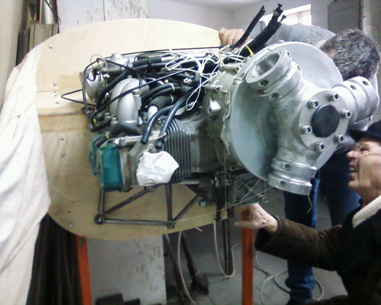

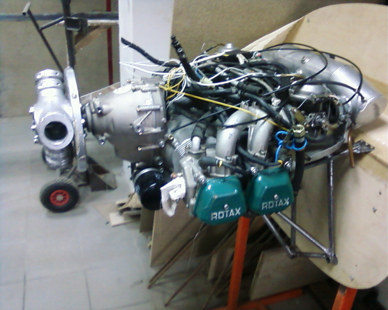

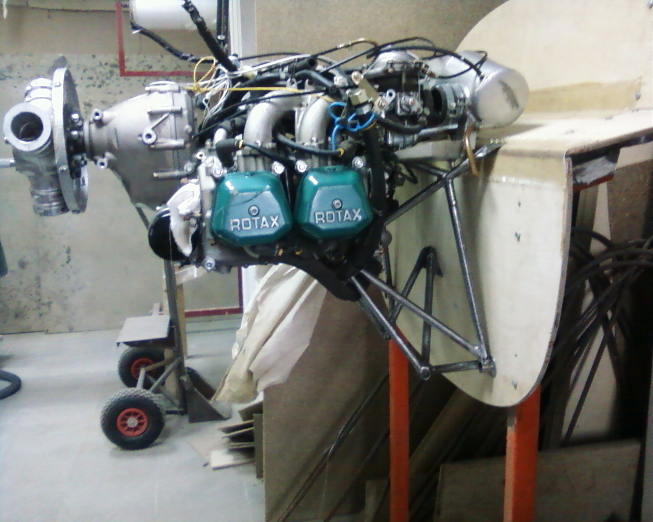

Сварили мотораму. Вес 2кг. Она же является креплением убираемой стойки носового колеса.
Фото-0556.jpg [ 234.66 КБ | Просмотров: 6413 ]
Фото-0557.jpg [ 229.57 КБ | Просмотров: 6413 ]
Фото-0558.jpg [ 249.84 КБ | Просмотров: 6413 ]
