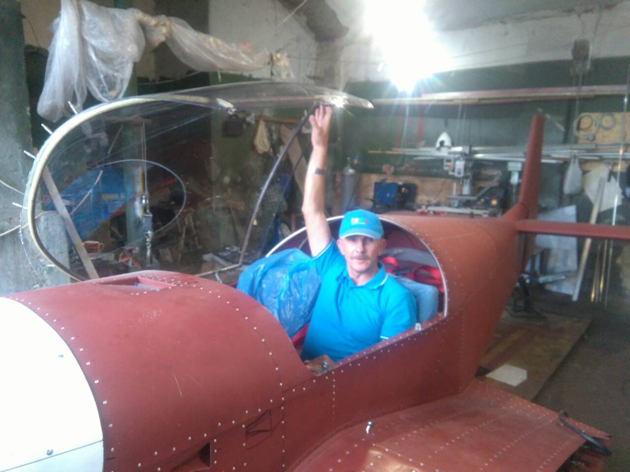

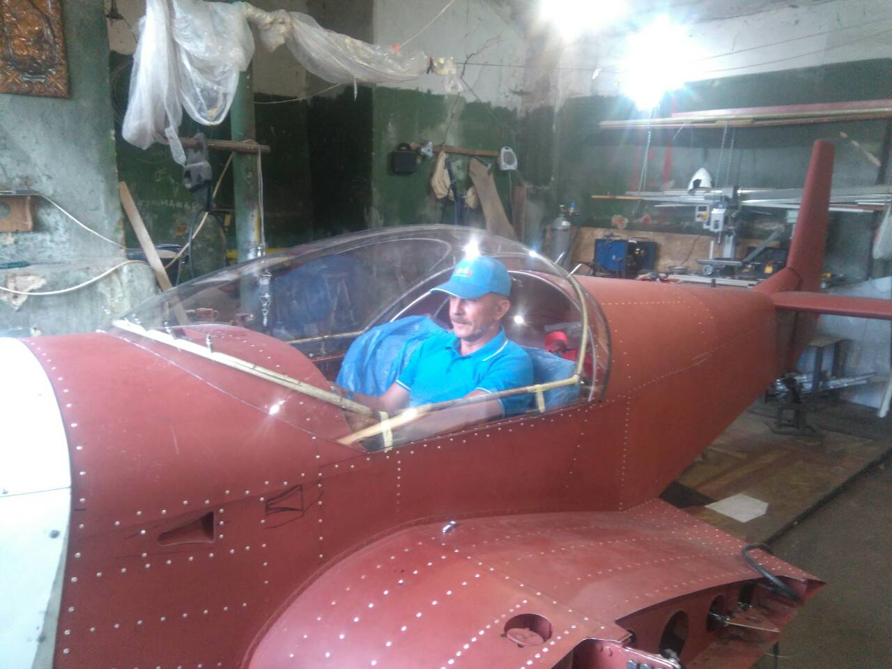

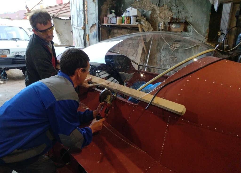

Пришло время экспериментировать с фонарем. Решение пристегивать его крючками, как в оригинальных чертежах, не очень нравилось. Остаться без аварийного сброса, как это сделали многие строители зодиаков, тоже казалось не совсем правильным, равно как и усложнять конструкцию. А в результате все получилось как-то так...
IMG_20180622_204608.jpg [ 104.77 КБ | Просмотров: 5199 ]
IMG_20180622_224451.jpg [ 125.66 КБ | Просмотров: 5199 ]
IMG_20180622_224523.jpg [ 229.39 КБ | Просмотров: 5199 ]
IMG_20180622_225419.jpg [ 112.88 КБ | Просмотров: 5199 ]

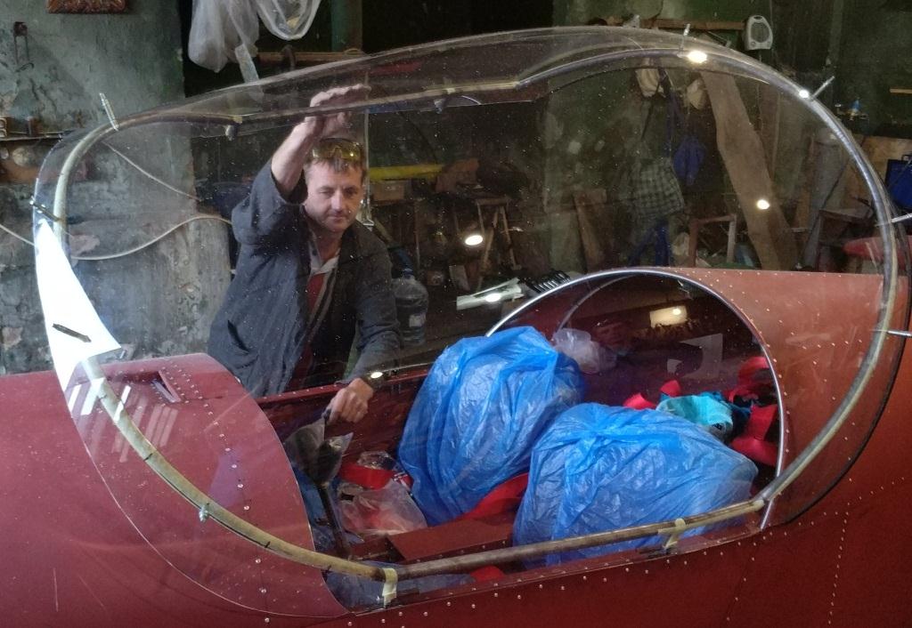

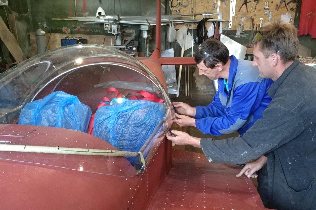

Под фонарем уютно и тепло.
IMG-15ca0ee1018e774580344e3b232c8b41-V.jpg [ 107.89 КБ | Просмотров: 5157 ]
IMG-78f061faee09042e5167c6e4245e351b-V.jpg [ 95.49 КБ | Просмотров: 5157 ]

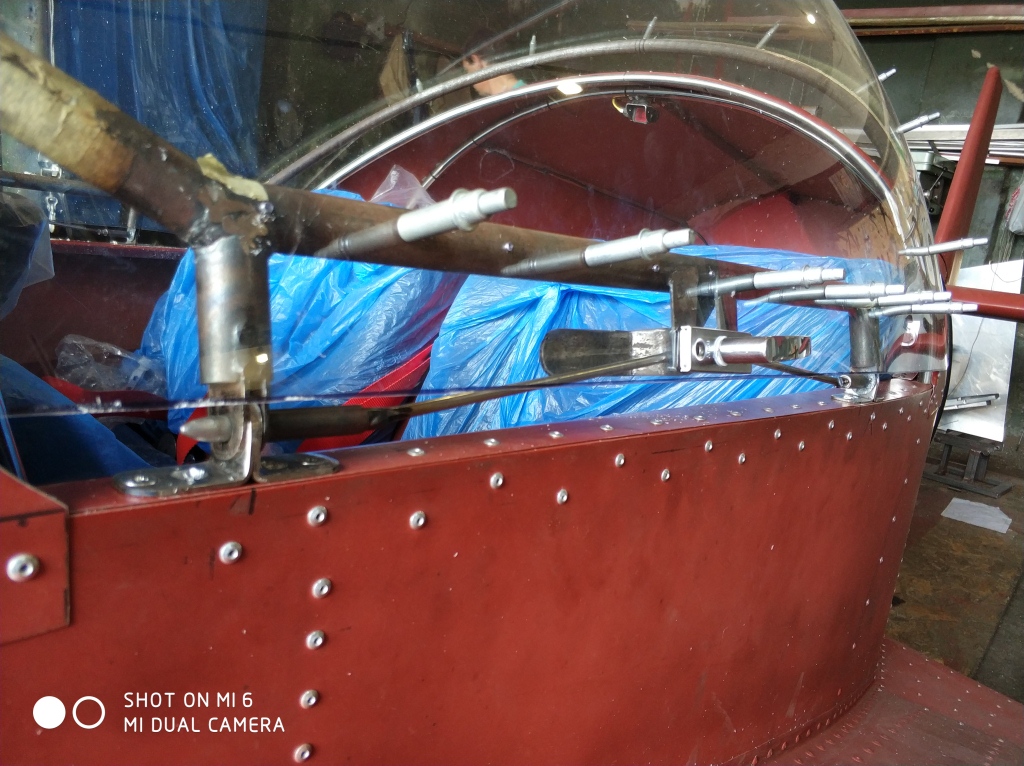

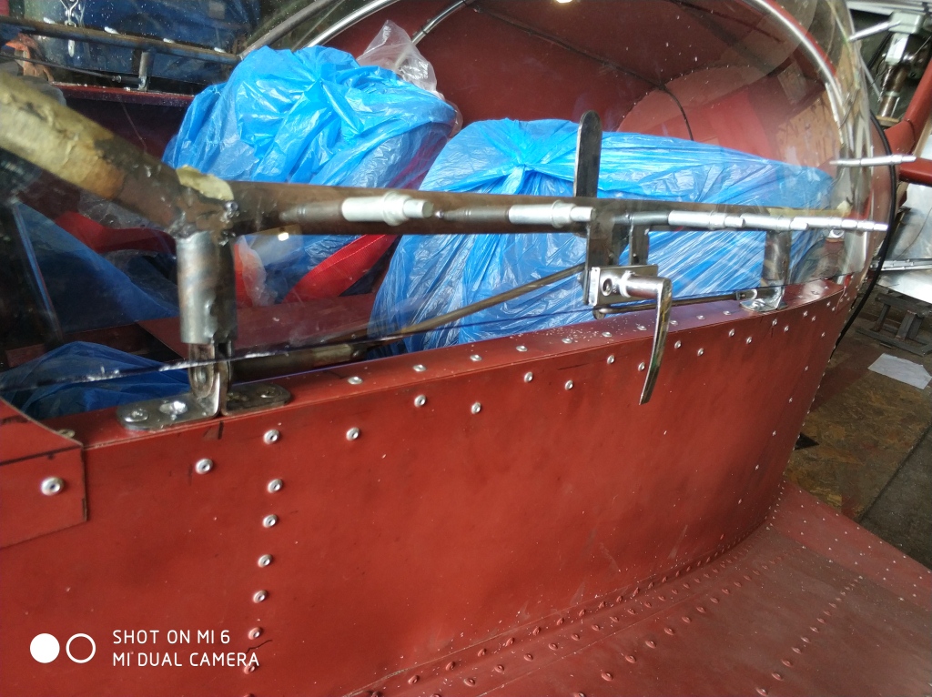

А так будет работать механизм навески и в то же время замки фонаря.
IMG_20180629_124100.jpg [ 370 КБ | Просмотров: 5094 ]
IMG_20180629_124112.jpg [ 370.58 КБ | Просмотров: 5094 ]

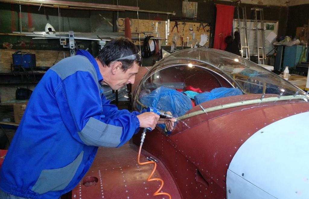

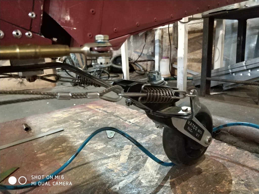

Доработали управление хвостовой стойкой.
IMG_20180630_191905_HHT.jpg [ 401.65 КБ | Просмотров: 5073 ]

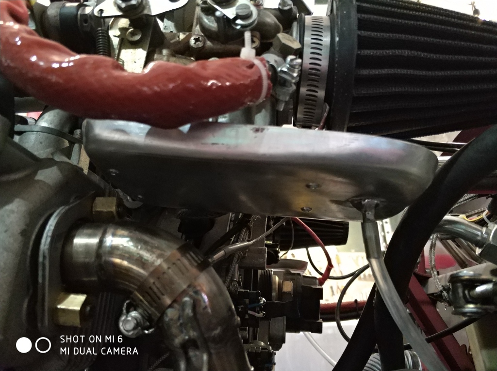

По ходу появились еще кое-какие деталюшки.
IMG_20180726_114936_HHT.jpg [ 414.36 КБ | Просмотров: 4860 ]
IMG_20180726_114951_HHT.jpg [ 334.54 КБ | Просмотров: 4860 ]
