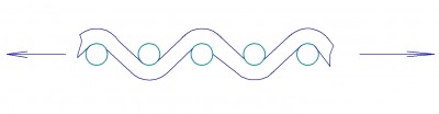

Воспользуемся ранее приведенным рисунком углеткани:
Ткань.jpg [ 85.41 КБ | Просмотров: 8939 ]
Как было сказано, в таком виде углеткань малопригодна в конструкциях, требующих минимизации веса. Но высокие УДЕЛЬНЫЕ механические свойства углепластика (отношение прочности и упругости к весу), позволяют снизить вес конструкции даже при условии использования «как попадя».
Взрывное развитие технологий и общий рост благосостояния человечества (с Украиной и банановыми республиками не путать :) ), позволили распространить ещё вчера секретные технологии на бытовой уровень. В спорте применяются композитные изделия очень высокого качества, не уступающие авиастроению. Например,- велоспорт, Формула 1, сёрфинг, теннис, хоккей, ……., рыбная ловля :)

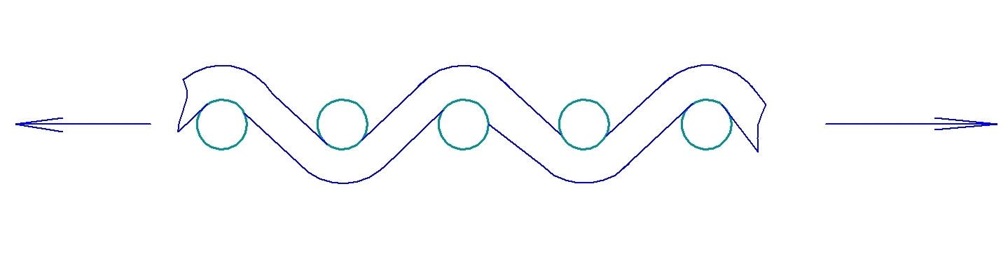

Для минимизации пустот в стекло и углеткани, вместо нитей, стали применять тонкие пластины:
Пластины.jpg [ 46.05 КБ | Просмотров: 8939 ]
Из такого материала, изделие имеет лучшие прочностные характеристики при меньшем весе.
Площадь соприкосновения между слоями больше, а пустот для паразитной смолы, меньше.

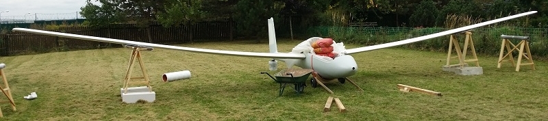

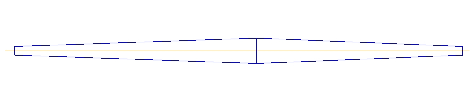

Сами крылья лучше всего испытывать вот так:
Испытания крыла.jpg [ 144.79 КБ | Просмотров: 8939 ]
Упоры установить на 30% от конца крыла. В самом критическом сечении, в корне крыла, нагрузки будут идентичными (а иногда и более точными), как и при «танцах с бубнами», испытаниях распределённой нагрузкой перевёрнутого крыла. Прогибы крыла, так же близки к реальным. Заодно, проверите и кабину, и узлы крепления фюзеляжа к крылу. Если беспокоитесь за целостность обшивки, можно между крылом и упорами подложить площадку мягкой прослойкой к крылу. Желательно испытать лонжерон до сборки крыла, когда есть доступ к специальному стенду. Кустарные испытания, не подкреплённого нервюрами и обшивкой лонжерона, окажутся далёкими от реальности. Езда джипом по лонжерону, как предлагает Вегер,- это не более, чем цирковое шоу для дилетантов.

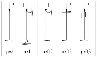

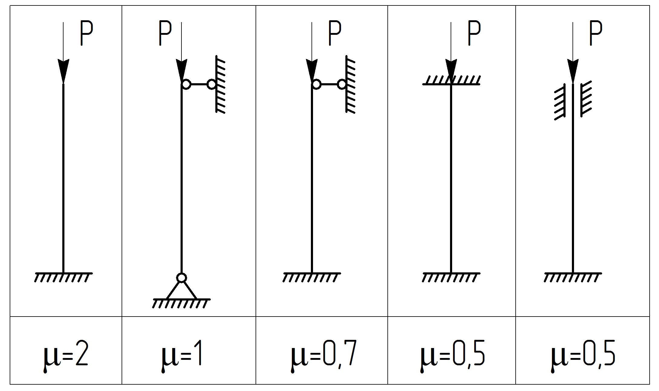

(мю) – коэффициент заделки, берётся из таблицы:
Заделка.jpg [ 188.41 КБ | Просмотров: 8939 ]
Мистер Вегер говорит, что сопромат известен каждому студенту. Как предмет, да. Но язык без костей. В выражении «Казнить нельзя помиловать», даже без запятой, можно понять смысл в конкретной ситуации. А в математике, запятая может дать от десятикратной, до бесконечной погрешности. Поэтому единицы измерения в приведенных формулах нужно брать в той системе, в которой ведёте расчёты. Модуль упругости в Н/м2, размеры в метрах. Хотя в авиации все размеры на чертежах указываются в миллиметрах (или дюймах =25,4мм).
Труба постоянного диаметра с шарнирно закреплёнными концами, потеряет устойчивость и разрушится, около средины (если не будет дефекта в ином месте). Поэтому, для минимизации веса, нужно увеличивать момент инерции сечения стержня (тяги) по мере приближения к средине её длины. Момент инерции можно увеличить за счёт толщины стенки или увеличения диаметра при равной толщине стенки, либо двумя способами одновременно. Лучший результат достигается увеличением диаметра, сохраняя тонкую стенку. Удилище даёт нам прекрасную для этого возможность, т.к. его звенья конусные. Взяв два одинаковых звена и состыковав их по большим диаметрам, получите идеального веса тягу.

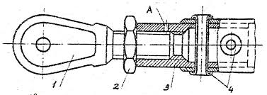

Особое внимание нужно уделить заделке наконечников тяг. Это отдельная тема, как и стыковка пластиковых труб. Поступить традиционным методом, как в металлических тягах, с тонкостенными композитами не получится:
Заделка наконечника.jpg [ 11.55 КБ | Просмотров: 8939 ]

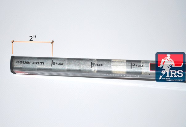

Немного субботнего флуда, всё таки выходные, можно и "разгуляться" :).
Поясню эту картинку:
Клюшка.jpg [ 285.7 КБ | Просмотров: 8863 ]
Клюшка подбирается каждым игроком индивидуально по очень многим показателям. Удивительно, но эти показатели совпадают с используемыми в авиации: вес, момент инерции, угол скручивания, жёсткость крюка и палки, частота колебаний (Д16Т не подходит). Для этого даже есть электронные стенды.
Одними из определяющих для хоккеиста, являются длина палки (зависит от роста и амплуа хоккеиста) и её жёсткость (зависит от веса, силовых качеств и стиля хоккеиста) . Жесткость характеризуется цифрами, написанными на конце палки
https://www.sportdepo.ru/page.php?id=27
Физический смысл цифр в том, что если положить палку клюшки на две опоры и нагрузить посредине силой, величина которой равна показателю жёсткости в килограммах, то палка должна прогнуться на один дюйм. Конец палки имеет шкалу, указывающую, какая будет жёсткость, если Вы укоротите (отпилите) палку под свой рост.
Шкала.jpg [ 26.61 КБ | Просмотров: 8863 ]
Другими словами, положив палку краями на две опоры и сев на неё посредине, прогиб палки составит около дюйма (25,4мм)
Представьте, с какой силой воздействует хоккеист на клюшку в представленной картинке.

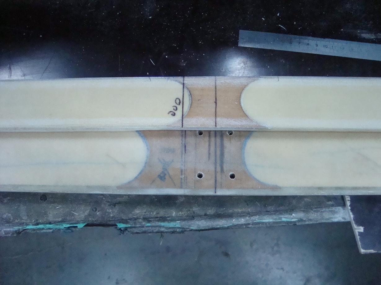

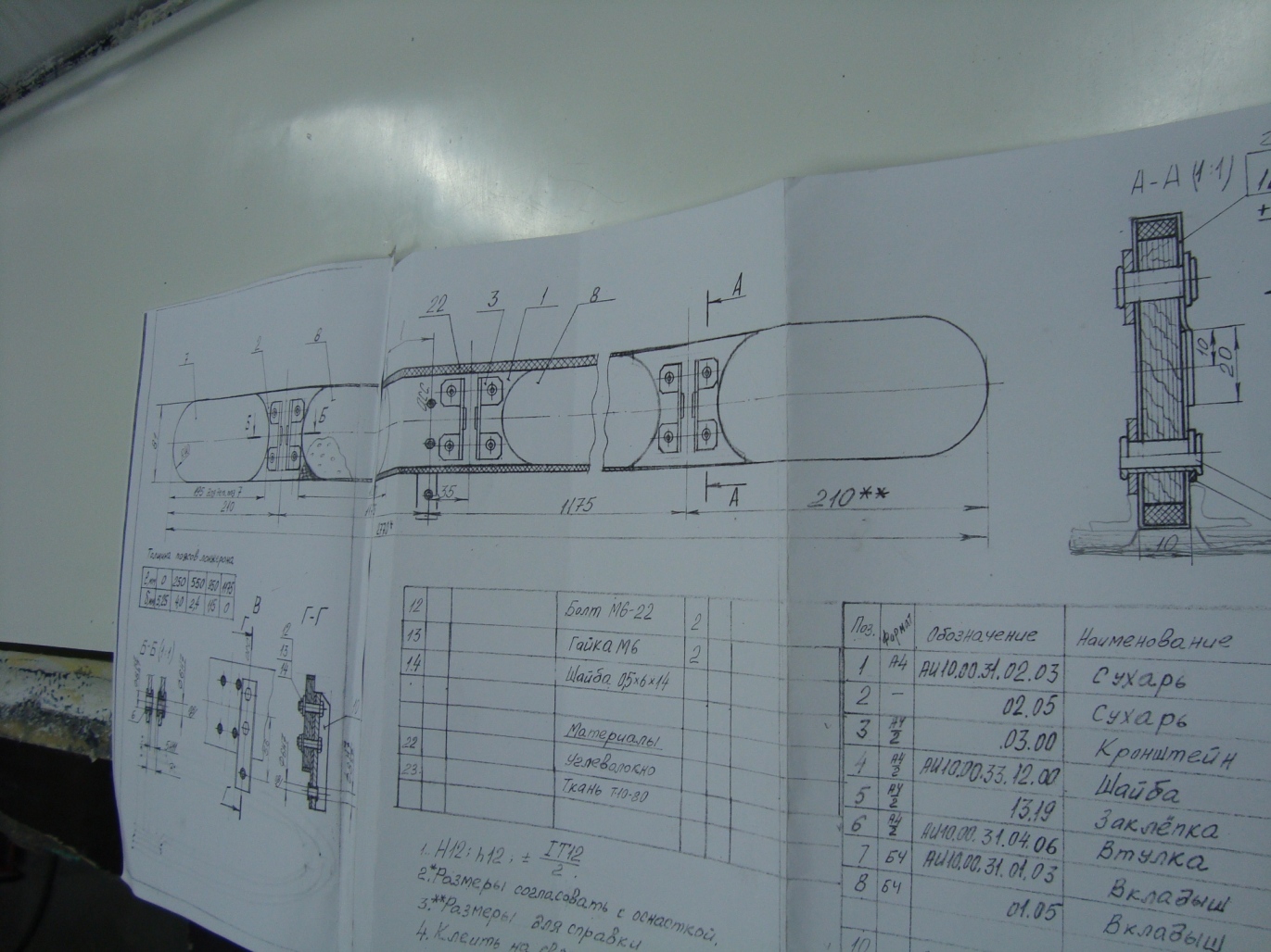

Я вот вчера :oops: внедрил технологию, пришпиливания узлов навески рулевых поверхностей (РН.РВ) к лонжеронам. Пистонами из нерж. трубки ф8х1,0 :good: Есть конечно и ГОСТ по этому делу. Но вот как изготовить и установить эти пистоны на композитный лонжерон? :o Т.е. конкретно, головку пистона как формируем? Понятное дело, пуансон и матрица и прЭсс. А проще как? :oops: Я придумал, хотя надо два человека :Yahoo!:
DSC02658.JPG [ 485.76 КБ | Просмотров: 8862 ]
DSC02698.JPG [ 478.61 КБ | Просмотров: 8862 ]
Обязательно подложить шайбы между композитом и головкой пистона или заклёпки. Диаметр шайбы и толщина - от нагрузки и способа установки пистонов.
СообщениеДобавлено: 21 апр 2018, 15:52
Естессно, Сергей. Она штатно там и была. Её видно на чертеже на увеличенном виде А-А. :oops:
Первую часть пистона, головку, я формирую на маленькой приспособе. А сборку произвожу на самом лонжероне. Раньше всё это делалось по месту тремя разными битами и молотком :crazy: Вчера меня так задрало это :roll: гупанье, что я решил давить замыкающую часть, используя мощные тиски с использованием всё тех же бит. Так работает обыкновенная пневмо-скоба для заклёпок. Ни шуму, ни пыли :good: Композит не стонет под ударами :no: Держать трудновато длинный лонжерон. Но вдвоём, легко. Короче, скобой я пользуюсь уже лет 30, а вот мозгами, видимо, недавно :oops: А самое обидное, что наши клёпальщики, проффи :twisted: куют эти пистоны, то же молотком. Обычным. :o
Это я к чему. Со стороны, такой собранный лонжерон, выглядит кашерно. Но вот сборка кувалдометром :shock: не делает чести производителю. Так что, уважаемый Андрей (Веггер) :twisted: самолёт братьев Райт, не раз разваливался в воздухе по причине обыкновенного невежества в многих науках и знаниях. И очень часто, сегодня происходят досадные случаи именно по причине банального непонимания как, что с чем соединять. Вот этому и надо учится практически всю жизнь. И, уверен, Андрей, жизнь скоро прокомментирует мои изыскания для Вам в неприличной форме. И не потому, что я уверен, а потому, что умею учится. :twisted:
