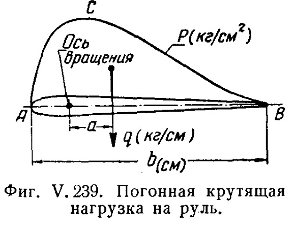

Плиточник писал(а):
Провели испытания РВ.Вес 2030гр. Выдержал 150%(230кг)и бобик не сдох!Больше грузить не было куда.
Попалась "на глаза" диаграмка распределения нагрузки по хорде руля. Пропорционально этой диаграмме и нужно распределять нагрузку при испытаниях. На стенде сложно распределить нагрузку таким образом.
Но обязательно рули необходимо нагрузить не только изгибающим, но и крутящим моментом. Этого легко достичь, если центр тяжести груза сдвинуть от оси вращения на расстояние а, как показано на рисунке. Тогда будет нагружен и привод руля.

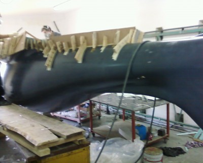

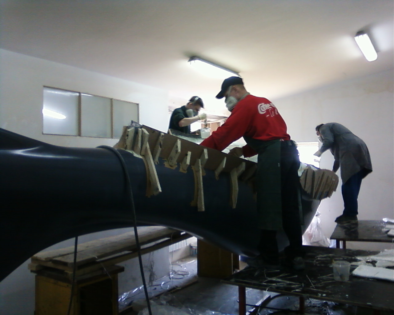

Сейчас начали делать форму на фюзеляж. Долго выводили болван. Форму делим на три части низ и правая, левая часть.

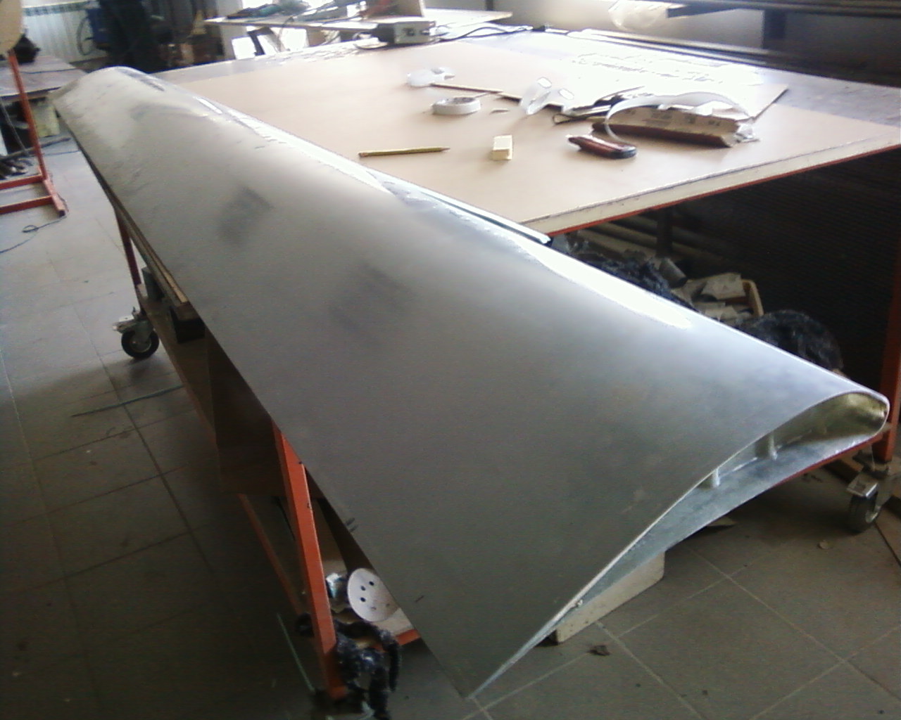

Сделали закрылок , вес без узлов крепления 3000 гр.

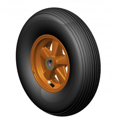

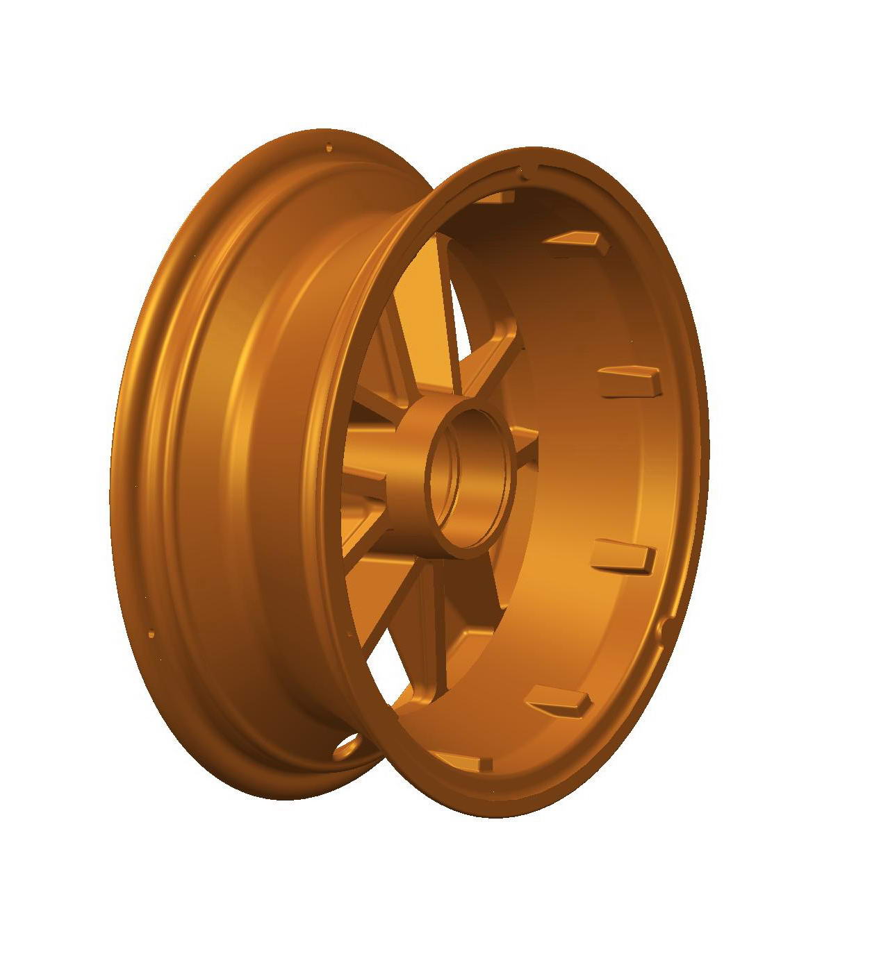

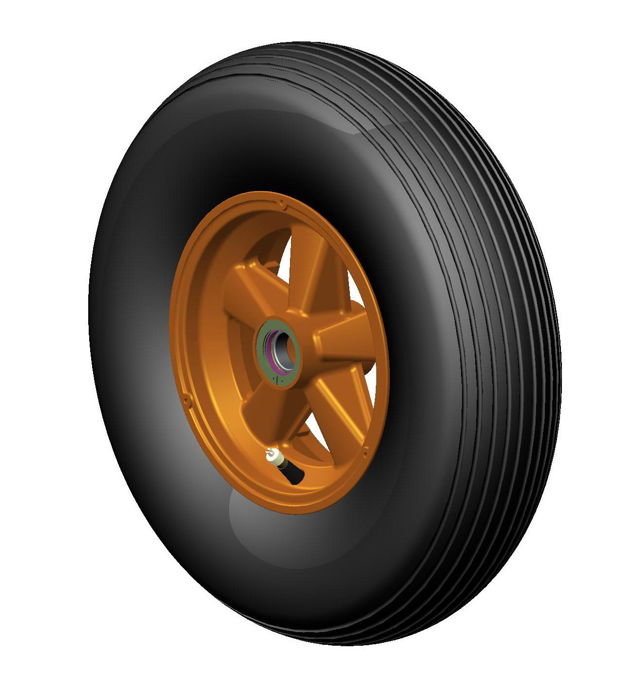

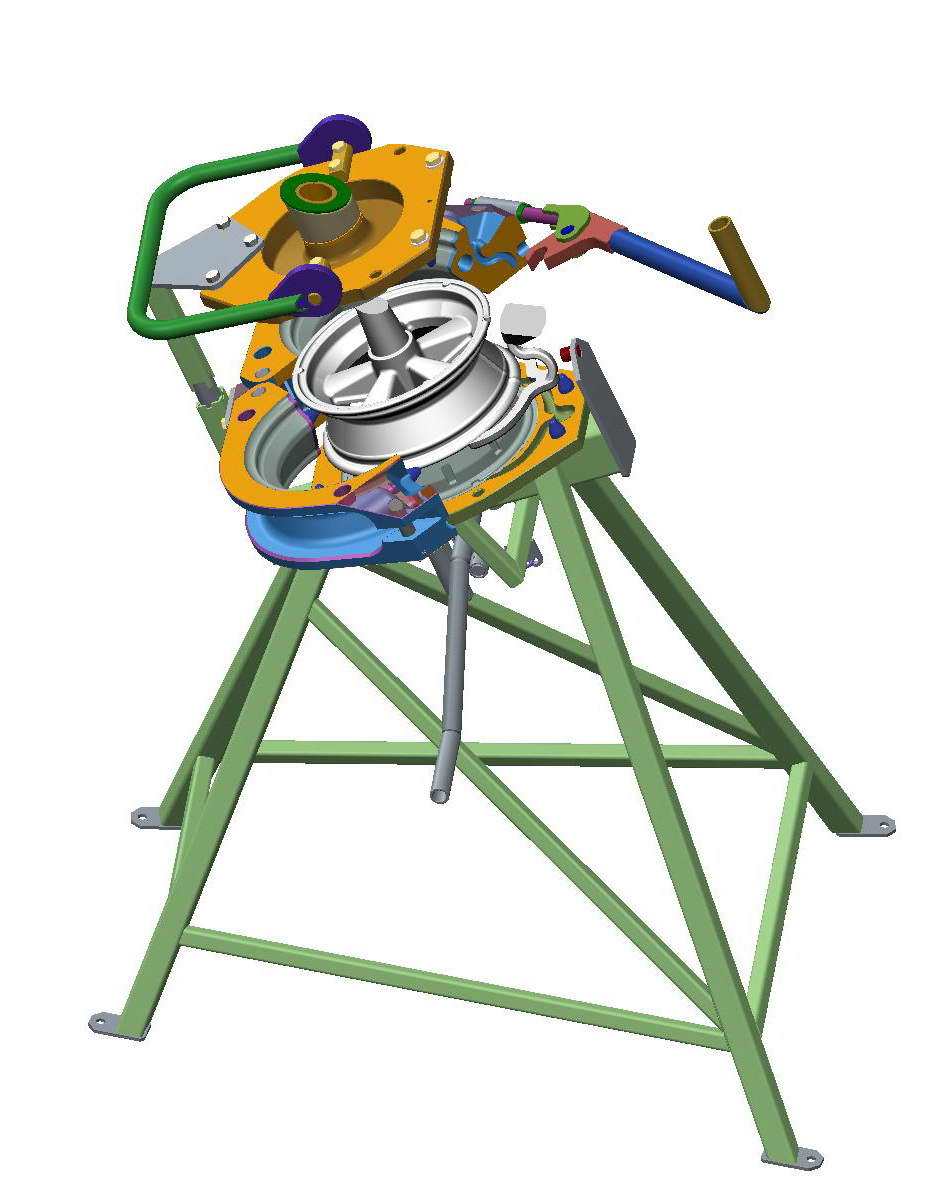

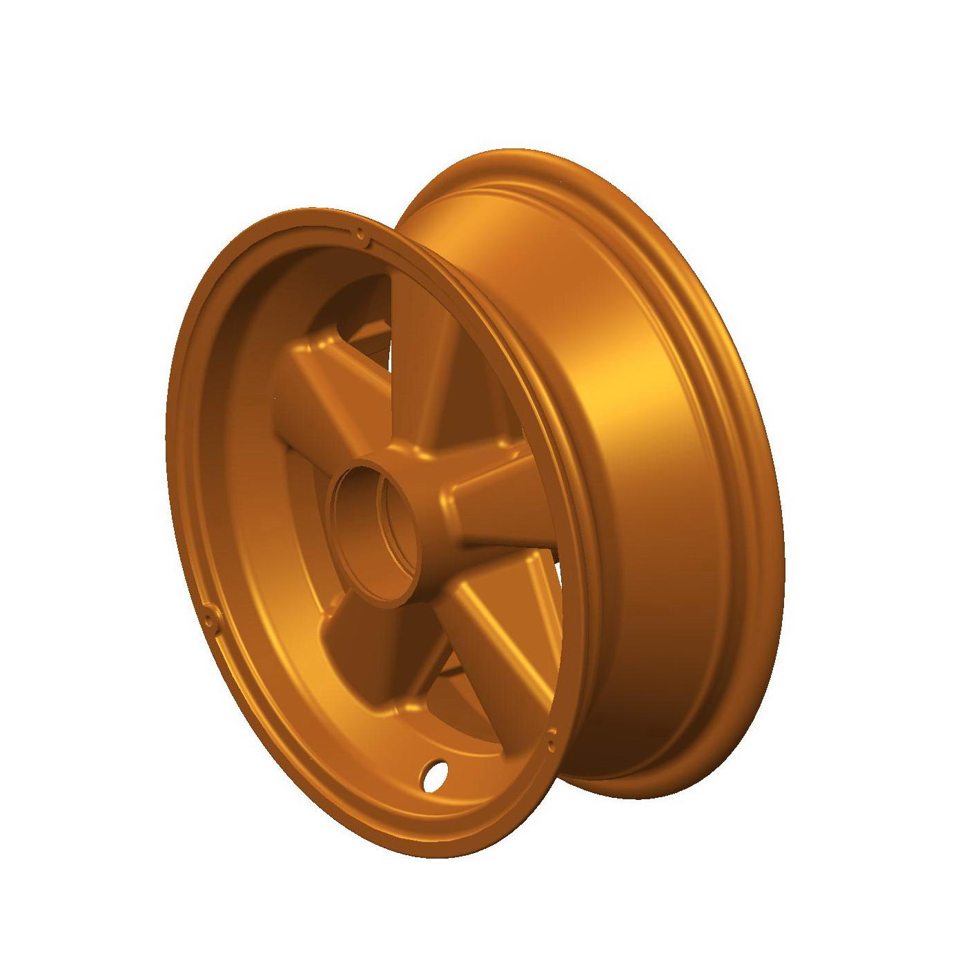

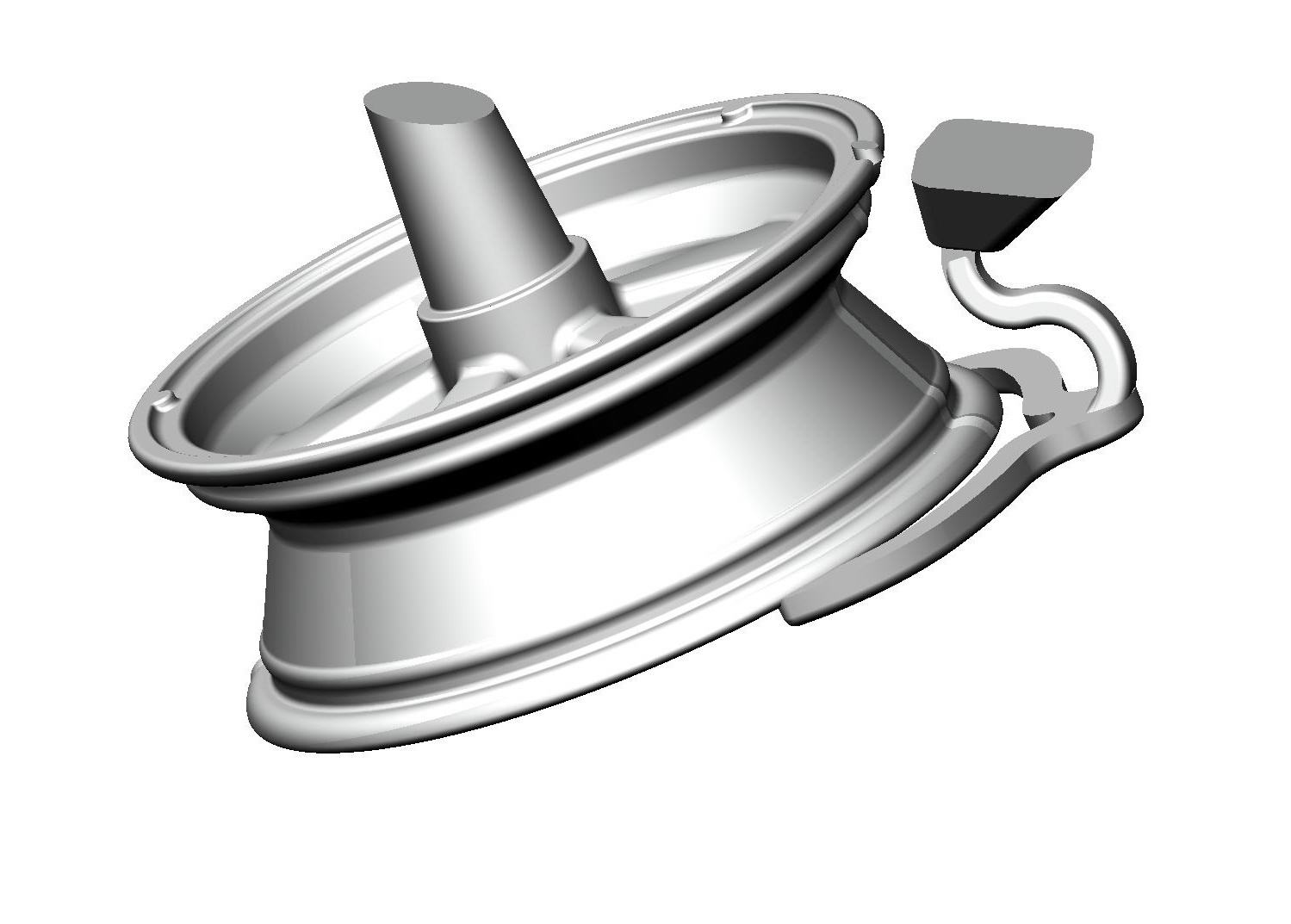

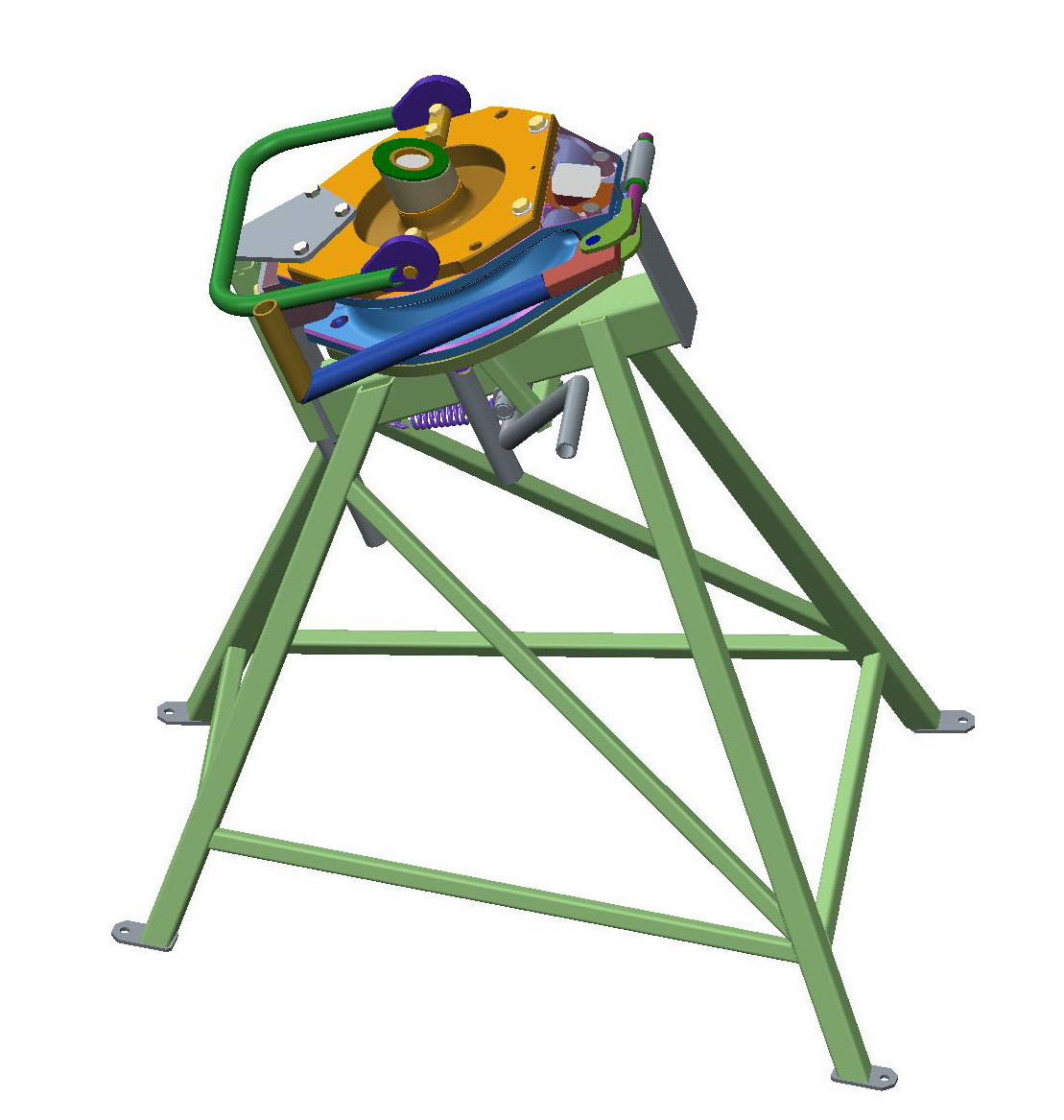

Не нашли хороших и дешовых колес, и поэтому разработали кокель для отливки своих дисков. Вес диска с подшипниками без тормозов 1100гр. Диаметр колеса 420*125мм
Вес колеса без тормозов с подшипниками 3830гр. Резина4.8*4.0*8.0 росчитана на скорость до 130км в час и нагрузку 300кг.
Petr 663 писал(а) Вчера :: 21:05:06:
А чем они будут лучше вот скажем этих http://www.reaa.ru/cgi-bin/yabbA/YaBB.p ... hreadpag...
Ваши вроде даже тяжелее
Наш диск легче на 900гр. Подшипники большего диаметра, а значит оси пустотелая и тоже легче, тормозной диск крепится по наружи, а супорт внутри диска и за пределы колеса не выступает, что даст меньшее сопротивление в полете и аккуратнее убирающееся шасси, красивее, хотя это не очень важно, диск под безкамерную резину,а это экономия 600гр и денег. Резина весит 2200 и 2430 гр узкая и широкая.

Отличные диски!
Но это на переднюю стойку без тормоза.
Где приливы для тормозных дисков?

Диск тормозной входит в десять пазов с внутренней стороны диска. Тормозной супорт крепится жостко, а диск плавающий.
На 300 кг росчитана резина, хотя можно поставить другую.
Диск росчитан для самолета весом до 1000 кг с учетом всех посадочных случаев.

Из тех, что мы нашли, наилучшие из мотокросовых мотоцыклов, но они снаружи тормозного диска. А нам нужно изнутри. Поэтому розрабатываем свои.
