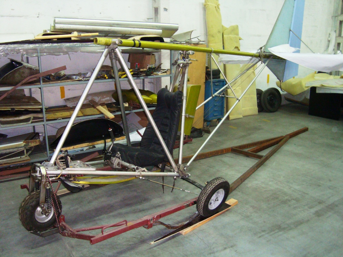

Пробовал :cry: Трубка в процессе деформирования, деформирует и тело. На моей приладе, внутрь пистона вставляется шлифованный стержень ф5,9. После формовки одной стороны, стержень легко выходит наружу, приспособа снимается. А вот когда формую вторую, замыкающую сторону, уже без стержня внутри, пистон деформируется ещё больше. После окончательной развальцовки, необходимо пройти сверлом 5,9 :shock: и развёрткой. Т.е. тема с резьбовой шпилькой, на финишной стадии проблематична. :pardon: Резьбу закусывает и шпильку надо выкручивать с усилием. А это закатывает резьбу. Даже на калёном 30ХГСА-шном болтике. Но, :twisted: если изготовить такие шпильки конкретно под каждую требуемую длину пистона, тогда может прокатить. Биты будут одни и те же, а вот шпильки с разной длиной резьбы. Т.е. что бы прямая часть пистона, попадала всегда на тело шпильки где нет резьбы. Таким образом можно и лимитировать толщину пакета по одному стандарту. Дожал до конца резьбы :shock: пистон в ГОСТе :Bravo:
Вот так, каждый день. Но я всегда вначале ищу в первоисточниках, затем советуюсь с другими, затем с своим мозгом. От принципа "что нам стоит, дом построить"... :no: давно отказался в силу сильно развитого инстинкта самосохранения. :good: И немного меньше развитого чувства ...лени :oops: Легче спросить у Юры(практа) :twisted: чем придумывать перпентум мобиле ... :)
А вот простые задачи, решаю методом макетирования. СолидВ и натура :good: чудеснейший инструмент и метод. Пол часа назад, закатил свой "скайфайтер" :twisted: на будущую платформу лафета для перевозки. Вчера прочертил базы, сегодня сметал точками на трубах, поставил лайнер и практически всё в размер. Пяток мм туда, пяток сюда. :twisted: Переделок не будет :no: Потому что правильный подход к проектированию. Выработанный опытом профессионалов, с которыми я всегда посоветуюсь в трудных вопросах. Свои ошибки, сами по себе не так страшны, как постоянное наступание на свои, и чужие грабли. И мозг, и череп рано или поздно, треснут.
Извиняюсь за фото не по теме :oops:

СообщениеДобавлено: 21 апр 2018, 21:48
А развернуть пепелац мордой вперёд не лучше? Дышло короче, прицеп легче, материалы дешевле, хвост по ветру (рули не вывернет). При транспортировке днём, на РН - красная тряпочка, ночью фонарик. Можешь даже щитки не габаритного груза поставить :)

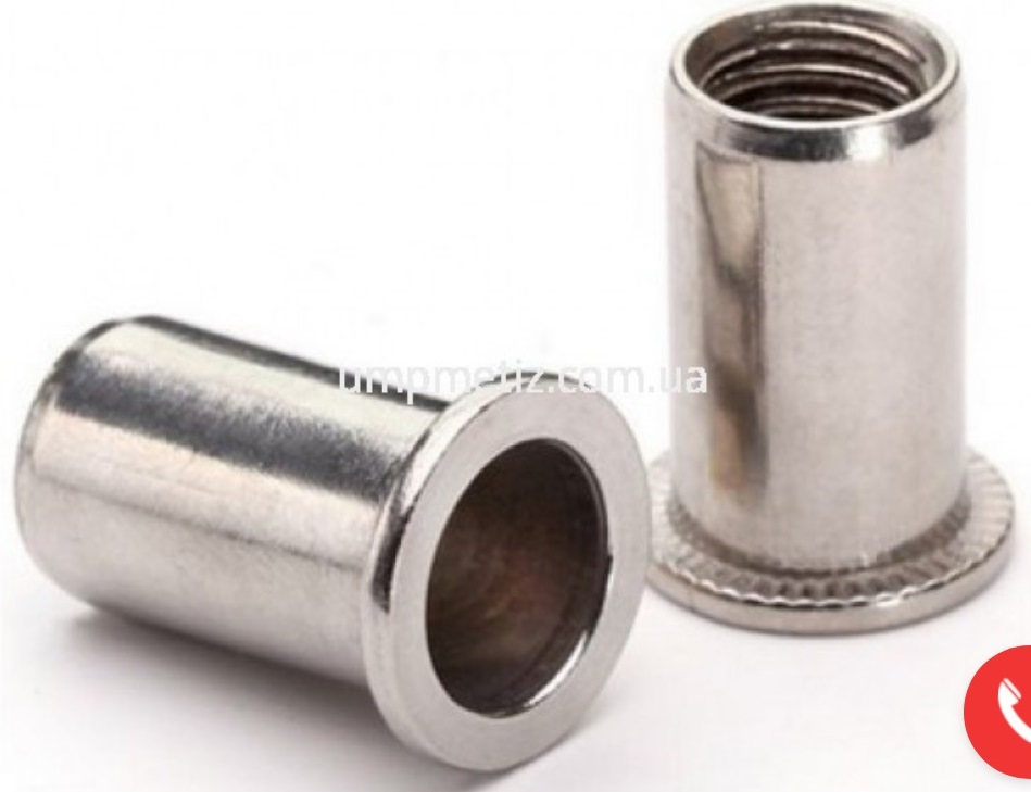

Александр, внимательнее посмотрел на Ваши чертежи. Вам конечно виднее, но я не стал бы закупоривать внутри стеклопластика фанеру - сгниёт. И почему, вместо сложно вальцуемых трубок, не поставить обычные болты, меньшего диаметра?
Веса прибавит не много, смятие в вертикальном направлении, стеклопластик выдержит.
Ещё есть вот такие клепальные гайки:
https://umpmetiz.com.ua/gayka-klepalnay ... mp310.html
Гайка.jpg [ 83.76 КБ | Просмотров: 9906 ]
Они конечно могут оказаться коротковаты. После установки резьбу можно отпилить.
А можно её просто использовать как гайку, посадив это всё на эпоксидку.
:shock: Спасибо, уже пробовал. Получается, что в нормы не укладываюсь. ПрицЕпные нормы :pardon: Основная масса груза, а это порядка 280 кГ, будет находИтся между колёсной осью прицепа и фаркопом. На фаркоп даванёт больше 100 кГ. Что черевато осложнениями управления ТС. А если делать коротенький прицепульку, подтянув колёсную балку ближе к машине, фюз. балка будет торчать за задний габарит... :shock: мама не горюй. :%)
1. Прицеп остаётся с функцией перевозки катера.
2. Погрузка, разгрузка ЛА, будет осуществляться одним человеком без посторонней помощи. Сборка ЛА должна осуществляться одним человеком также. Это ещё на стадии проработки. И именно это закладывалось в конструкцию прицепа изначально. Такой себе, ниньзя ЛА быстрого реагирования :good:
На этом ЛА, в далёком 94-м, двигатель демонтировался за 15 минут двумя людьми. Устанавливался так же 15 минут в полностью готовое к работе состояние.
Закончу, сделаю тему. Штука должна получиться интересная :good:
Да, Сергей. Когда то была и фанера, со всеми вытекающими. :oops: Сегодня, буковые сухарики. Которые, в свою очередь, изготавливаются из букового шпона 0,6...0,8 мм. методом переклейки 619-й смолой, под 90 град. через слой. И прЭсс горячей формовки 60 град. Купил когда то, пресс горячего тиснения на 6 тонн с регулировкой температуры стола. Изготавливаются панели 250х250х5 мм., 10 мм., и на ЧПУ нарезка.
Но, таки ДА. В ближайшее время перейдём на панельную пултрузию.
А насчёт болтиков ... :no: Болтики нынче дорогие и тяжёлые :pardon: Очень хочется догнать 3-х килограммовый стабильник Плиточника. У нас под 9 кГ. Так что, эти пистончики, очень культурно идут по весу. А технологию мы доработаем.
Клёпанные гайки используем в не ответственных узлах. Сегодня в АИ-10, всё больше и больше покупных. Учимся у коллег. Только вот лонжероны киля и стабильника, это особо ответственные элементы, стараемся придерживаться оригинальных чертежей. Изобретателей тут у нас, к сожалению хватает. :twisted:
Я думал, лонжерон на пепелац, который на прицепе. :(
Стеклом уголь не догоните. :)
СообщениеДобавлено: 22 апр 2018, 23:52
На прицепе... корчь :good: Там из композитов, штаники на основные шасси и :roll: носовой обтекатель кабины. Остальное - металллл :twisted: причём, heavy metal :shock:
