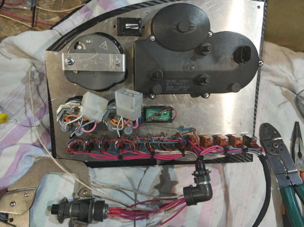

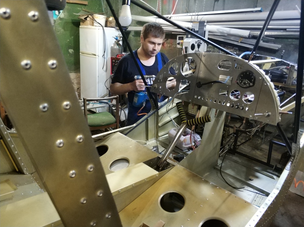

А тем временем мы уже начали комплектовать приборку...

СообщениеДобавлено: 24 май 2019, 22:55
Так сказать, внутренняя сторона медальки...
IMG_20190524_204819.jpg [ 389.41 КБ | Просмотров: 51177 ]
На моё скромное мнение - лучше увязывать специальной нитью данные жгуты
http://www.flight-mechanic.com/wiring-i ... -part-one/
пластиковые хомуты для отбортовки уже увязанных жгутов .
Wiring Techniques.pdf [162.26 КБ]
СообщениеДобавлено: 27 май 2019, 13:10
На моё скромное мнение :twisted: это актуально при изготовлении жгута на приспособлении вне самолёта. А само приспособление актуально, когда есть серия. На готовом ЛА или на скомпонованных панелях, нитью увязывать немного :roll: затратно по времени. Что то из дополнительного электрооборудования может появиться в процессе, что то уйти в резерв, до следующего самолёта. :pardon: Творчество - весьма непредсказуемая вешЧь, иногда только после первого взлёта, выясняется много интересного :twisted:
....Да и провода лучше типа БИФЭЗ :oops:

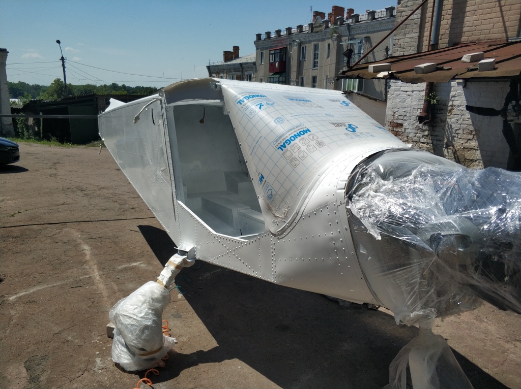

СообщениеДобавлено: 22 июн 2019, 12:12

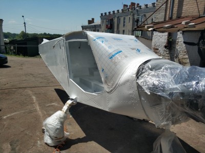

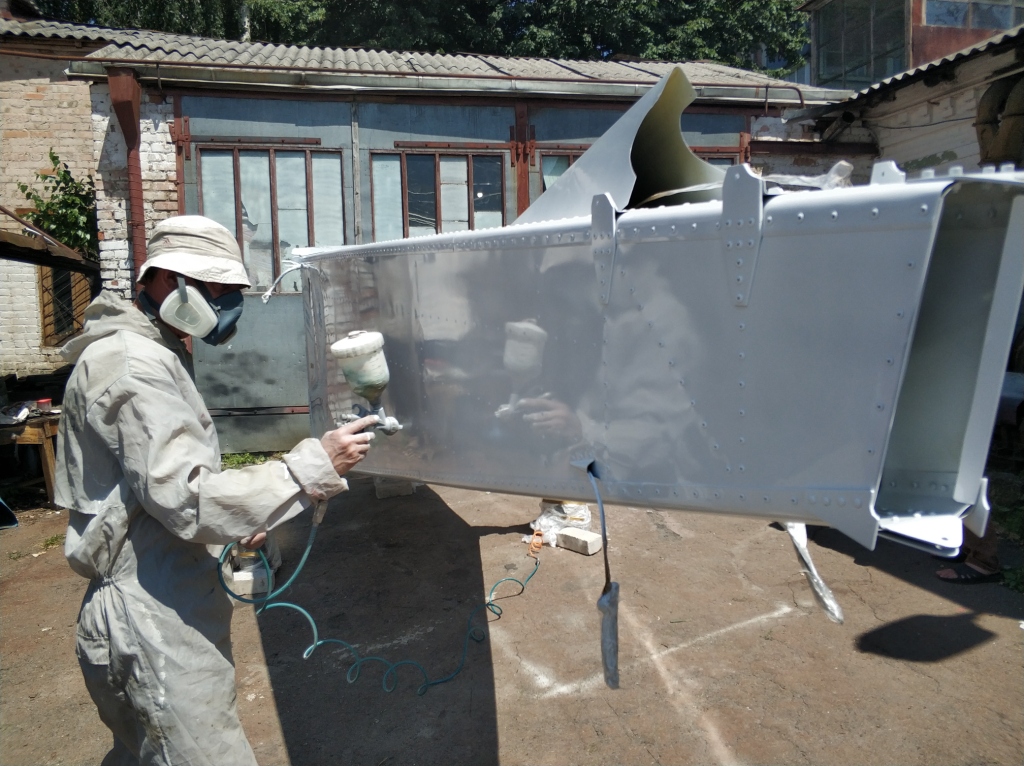

И снова пришлось немного помалевать...
IMG_20190621_134138.jpg [ 419.26 КБ | Просмотров: 50907 ]

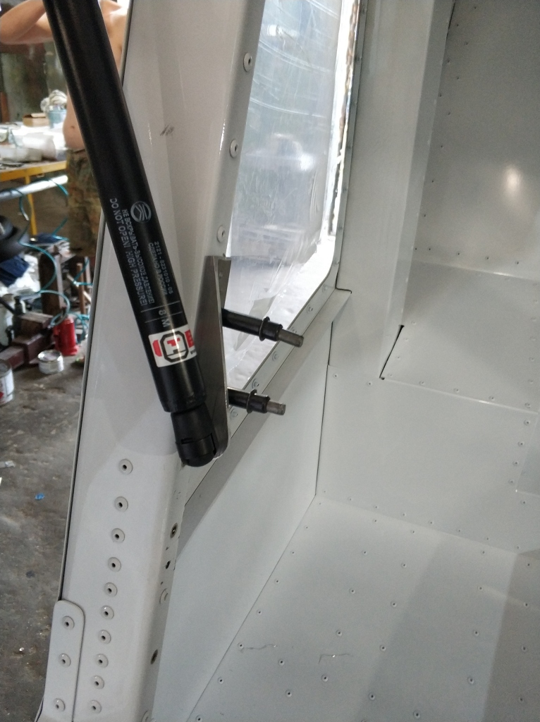

СообщениеДобавлено: 22 июн 2019, 12:17

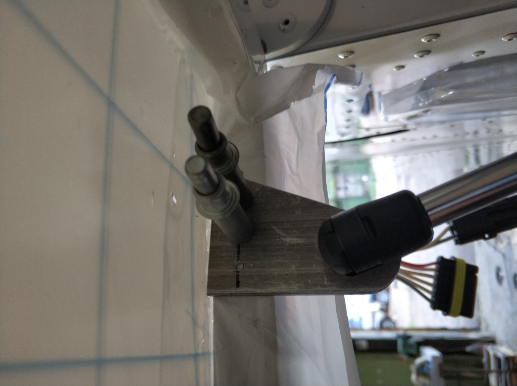

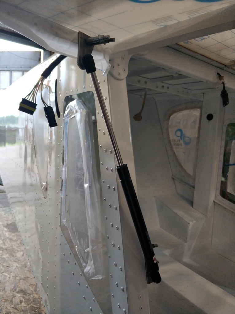

А на двери приладим по амортизатору
IMG_20190621_203749.jpg [ 331.5 КБ | Просмотров: 50907 ]

СообщениеДобавлено: 22 июн 2019, 18:19
Полезный совет. Есди при закрытой двери, верхняя точка амортизатора находится правее вертикали проходящей через нижнюю точку :shock: амортизатор поджимает дверь к кабине. :oops:
Т.е. при отрытии замка, дверь не отпрыгивает от кабины, а остаётся прижатой к проёму. :good:
:beer:
СообщениеДобавлено: 24 июн 2019, 14:47
Спасибо. Точно так мы и сделали.
