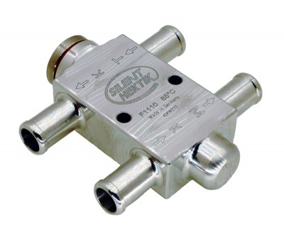

СообщениеДобавлено: 30 июл 2018, 13:09
Вот такие масляные термостаты ставил, 800 часов без замечаний, температура в диапазрне 91-101 при любой погоде. Зимой на радиатор ОЖ одеваю шторку.

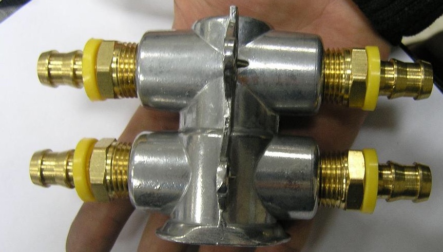

СообщениеДобавлено: 30 июл 2018, 13:22
Ставил как то маслотермостат из США, говно редкое.Тяжелое, пол кило веса и бестолковое. Температура открытия низкая и нормального прогрева масла не дает. Сам элемент похоже от какой то жидкостной системы охлаждения древнего автомобиля с большим диаметром запирающего клапана, что возможно в свою очередь и дает резкий приток холодного масла.
Вот такой.

А сколько он весит и сколько стоит ?
