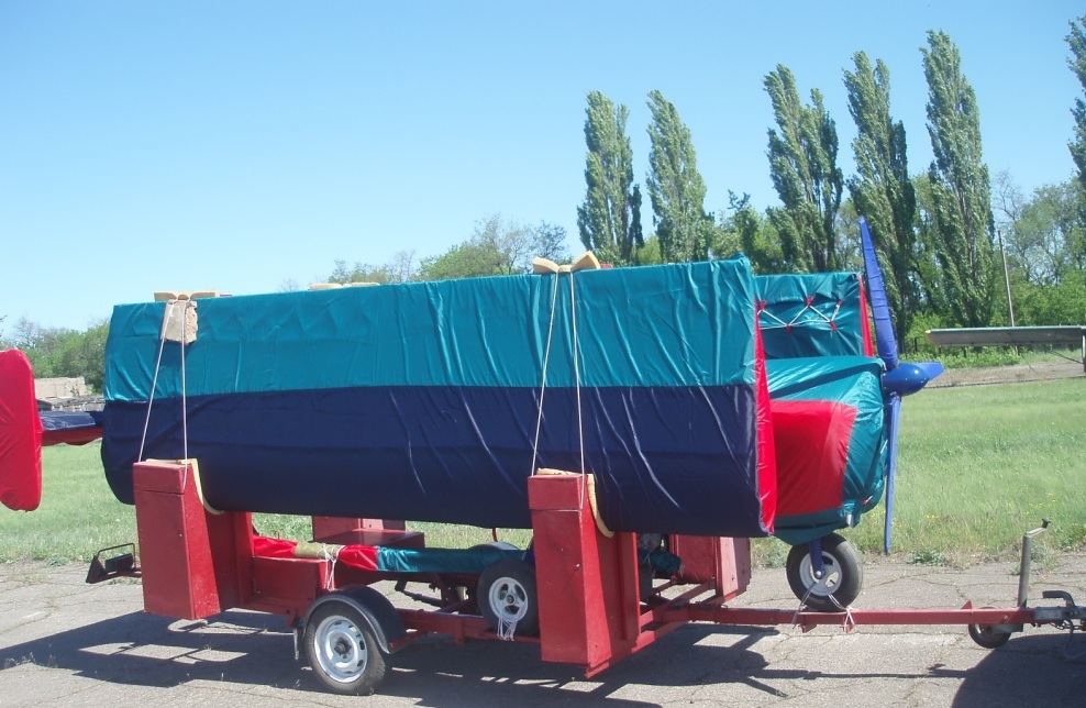

На прицепе.jpg [ 212.25 КБ | Просмотров: 15734 ]
Даже в таком исполнении, лодочного прицепа, всё "Ок" (при замене дышла буксируется водный мотоцикл). При трёх литрах под капотом у тягача, никаких осложнений управления ТС, не обнаруживается, даже на скорости равной крейсерской полётной :) .https://uk.wikipedia.org/wiki/%D0%A0%D0 ... -15_Robust
Причём в красные ящики напихивается топливо, инструмент, инвентарь...., иногда и пиво :)

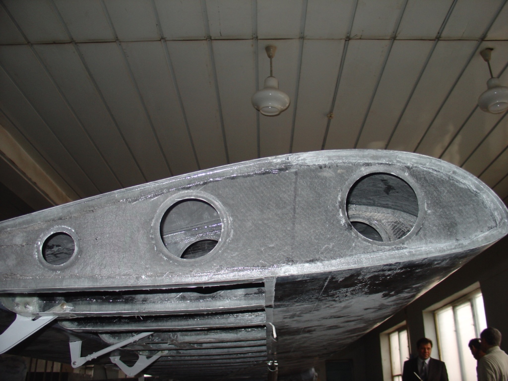

А вот на АИ-шке, крайней летающей, лонжерон стабильника, о котором тут была случайно речь :oops: карбонизирован. Правда немного не традиционным способом. В районе вклейки лонжерона в работающие корки обшивки было уложено однонаправленное углеволокно. В верхнюю корку и в нижнюю естессно. :pardon: Одно полотно (300 мм ширина) нарезалось по размаху, края обрезались под углом 20 град. получалась трапеция. И от основания сворачивалось 6 раз. Затем второе полотно меньшее по размаху на 500 мм. обрабатывали так же. И третье ещё на 500 короче. Итого на верхней полке лонжерона получали полосу переменного сечения, шириной 50 мм., состоящую из 18 слоёв однонаправленного углеволокна. Так же и нижнюю полку лонжерона, формованную в нижнюю обшивку. Т.е. мы получали стеклопластиковый лонжерон с верхней и нижней полками из угля. Выиграша в весе не было никакого :shock:
Если не получили выигрыша в весе, то у Вас там вегеровщиной попахивает (этот термин УЖЕ можно устойчиво вводить в хомбилдинговом авиастроении на уровне с маниловщиной).

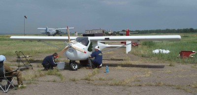

Вот это полукрыло весит на уровне Вашего стабилизатора, хоть и делалось 13 лет назад:
Полукрыло.JPG [ 300.22 КБ | Просмотров: 15734 ]
Первый взлёт.jpg [ 323.36 КБ | Просмотров: 15734 ]

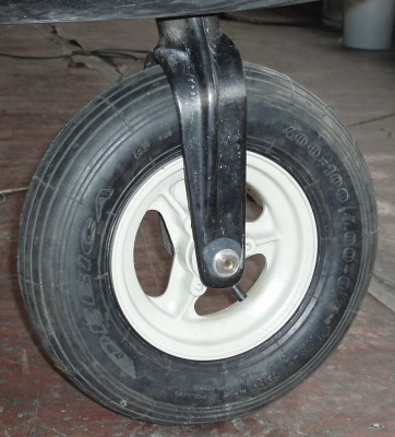

Углепластиковая вилка.JPG [ 410.77 КБ | Просмотров: 15734 ]

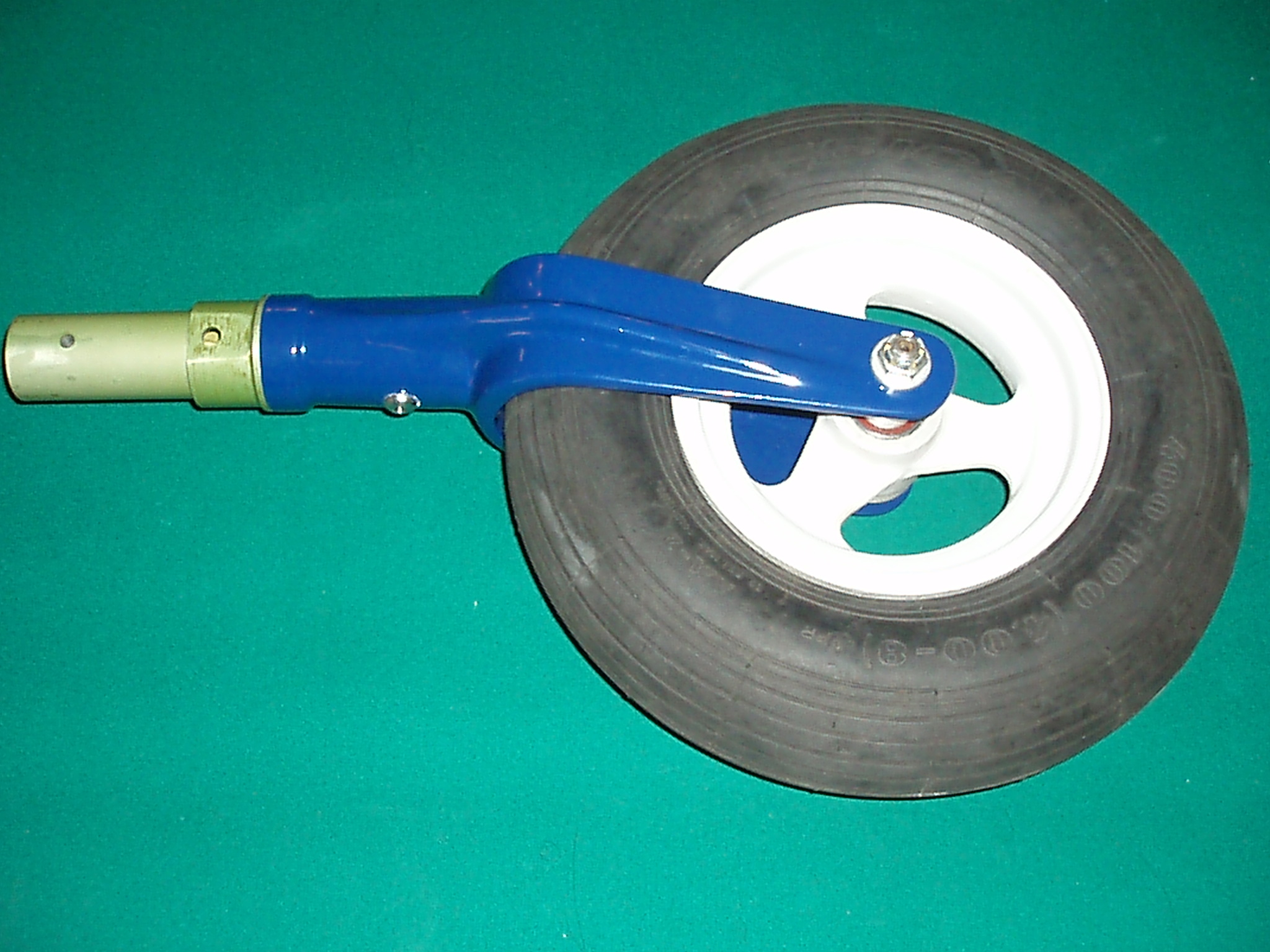

Передняя опора.JPG [ 567.76 КБ | Просмотров: 15734 ]
Кстати, сопромат помог рассчитать её прочность так, что ломается вилка (и именно там, где ей предписано расчётами), а не фюзеляж. Расчёты были "проверены" на пахоте в Наливайковке, за два дня до Авиасвита. Спасибо спецам Ю.Яковлева, которые моментально и профессионально её починили. Как и помогли приобрести новый винт, взамен сломанного. Через день, самолёт летал на Авиасвите. Если бы, не сопромат, то выломало фюзеляж, на ремонт которого и месяца было мало.

Откуда там возьмётся то, что может давануть?
Сергей, для случая с Рабустом, на глаз, пристрелянный глаз :twisted: На основные колёса прицепа давит порядка 200 кГ а на фаркоп 100 кГ. Рабуст-175 кГ, прицеп - 125 кг. с инструментом, запаской, топливом и пивом :pardon: Посмотрите сколько там торчит сзади на весу. По габариту. И сколько свободного места спереди :crazy:
Я не поленился и прорисовал простенькую схемку двух вариантов расположения моего корча на строящемся лафете. В штатном варианте задом на перёд, вся масса груза расположена прямо над осью прицепа :twisted: Предельно допустимая нагрузка на ТСУ (тягово-сцепное устройство) легковых автомобилей указывается в руководствах по эксплуатации прицепов и обычно составляет от 35 до 95 кг. Такое усилие создается, если прицеп нагружен не более нормы и центр тяжести прицепа с грузом расположен на несколько сантиметров впереди оси колес прицепа. Я так и проектировал лафет. Причём сам груз у меня, в отличии от того же Рабуста, в пределах габарита лафета.
Нагрузка на ТСУ в моём варианте, только 50 кГ, с учётом веса самого прицепа, запаски и переднего рулевого колёсика. :good: А вот если перевернуть ЛА (груз) носом по движению, и остаться в пределах габарита того же лафета, на ТСУ даванёт 200 кГ :o
Кратко говоря, только расположение центра тяжести над осью прицепа обеспечивает нормальную нагрузку на сцепной шар. Смещение центра тяжести прицепа вперед увеличивает нагрузку на шар фаркопа и вызывает ослабление сцепления передних колес с дорогой, а смещение центра тяжести прицепа назад вызывает колебания прицепа и вертикальной плоскости и ослабление контакта задних колес с дорогой. :pardon:
У нас там много чем попахивает :twisted: И особенно отсутствием правильных расчётов совместно с хорошими технологиями. С другой стороны, это уже 4-й АИ-10 за семь лет. Так что, лет через 10 :twisted: мы таки лишние запахи уберём или нас уберут за это время :P
Давайте посоревнуемся в "кучности стрельбы" :)
На прицепе.jpg [ 212.25 КБ | Просмотров: 15704 ]
Вначале по прицепу. Сзади колеса прицепа виден красный металлический сейф (замыкающийся на ключ, для особо ценных сортов горючих материалов :), дабы ничья алчная рука не лишила приятного застолья :)), который вместе с выдвижной панелью фонарей, катафотов и номерного знака, уравновешивают дышло, оставляя на фаркопе желанные 10кг в пустом состоянии прицепа.
Теперь по самолёту. Центр тяжести снятых крыльев с подкосами, находится над осью прицепа и из центровки исключается.
Оставшиеся 155 кг, давят чуть ближе основных опор самолёта, на трети расстояния от оси прицепа до фаркопа.
Путем сильнейшего напряжения извилин :D , приходим к выводу, что на фаркопе они добавят, порядка 55кг. Остаётся 4 ящика. Когда прицеп ещё не пристыкован к тягачу, "пристрелянной рукой" можно определить нагрузку на фаркоп. Правильной загрузкой топлива, инструмента, палатки, пуховой подушки и пр. между ящиками, расположенными по разные стороны оси прицепа, за долгие годы пользования стрелковым оружием, можно добиться идеальной кучности центровки прицепа, с желаемыми 25кг для сухого асфальта и 50 кг в гололёд. Почему разброс кучности в разную погоду, думаю пояснять не нужно.
Так как, в разведку возьмёте :) ?

Путем сильнейшего напряжения извилин , приходим к выводу, что на фаркопе они добавят, порядка 55кг. Остаётся 4 ящика. Когда прицеп ещё не пристыкован к тягачу, "пристрелянной рукой" можно определить нагрузку на фаркоп. Правильной загрузкой топлива, инструмента, палатки, пуховой подушки и пр. между ящиками, расположенными по разные стороны оси прицепа, за долгие годы пользования стрелковым оружием, можно добиться идеальной кучности центровки прицепа, с желаемыми 25кг для сухого асфальта и 50 кг в гололёд. Почему разброс кучности в разную погоду, думаю пояснять не нужно.
Так как, в разведку возьмёте ?
:shock: :good:
Остаётся одна пуля. Свободный Спейс между коком ВВ и навесным. :twisted:
Понятное дело, данная конфигурация получилась именно по причине "уцентрирования" :shock: груза на прицепе согласно рекомендациям опытных пользователей. Но таки лапти рулей направления торчат в любимом для ГАИШников пространстве G2 :P а спереди, как раз на пролёт выстрела из РПГ :shock:
У меня же втиснуто в рамки прицепа всё, вместе с крыльями. :twisted: Ну и самая главная фишка в погрузке/выгрузке, легче реализуется именно с передней части прицепа, так как там угол лёжки прицепа наименьший. Т.е. угол уложенного сцепного устройства на землю. Я установлю швелера/рельсы для закатывания ЛА, тогда совсем всё будет ясно. Мою лень ничем не перешибёшь. :no: Лень, в плане ожидания подъезда остальных участников погрузки к месту эксплуатации тела ЛА. Сам выкатил, развернул крылья на карданчиках, поставил подкосы, и можно приступать к использованию :good:
