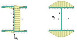

Т.е. в центральной части лонжерона, сечение каждой полки 10х5 мм. И уменьшается к краю. И весь пакетик, вернее два пакетика, верх и низ полки лонжерона, после промазки (не пропитки, коню понятно) Аралдайтом, помещается в матрицу. В матрице до этого уже уложен будущий чулок из Т10/14 в два слоя 45 влево по размаху, + 45 вправо. Кладём полочки в матричку, между ними закладываем толщиной 10 мм Diab, укладываем туда же буковые сухарики в местах крепления элементов навески ... :shock: других элементов навески :%) и ... закрываем чулком Т10/14 с перехлёстом посредине на 20 мм. Т.е. всё внутри на смоле. Кроме полок. Вакуум, печь.
В таком варианте, когда используется одна не высокая стопка пластин, с полками будет всё нормально. Я так понимаю, это лонжерон стабилизатора. Но для крыла, одной стопкой не отделаешься, придётся делать "кирпичную кладку". и вот тут возникнут проблемы
image010.jpg [ 7.05 КБ | Просмотров: 14803 ]
Но и в Вашем варианте, проблемным будет место переклея полок со стенками, т.к. высота полок всего 5мм. Наличие двух стенок, проблему немного снимет, но не устранит.
